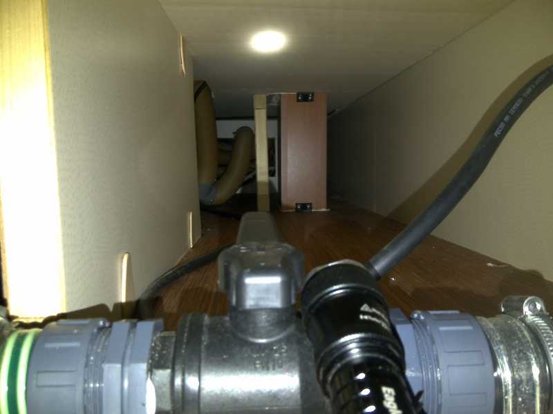

    Auf der Fahrerseite hinter dem ersten Staukasten und der Entlüftung des Gaskasten gibt es eine Möglichkeit, eine Stauraumklimaanlage einzubauen.:)
    Hier hat man bei ca. 29 cm Höhe, 1,13 m Länge und einer Breite von ca. 39 cm Platz. Das Brett müsste allerdings um ca. 160 mm, in Richtung Fahrzeugmitte versetzt und etwas gekürzt werden. Bis es an den hinteren Gurtbock anstößt.
    Das dürfte aber kein Problem sein, da unter dem Tisch keine so große Belastung auf den Fußboden kommt. Zusätzlich hätte man die Möglichkeit, kleine Abschnitte des Brettes zu verwenden um den Boden an anderer Stelle abzustützen.
    Ob man den Zugang über eine extra Klappe im Aussenbereich oder über einen Ausschnitt unter dem Tisch realisiert bleibt frei gestellt. Allerdings wird der Ausschnitt unter dem Tisch bestimmt günstiger.
  • Hallo Uwe,
    da würde ich sie pazieren. Räum den "Keller" zusammen und dann ist Platz da. Schau meine Fotos vom "Weinkeller" an, da kannst Du es gut sehen

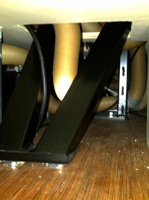

  • Moin Udo,
    von der Vario würde ich Dir abraten wollen, sie dürfte für den Innenraum der Sphinx etwas zu klein sein.
    Ich habe sie mir eingebaut, weil sie in meinen 21cm hohen Doppelboden passte, und sie schafft es bei voller Leistung auch, es kühl zu zu bekommen, bzw. zu halten, aber das dauert... .
    Wir küheln zwar auch die Garage (für die Hunde) und die drei erzeugen ja eine Menge Wärme :blush: , aber trotzdem denke ich, wären 400 oder 500 Watt mehr Kälteleistung für die Sphinx angemessen.

    Zur Lautstärke : innen nur ein leichtes säuseln zu hören, außen lauter, links nicht so sehr wie rechts. Da will ich noch versuchen, dies zu dämmen. Wie weiß ich noch nicht, da der Luftauslaß genau über dem Tank liegt.
    Würde ich mir die Anlage wieder zulegen ? Wahrscheinlich, da doch in Italien einige Plätze mit der großen Leistung überfordert sind. Nur würde ich den Einbauort nach Möglichkeit unter den Tisch legen, um wenigstens die Möglichkeit einer Schalldämmung nach unten zu haben. Wobei aber Hartmut bemerkte, dass dies auch nicht so viel bringen könnte.
    Einen Vorteil haben aber die Schläuche : mein Weinkeller z.B. ist sehr kühl, da können auch Lebensmittel gelagert werden. Gleiches gilt für das Vorratsfach im Mittelgang im Zwischenboden.
