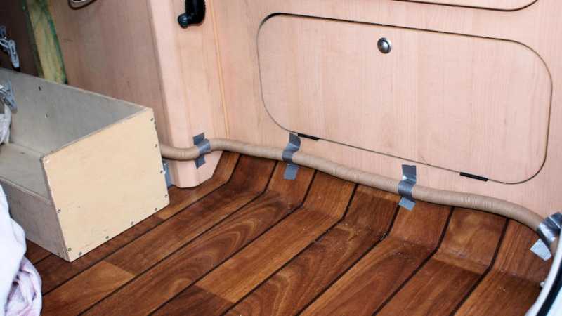

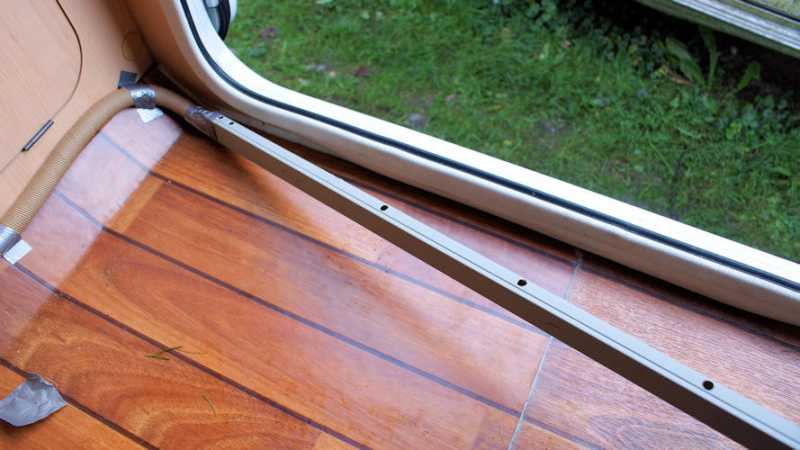

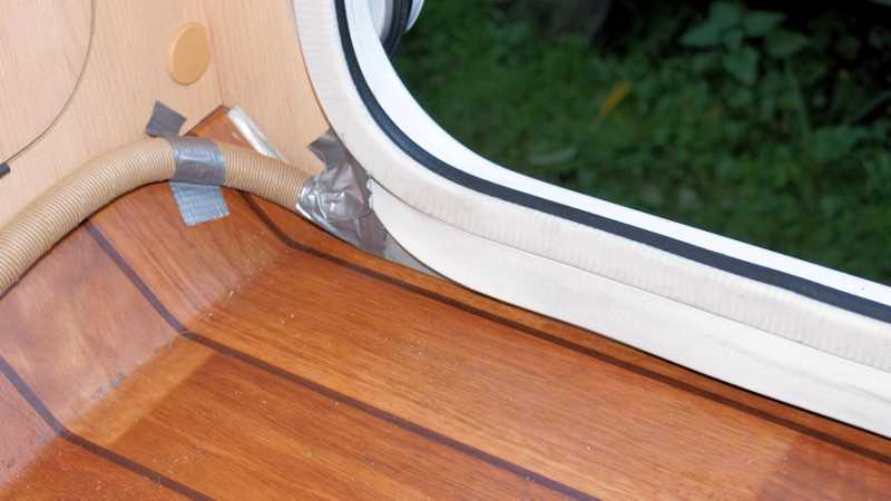

    Ich habe mir etwas zu den nassen Garagenrahmen von innen einfallen lassen.Ob das so klappt wie ich es mir vorstelle werde ich bei der nächsten Fahrt feststellen.Bei mir war der Rahmen auf der rechten Seite wieder richtig nass,auf der linken Seite aber nicht.Links ist auch meine Heizung eingebaut.Die Wärme strahlt wohl sehr stark ab,so das der Rahmen nicht nass wird. Zusätzlich habe ich die Heizungstür demontiert damit die warme Luft noch mehr abstrahlen kann.Den alten Heizungsschlauch habe ich schon vor langer Zeit totgelegt weil er nichts brachte.
    Nun zu meinem Umbau.

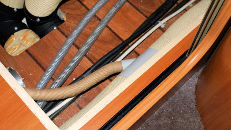

    1. Unter meinem Kleiderschrank habe ich eine kleine Abzweigung gelegt.
    2. Den Schlauch durch die alte Öffnung zur Garage geführt.
    3. Einen Kabelkanal aus dem Baumarkt mit 8mm Löcher versehen.
    4. Den Kanal vorne und hinten abgedichtet.
    5. Zum Schluss alles unter die Rahmenabdeckung geschoben.
    6. Nun abwarten was die nächste Reise für ein Ergebniss bringt.
    7. Wenn alles i.O. ist wird der Schlauch verkleidet.

    Im Bild 1 dargstellt -- dicker schlauch -- da hast du doch sicher eine Kupplung verwandt zwischen- grossem und kleinem Schlauch ???

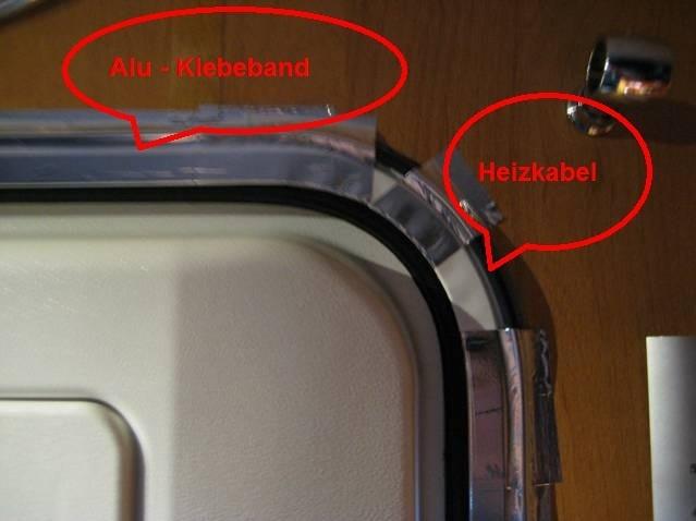

    Da ich in diesen Bereich keinen Ausströmer von der Truma Heizung habe, schwebte mir schon immer eine Lösung mit Strom vor, da ich aber bis dato immer nur Heizkabel mit 220 V gefunden habe, und andere Umbauten für mich wichtiger waren, hatte ich dieses Thema nicht weiter verfolgt. Erst als Gerd über seine Rahmenheizung berichtete begann ich mich wieder Intensiv damit zu Beschäftigen, und im Internet nach einen Heizkabel mit 12 V und einen sehr geringen Durchmesser und auf das Maß genau wie ich es benötigte zu suchen, und wurde nach einiger Suche auch Fündig.
    Ausführung:
    Zunächst mußte ich den Rahmen der Aufbautüre anders Befestigen, da ich die vorhandene Befestigung entfernen mußte um das Heizkabel ( Link )zu verlegen. Den Rahmen der Aufbautüre habe ich jetzt im sogenannten Falz mit Schrauben aus Edelstahl mit Beilagscheibe und Dichtung befestigt. Danach die alte Befestigung entfernt, den Spalt im Rahmenprofil wo die Schrauben der alten Befestigung waren, habe ich mit Dichtmasse geschlossen, um jede zusätzliche Kältebrücke zu vermeiden. Als nächsten Schritt habe ich das Heizkabel mit einen Durchmesser von 4 mm verlegt, befestigt wurde das Kabel durchgehend mit einen Selbstklebenden Aluband, um auch zusätzlich eine größere Wärmefläche zu erzielen, das ganze wurde noch zusätzlich abgesichert und mit einer Kontrolleuchte ausgestattet. Der Strombedarf beträgt ca. 5 Ah was ich bei meiner Batteriekapazität noch verkraften kann, als Option habe ich noch eine Zeitschaltuhr wo ich das auch Intervalls mäßig ansteuern könnte.
