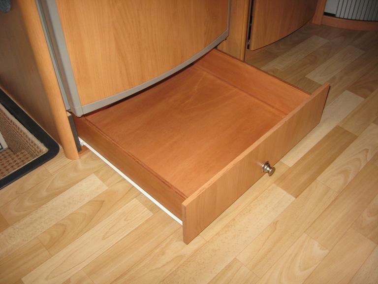

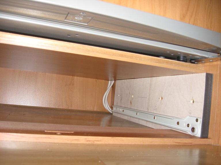

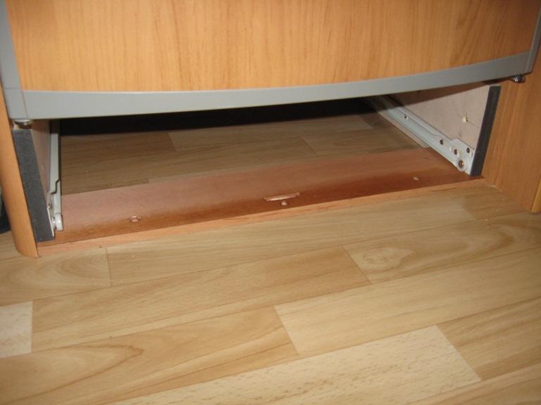

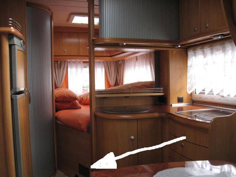

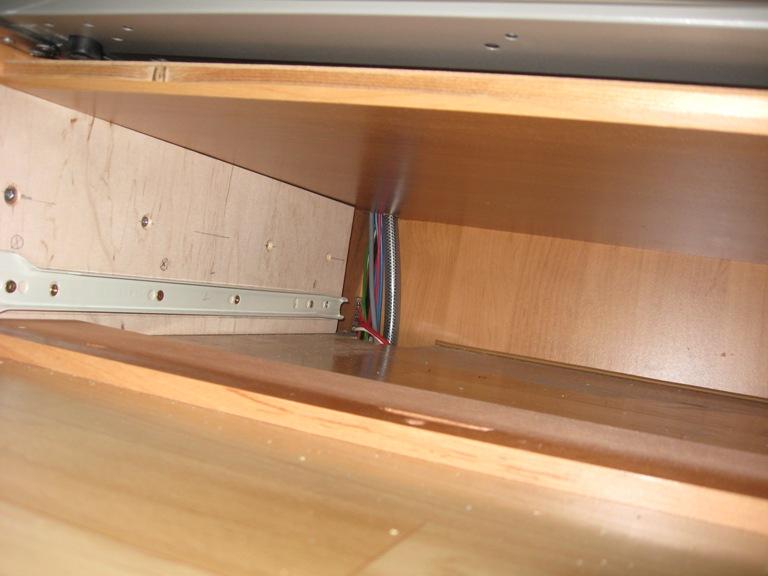

    Habe mir unter meinem Kühli eine Schublade eingebaut ,
    habe 5 Jahre auf meine Sockelblende unter dem Kühlschrank geschaut , immer überlegt ist dort ein Holraum hinter oder nicht ,
    jedenfalls hat mich jetzt der Mut gepackt und ich habe die Blende entfernt, was soll ich sagen dahinter ist ein Hohlraum ,
    versuche mal ein parr fotos einzustellen Bilder sagen mehr als Tausend Worte.
    Gruß Peter

  • Hallo Peter,
    ist schön geworden. :)
    Bei der Sphinx ist da schon eine Schublade eingebaut. Da brauche ich ausnahmsweise nichts basteln!

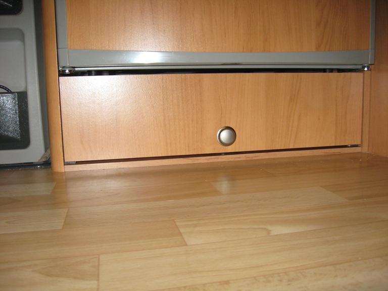

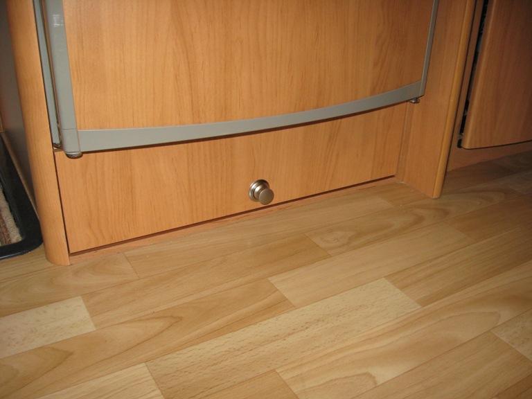

  • Hallo Peter ,
    Super gemacht,man merkt dass Du vom Fach bist.
    Wo hast Du das passende Holzdekor her.Die Front sieht wie Original von Hobby aus aus.
    Gruss,Volker
    Hallo Volker
    ich habe das Originale Material noch übrig gehabt hatte mal von unserem Hobbyhändler was bekommen , aber wen du nichts mehr bekommen kannst nehme die Platte die senkrecht unterm Bett montiert ist raus ,baue dir aus Sperrholz eine neue Platte unter das Bett ,und schon hast du genug Material zum Basteln.
    Gruß Peter
