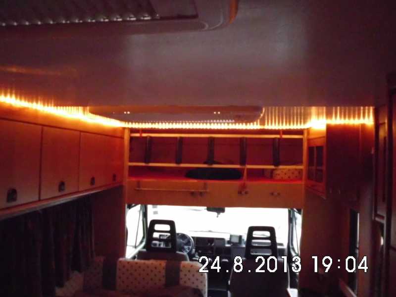

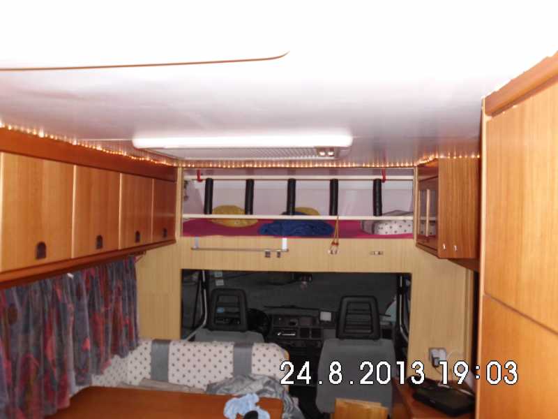

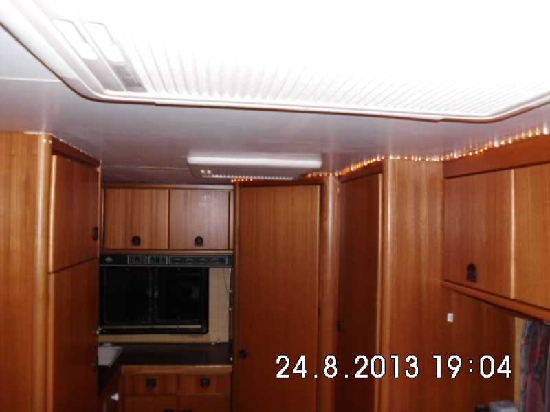

  • Ich schulde euch ja noch die Bilder von meinem LED-Schlauch.Das geht ja mal garnicht.Ich habe welche mit Blitz und ohne gemacht.
    LG Frank
