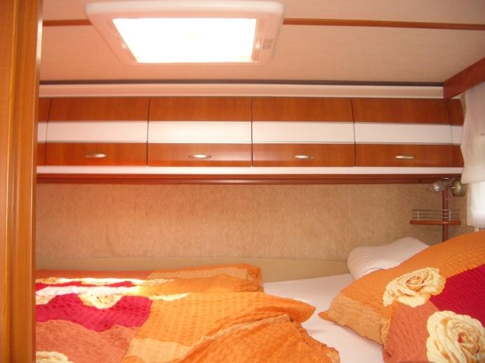

  • Schau mal hier! Das gleiche Problem hatte ich auch, und habe so gelöst:
    vom Holz abziehen Kleber mit viel Papiertüchern und dann den Rest mit
    Silikon-Entferner od. Aceton reinigen. Es ist mühsam, aber es geht prima
    ohne das Decor zu beschädigen. :)
    Dann habe ich ein Zierstreifen aufgeklebt.
    Siehe Bild.
    Gruß Kreidi.
  • Hallo Kreidi,
    ich wollte dieses Jahr auch die Folie abziehen weil sie sich löst,danach hätte ich Teppichklebeband angebracht und die Folie wieder aufgeklebt.Deine Version gefällt mir besser.Was für ein Zierstreifen ist das bzw. wo bekommt man ihn her?
    Hedda & Gerd
    Fiat Ducato 3 L 157 Ps
  • Wir haben auch Probleme mit den weißen Zierstreifen, sind komplett schon einmal auf Werkskosten ersetzt worden.
    Auch ich werde alle entfernen, die taugen nichts und fangen nach warmen Sommertagen das Schrumpeln an.
    Die Idee von Kreidi sieht sehr gut aus!
  • ... auch die unteren , unter den Stauklappen?
