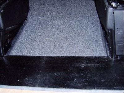

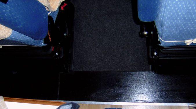

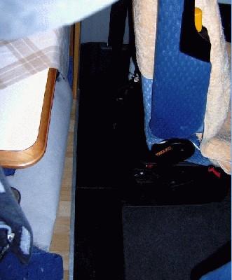

    den nachstehenden Beitrag habe ich schon mal anderweitig veröffentlicht, aber letztlich ist es ja eine Lösung für Hobby-Wohnmobile.
    Die kleine Stufe am Übergang zwischen Fahrerhaus und Wohnbereich hatte mich schon öfter geärgert. Von einem Hobby-Fahrer (Heinz mit dem 750er), den ich in Kevelaer-Twisteden kennen gelernt habe, bekam ich den Tipp, wie man sie beseitigt. Materialbedarf: 2 Bretter 1cm dick, Bau-Styropor (der nicht so krümelt) ca. 1,5cm dick. Stoff damit das Styropor nicht quietschen kann. Die beiden Bretter so schneiden, dass sie zwischen Alu-Leiste und den Sitz-Konsolen eingeklemmt werden. Am besten macht man sich 2 Schablonen. Das „Beifahrer-Brett“ geht bis hinter die Fahrer-Konsole. Unter die Bretter wird das Styropor mit doppelseitigem Klebeband geklebt. Das dann noch offen liegende Styropor mit dünnem Stoff verkleiden. Siehe Fotos. Außerdem dient es der Wärmeisolierung.
    Viel Erfolg beim Basteln.
