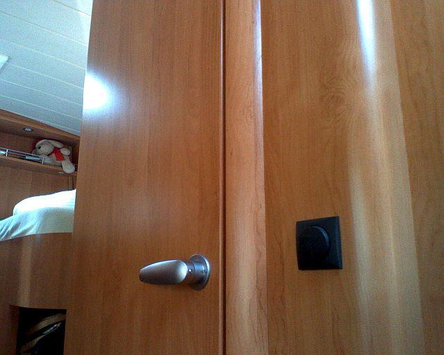

    Hallo Leute,
    stehe gerade in Gladbeck und komme von Pieper.
    Habe mir endlich einen langen Wunsch erfüllt.
    Eine Türklinke für die Badezimmertür.
    Die im Set enthaltenen zusätzlichen Schliesser mit den Stangen habe ich noch nicht angebracht, da die Türe klapperfrei sitzt.
    Gruß Peter
    Beschreibung: Den Ring habe ich mit 2 zusätzlichen Schrauben befestigt. Innen sind hierfür Bohrungen vorgesehen.

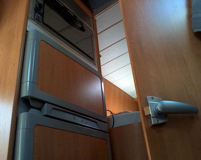

    Beschreibung: Einfach altes Pushlock abbauen und neues Schloss mittig über dem Loch einsetzen.

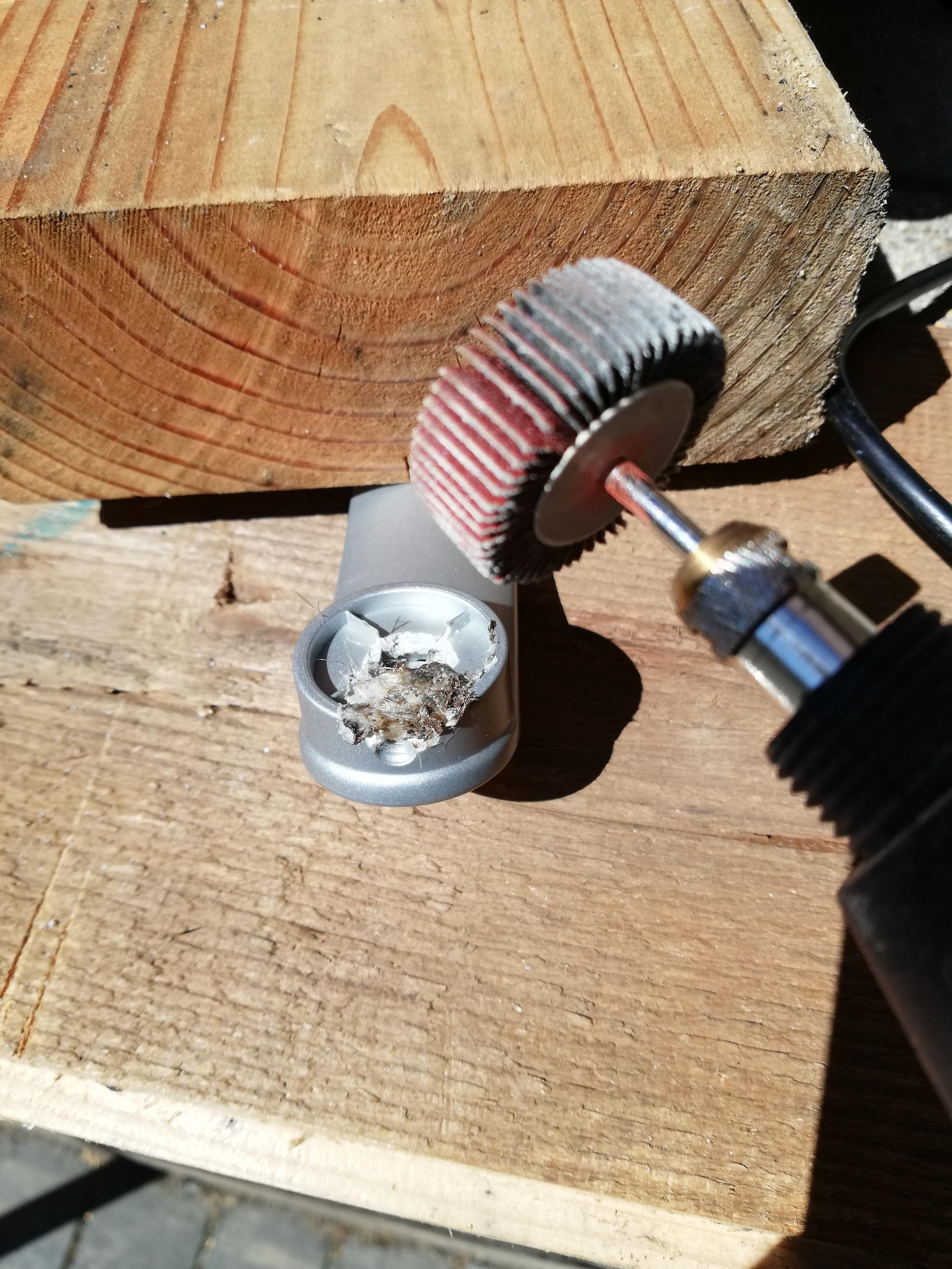

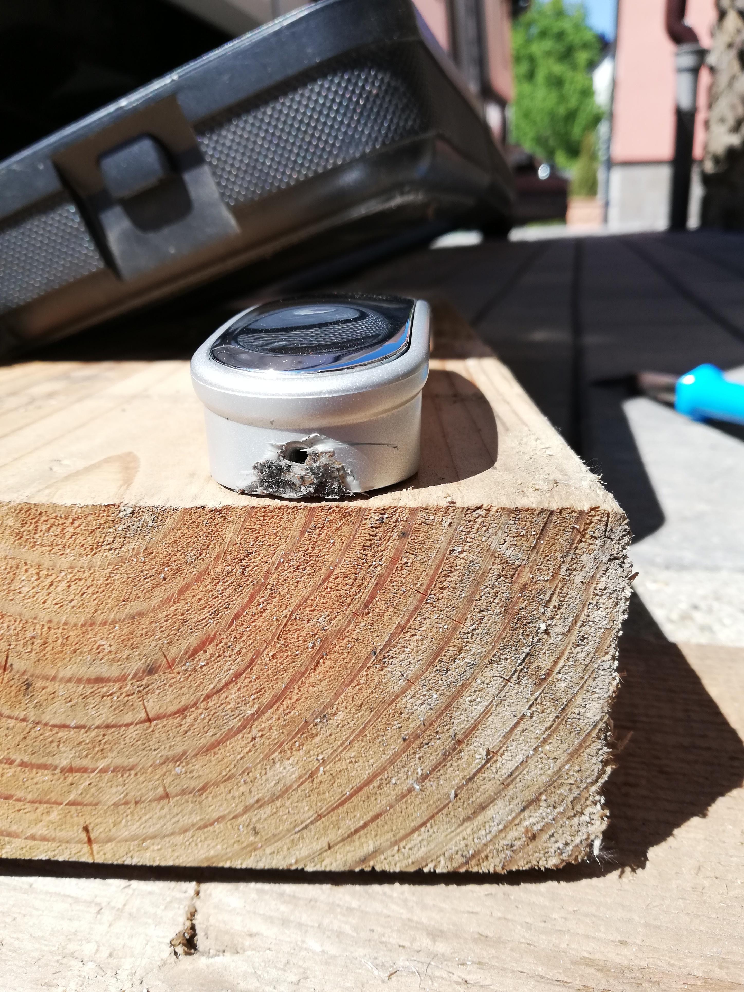

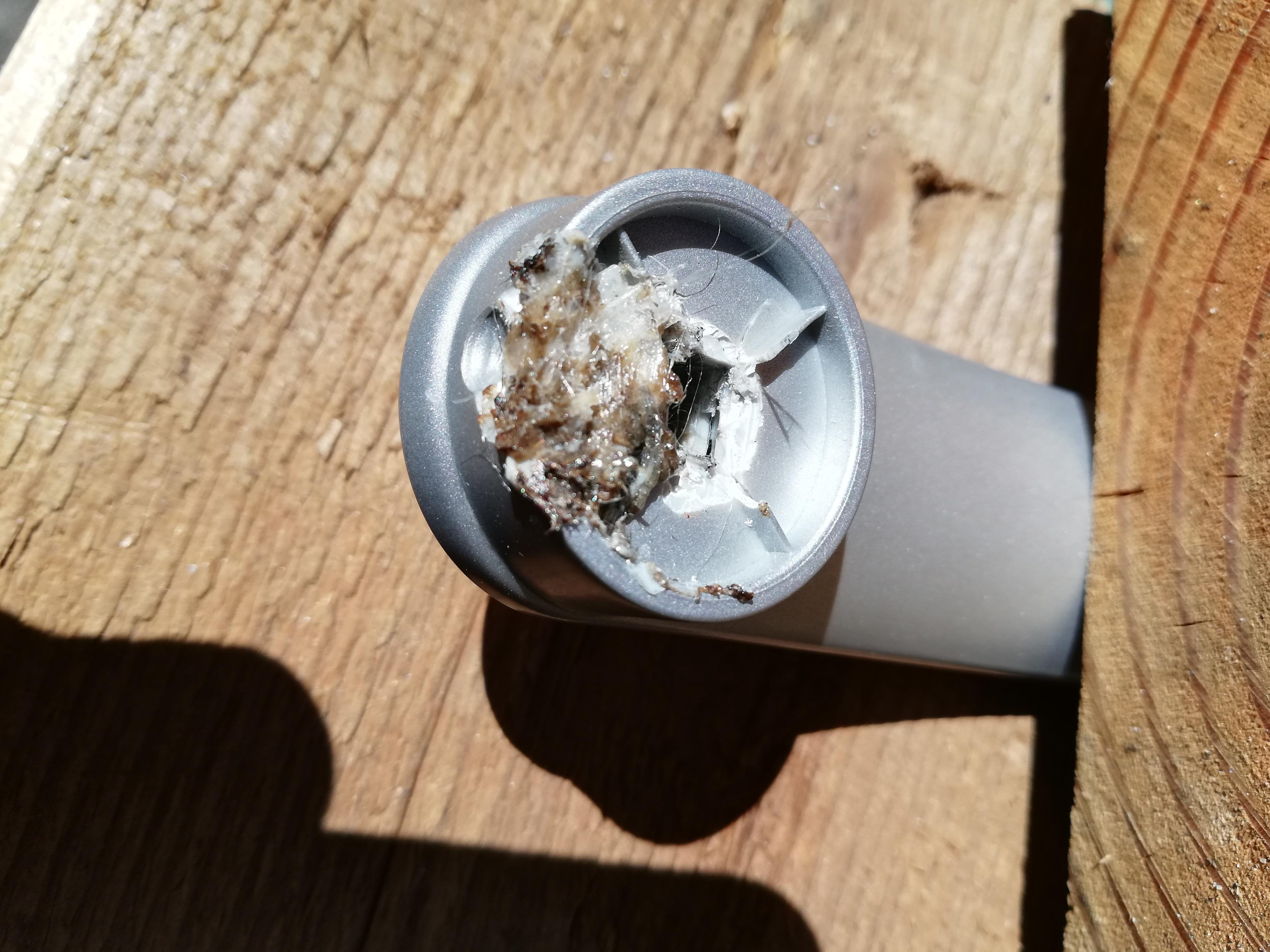

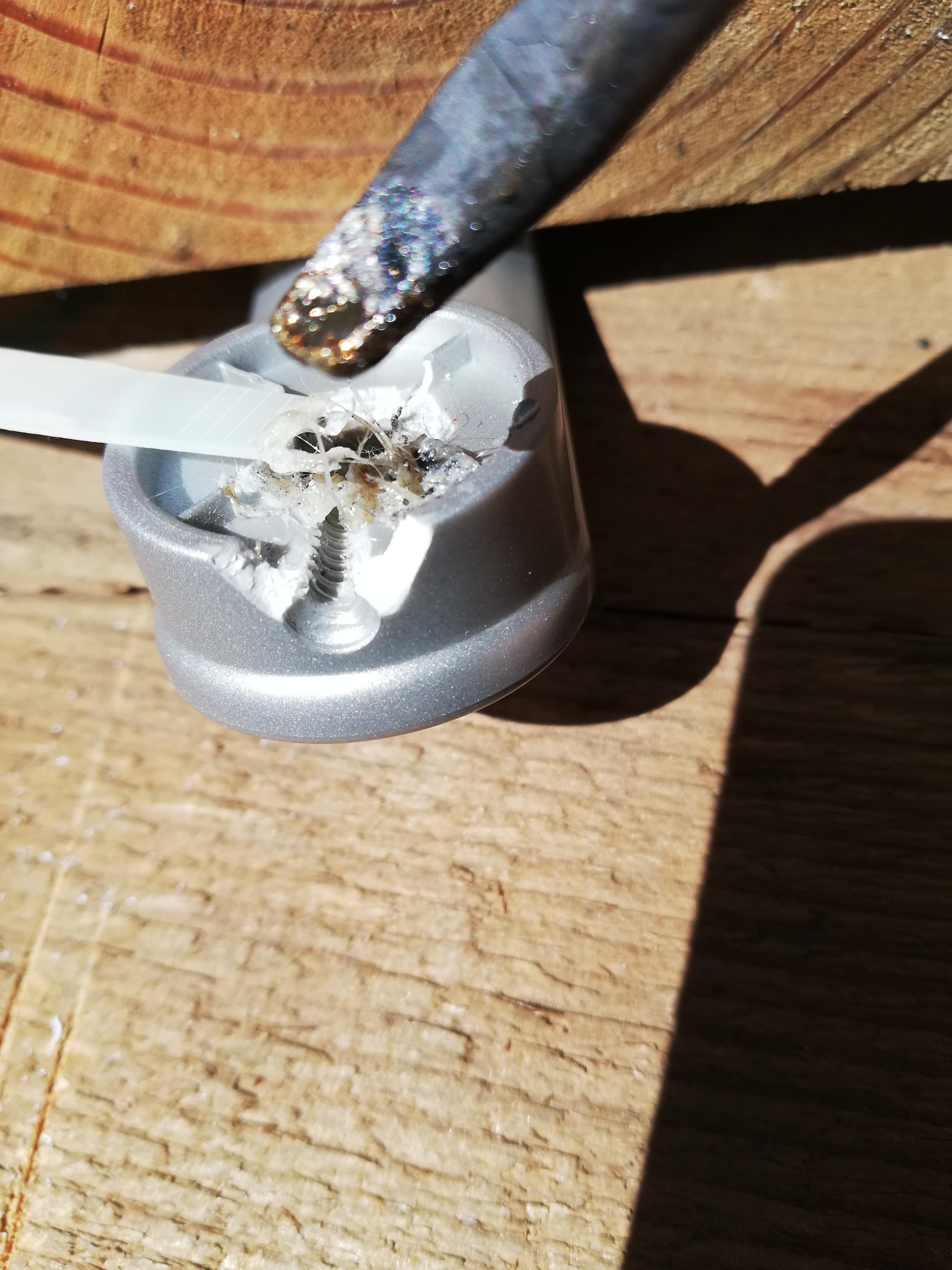

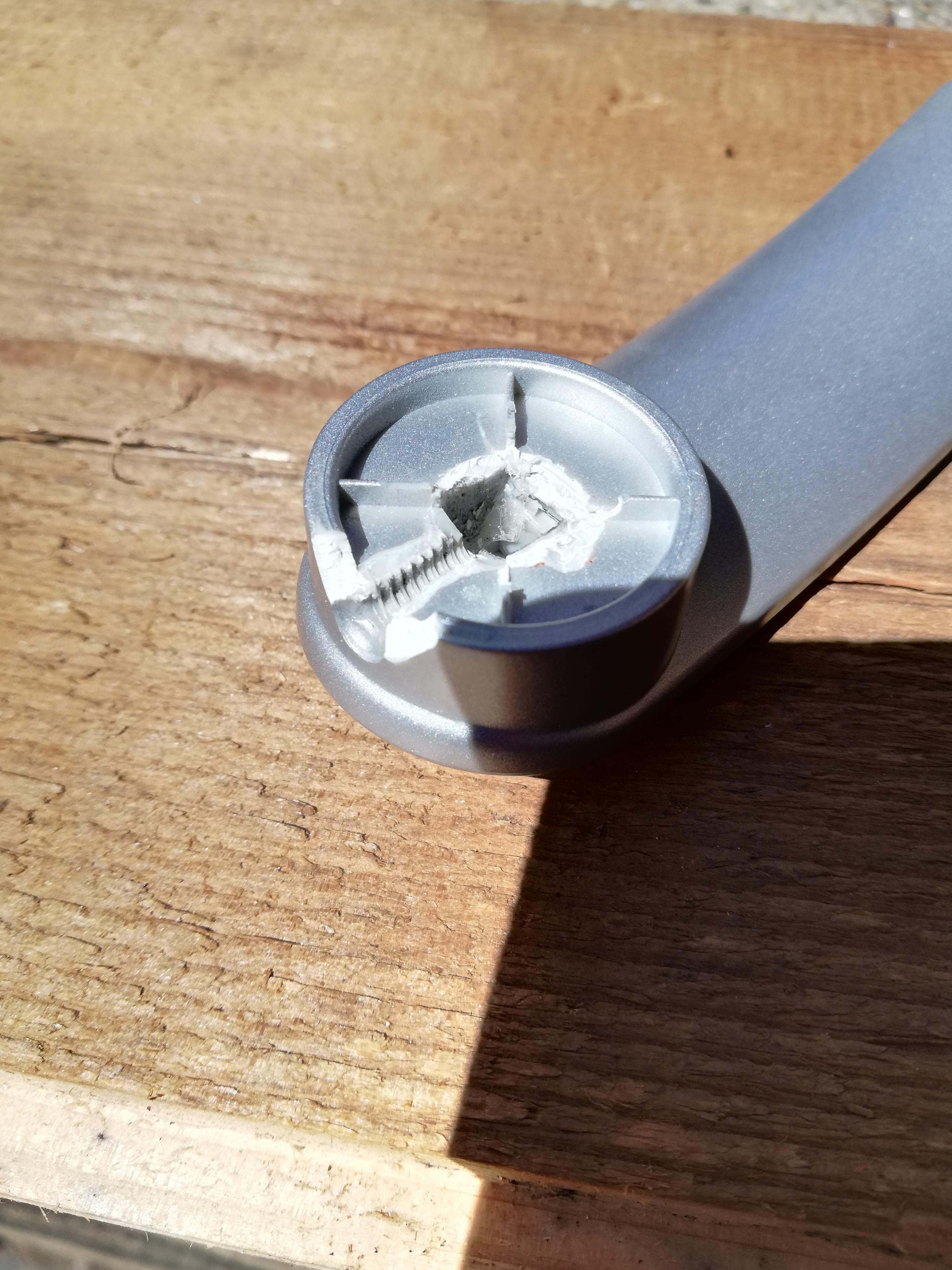

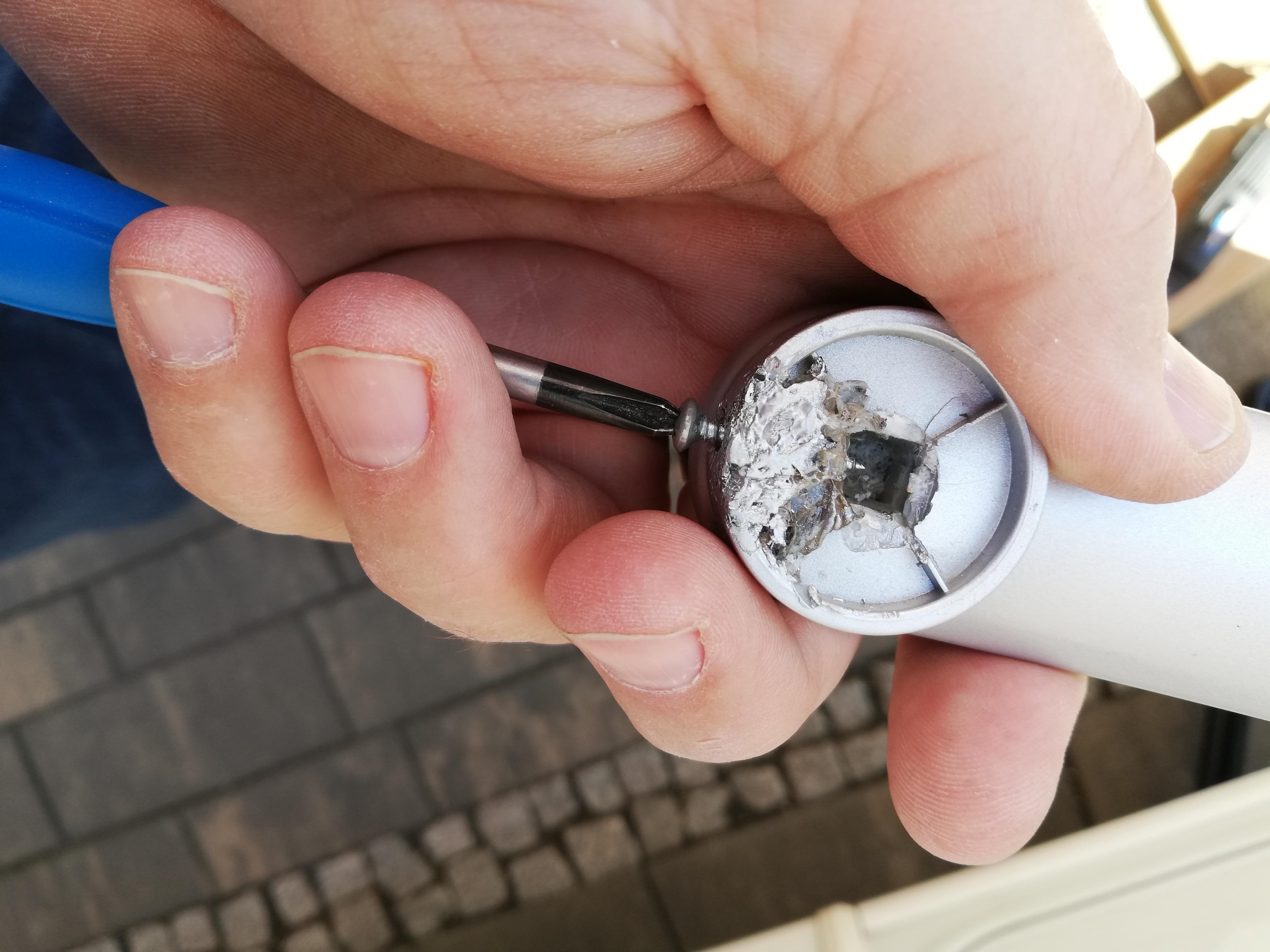

    hab meine heute mittels Kabelbinder repariert. Die ausgebroche Stelle mittels Lötkolben mit dem Kabelbinder aufgefüllt, mit Drehmel nachbearbeitet und ein wenig Lack drauf.
    Bin gespannt ob und wie lange das hält.
    LG aus Essen. Lothar
  • Hallo Lothar,
    bin etwas verwirrt.... Wofür ist der Kabelbinder bzw. wo ist der angebracht?
  • Mensch Olaf,
    den hat er als Lotmittel zum auffüllen genommen B) B)
  • Hallo Ulf,
    jetzt hab ich es dann auch verstanden.....
    Aber ein Kabelbinder als Füllstoff?
    Letztendlich geht das ja eh nur, wenn beides thermoplastische Kunststoffe und dazu aus gleichem Material sind.
    ABS, PP, PS, PVC-U, PC... das sind alles thermoplastische, aber trotzdem nicht miteinander verschweißbare Kunststoffe.
    Man sollte also wissen, aus welchem Kunststoff der Griff ist und das Schweiß- oder Füllmaterial gleich wählen. Ansonsten verbindet sich das nicht und haftet nur über die Rauheit der Oberfläche auf dem Griff.
    Der Lötkolben ist auch kein Kunststoff-Schweißgerät und erwärmt nur punktuell anstelle die Materialien aufzuweichen.
    Und nun... Erklärbär... AUS!
    Hoffentlich hält es auch ohne Beachtung dieser chemischen Bedingungen.

  • Moin Andreas,
    wo haste den her? Meine Werkstatt wollte mir nur ein komplettes Schloss verkaufen. Das hat meinen Dickschaedel geweckt und ich hab's basteln angefangen 😏
