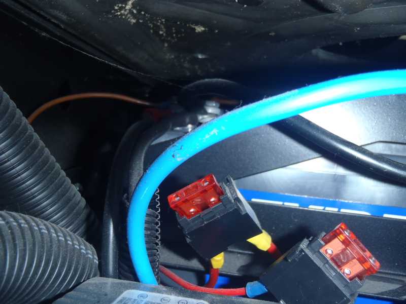

  • Hallo Andi,
    es gibt noch einen anderen Weg, die Starterbatterie, wenn sie nur entladen ist, zu füttern.
    Ich habe in dem Ford ab Bj. 2006 zwei 12 V Steckdosen an die Sitzsockel am Durchgang angebaut.
    Angeschlossen an die Starterbatterie links und rechts an die Bordbatterie. Abgesichert mit je 15 A.
    Ich habe ein Kabel, gab es mal bei Aldi, mit dem ich beide Steckdosen verbinden kann.
    Dann lädt, je nach Anschlußrichtung, die eine die andere Batterie. Der Strom ist begrenzt und mit Sicherung abgesichert.
    Damit kann ich von der noch leistungsfähigen Batterie die leere Batterie laden.
    Nach einiger Zeit, im Winter sicher ein, zwei Stunden, sollte genügend Ladung, ca. 10-20 Ah, zum Starten vorhanden sein.
    Das geht natürlich auch zwischen zwei Fahrzeugen. Das Kabel ist lang genug.
    Mit dem Kabel kann nicht gestartet werden, sondern nur intern umgeladen werden.

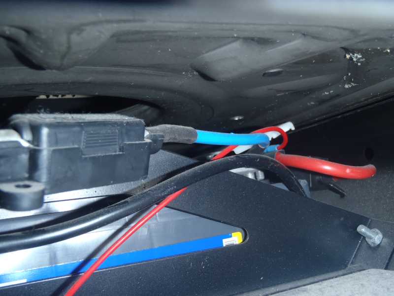

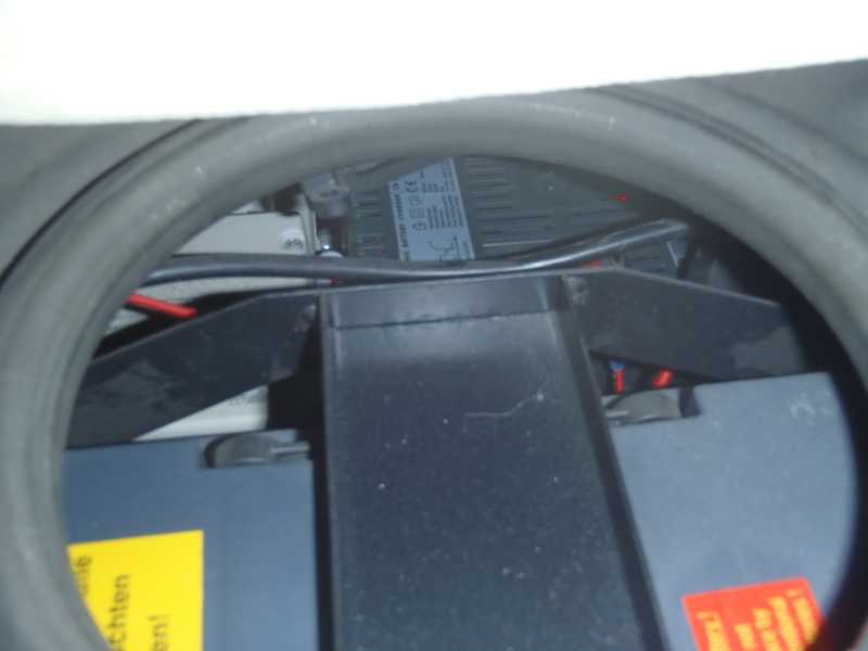

  • Andi,
    nochmal zur Batteriebestückung:
    Transit ab 8/2006:
    Die 2,2l haben die Starterbatterie unter dem Fahrersitz, im hinteren Fach. Davor wird normalerweise die 2. Bordbatterie eingebaut, s.a. früheres Thema von mir.
    Der werksseitige Bordakku ist unter dem Beifahrersitz, hinter der Sicherungsverteilung bzw. dem Ladegerät.
    Ob bei deinem Womo der 2. Bordakku als Solarakku separiert vom 1. Bordakku eingebaut wurde, müsstest Du klären.
    Dann ist es auch wichtig zu wissen, wie die 12 V Bordanlage verändert wurde, um die Ladung zu bewerkstelligen.
    Es gibt auch Transit mit 2 Fahrzeugakkus, beide unter dem Fahrersitz. Das sind wohl die 2,4 l Motoren.
    Hierbei ist eine zum Starten, die andere für sonstige Fahrzeugverbraucher.
    Dann müsste der 2. Bordakku beim Van hinter dem Beifahrersitz in der Sitzbank eingebaut werden.
