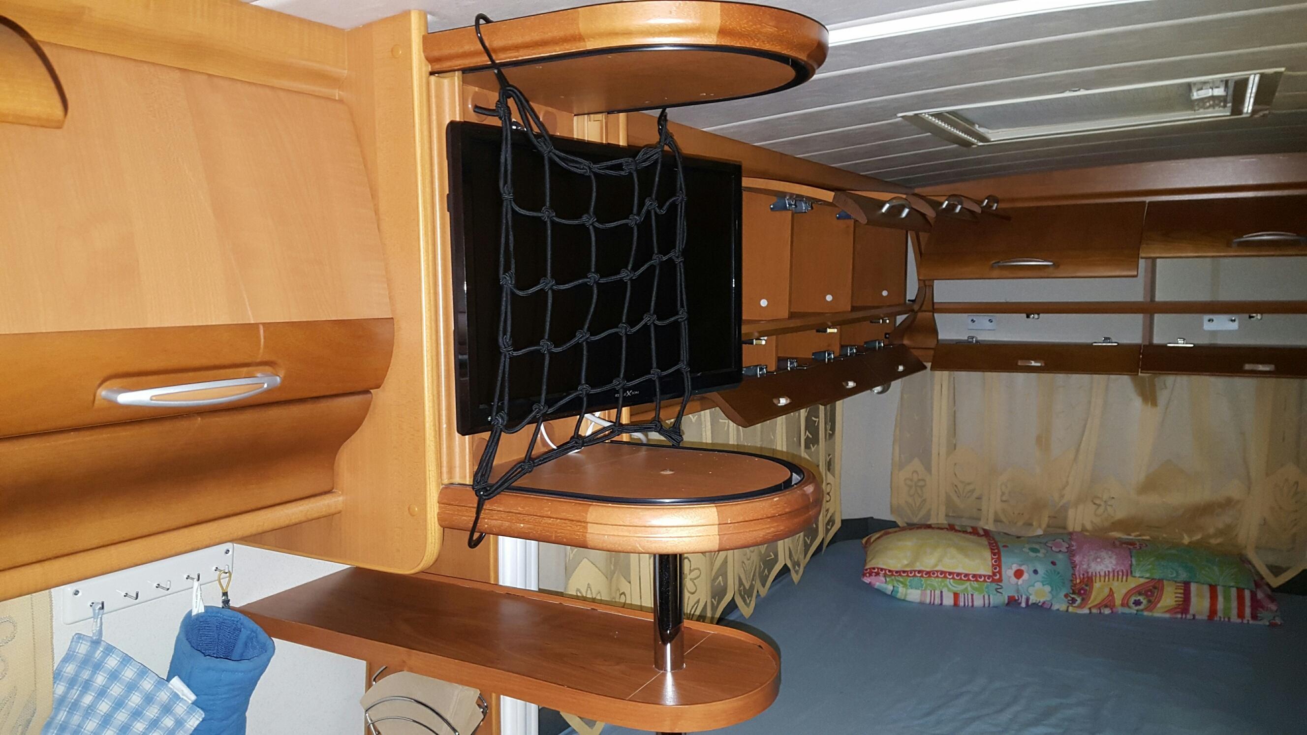

  • Das wird etwas schwierig es ab zu sichern. Kurzstrecke bleibt dran, lange Fahrten kommt er ab.

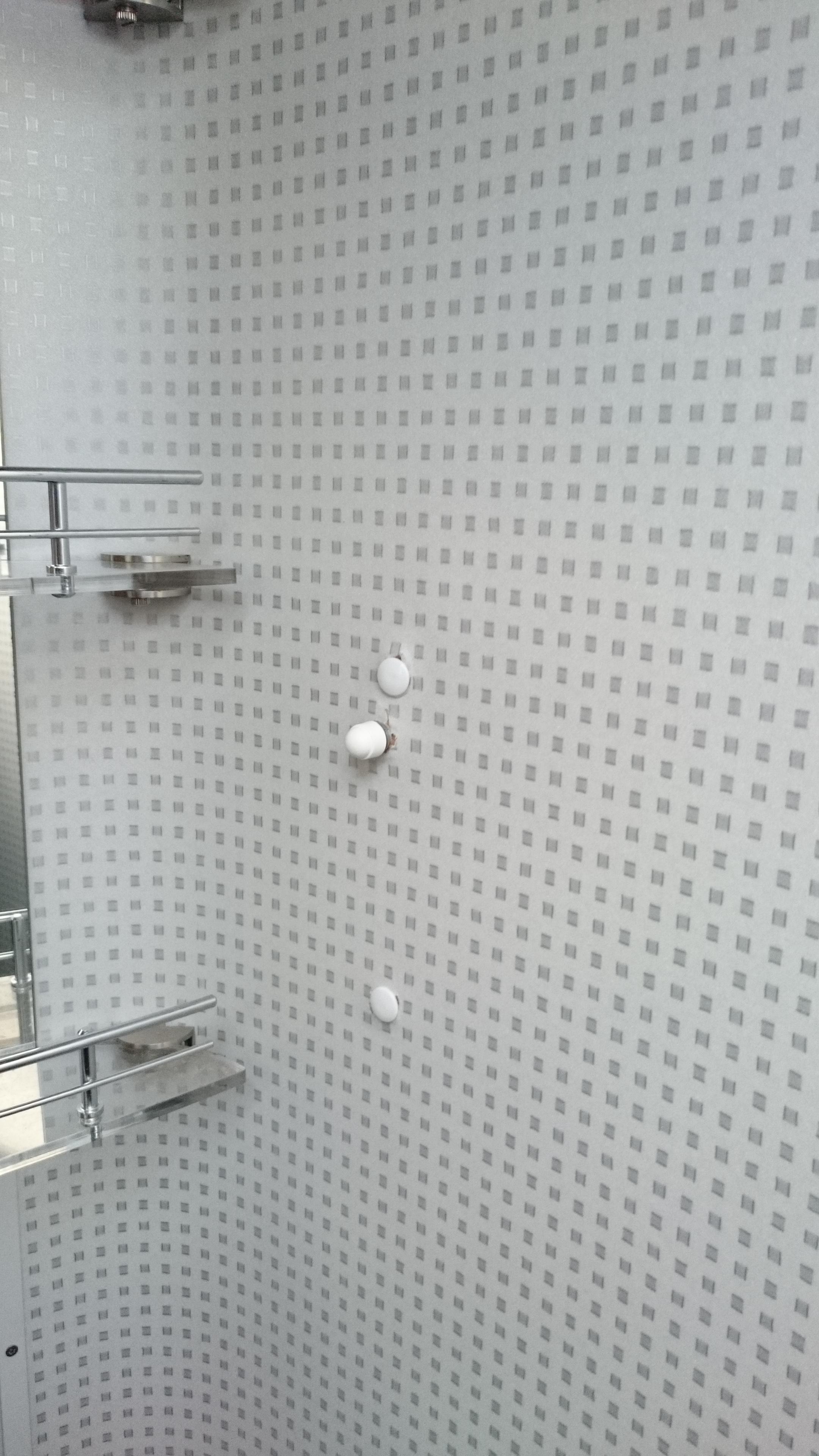

  • Was solls,der Fernseher kann erst einmal nicht von der Wand fallen,da ist noch etwas zu machen.
    Andreas,die Buchsen sind für M6 Schrauben,mein Fehler, das ich Dir die Verarbeitungstechnologie
    nicht erklärt habe.Die Buchsen, 2Stck am Halter und eine durchgehende Schraube als Sicherung
    mit Hutmutter abgeschlossen,hätte ausgereicht,
    Die Wand an dieser Stelle ist so stabil das Alublech und die zu großen Unterlegsheiben kannst Du
    weg lassen.
    Dieter
    braucht man einen Computer.
  • So nachdem ich ordentlich geprügelt wurde :whistle: bin ich heute zum Baumarkt und habe mir noch andere Schrauben besorgt .
    Din Dieters Rat gefolgt und habe es jetzt so gemacht.
    Hält sehr gut und Fernseher hängt da wo er hin soll :)

  • Servus Andreas
    Soll das jetzt heißen das ich Arbeitslos geworden bin :whistle:
    Das sieht ja schon viel Ansehnlicher aus als vorher, wenn man jetzt tatsächlich noch eine Abdeckung über die Schrauben geben würde, dann würde ich zu mindestens zusätzlich bei der einen Schraube eine Beilagen Scheibe geben, das Sperrholz hat mit Sicherheit nicht mehr als 15/mm wenn überhaupt, das wäre eine reine Vorsichtsmaßnahme, ich bin da lieber immer auf der sichereren Seite. Meine Devise lautet Vorbeugen ist besser als Heilen in diesem Fall Reparieren.
    Gruß Herwig
  • Lieber Herwig ,
    Arbeitslos möchte ich dich nicht machen :S Freue mich aber das es besser gefällt.
    Zur Sicherung ist noch eine kleinere Unterlegscheibe drunter. Alle Löcher sind mit M6 Gewindemuffen belegt . Hoffe das es so halten wird.

  • Servus Andreas
    Ohne Übertreibung das ist eine Qualitätssteigerung von mindestens 100% :) wie heißt es in einem Sprichwort wo ein Wille auch ein Weg.
    Gruß Herwig
  • Hallo Andreas,
    die zweite Variante sieht in der Tat wesentlich besser aus.
    Vertrauenserweckender war allerdings die erste. Ich fürchte, es wird nicht lange dauern, bis Du Langlöcher in der Wand hast, wegen der dynamischen Belastung, zumal der Fernseher nicht am Sicherungswinkel abgestützt ist.
    Ich bin sicher, Herwig arbeitet schon an einem guten Kompromiss :)
  • Dafür war der Winkel auch nicht gedacht. Man kann aber durchaus noch nen zusätzlichen Winkel anbringen ;)
