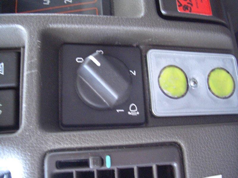

    Den Innenschalter vom Kadett E musste ich bei meinem 280 er dem Armarturenbrett ein bisschen anpassen, ging mit einem Dremel ganz gut.
    Bei den 230 er ist es einfacher siehe Anleitung.
    Alter Hydraulikschalter
    Neuer Elektroschalter mit der alten Unterplatte des Hydraulikschalters. Funnktioniert nicht anders, da man sonst den Schalter nicht fest bekommt oder man ein Loch im Armaturenbrett hat. Die beiden gelben Leuchten da drunter sind meine Blinkeranzeiger, diese musste ich leider auch neu machen der Tüv hat es abgenommen mit einem Lächel´n.

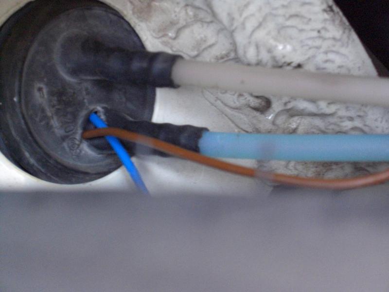

    Die beiden Steuerleitungen habe ich schon verlegt.

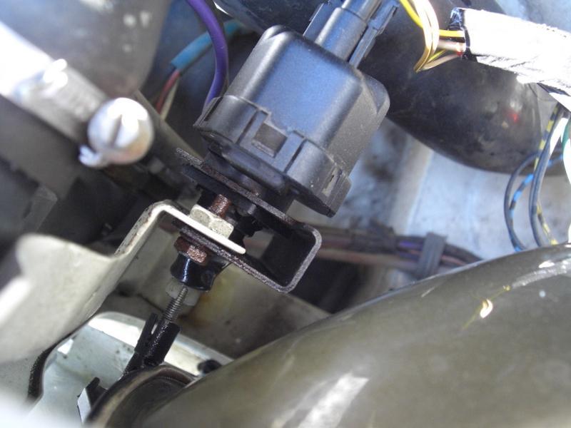

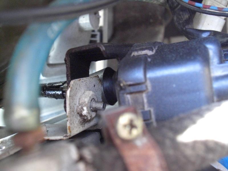

    Der neue Stellmotor vom Kadett E passt nach ein paarmal ruckeln, wie angegossen.
    Stellmotor von oben gesehen

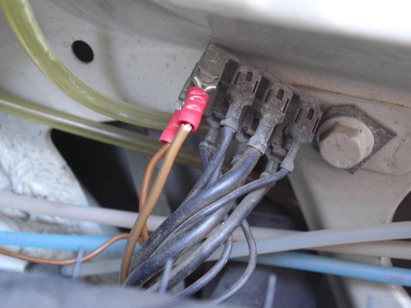

    dort habe ich die beiden Massekabel angeschlossen. Rechte Seite im
    Motoraum am Reservereifen beim 280 er DUC oder J5
    die Hydraulikleitungen habe ich genutzt um die Steuerleitungen zu verlegen also nicht rausreissen ist ein günstiger Kabelkanal.
