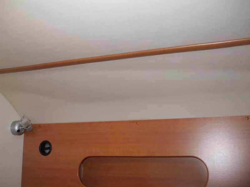

    bei unserer Sphinx EZ 2011 Modell 2010 löst sich die Deckenverkleidung(Himmel beult sich aus)
    im Alkoven,kennt jemandt von euch dieses Problem??

  • Bitte nicht verrückt machen lassen ;)
    Ich denke mal, ich kenne den Händler in Mülheim? Thrun ehemals CVG?
    Wenn es der ist, der hat einen guten Draht zum Werk und macht nur, wenn Hobby es empfiehlt. Ansonsten ist das Werk gefragt.
    Dir wird sicherlich bestens geholfen, vom Händler und/oder vom Werk.
    Ich glaube nicht, dass das Werk NICHT weiß was gemacht werden muß.
    Für mich als Laie sieht es aus, als ob der Kleber sich gelöst hat.
    Läßt sich die Blase reindrücken?

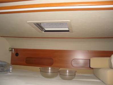

  • Weil ich gerades ds Bild sehe, ist der Heizungsausstömer dort nun Serie? Interessant!
  • Hallo Andreas,
    ich hatte das bei meinen Vorgänger-WoMO Knaus Traveller 675 im Bereich des Alkovens.
    Die dort eingebaute Abdeckplatte ( Hartfaser mit Folie beklebt )wies den gleichen Schaden auf.
    Der eingesezte Schmelzkleber, der Folie und Platte verbinden soll, gab in der Haftung nach.
    Problemlösung:
    Mit einem Bügeleisen, auf kleinst Temperatur gestellt und ein Leinentuch zwischen Bügeleisen und Folie
    neu anbügeln. Evtl. die Temperatur anpassen.
    So gings bei mir und hatte geklappt.
    Ich könnte mir schon vorstellen, dass man da erst einmal ratlos ist, wenn man so etwas bisher noch nicht hatte.
    Aber ich bin auch sicher, dass denen noch etwas einfällt :)
  • Hallo Uwe
    Die Heizungauströmer rechts u. links im Alkoven sind Serie
    Ja das WoMo ist vom Thrun.
    Die Beule läßt sich reindrücken.
    Feuchtigkeit ist es nicht,wurde kontrolliert.
    Schauen wir mal,wie es weiter geht
    Gruß Andreas
  • Servus zusammen,
    für mich sieht es aus, als ob sich „nur“ der kaschierte Deckenbelag gelöst hat. Das „nur“ bezieht sich im Verhältnis zur gesamten Decke. Was ich nicht verstehe, ist die Reaktion des Händlers und die angebliche Aussage Hobby : „Nach Aussage des Händlers hat man bei Hobby gesagt,daß dieses Problem nicht bekannt sei, und man auch nicht weiß,wie das repariert werden kann.“
    Dein Händler kann sich ja mal bei meinem Händler Rat holen!
    Bei mir wurde im Oktober 2009 ein Teil der Decke erneuert. Nun habe ich eine zusätzliche Sperrholzplatte mit Kunststoffbezug drin, leider nicht mehr mit Schaum unterlegt. Nach meiner Meinung muss der Belag (nur die Folie!) herunter und dann eine Neue aufgeklebt werden. Wichtig ist, dass sich die geklebte Sperrholzplatte vom Styropor nicht gelöst hat und das ist anscheinend auch nicht so. Bei Dir muss die Stirnseite abgebaut werden, auch kein Hexenwerk.

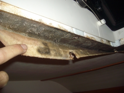

    Anbei nur zur Verdeutlichung Fotos von meinem Wassereinbruch (wegen Dachluke). Hier ist ganz gut der Aufbau des Daches zu sehen.
    Ausgetauscht wurde die Folie zwischen den beiden Deckleisten, also quasi der mittlere Teil des Alkovendachs.

  • Hallo Heiner,
    warum hattest Du einen Wassereinbruch? Was ist passiert?
  • Hallo Uwe,
    ja, 2x, 2009 und 2011. Ursache jewils der Rahmen des Dachfensters. Jetzt ist ein Midi-Heki drin, nun sollte Ruhe sein.
    Heiner
