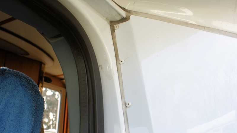

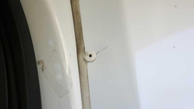

    Januar 2010 ist meine rechte B Säule ausgewechselt worden weil sie im Winter Risse bekommen hatte. Paris Hilton war dafür gute 7 Wochen im Werk.
    Im Sommer 2010 Hatte ich eine feuchte Stützwand im Küchenbereich. Habe meinen Urlaub sofort unterbrochen und bin ins Werk zu H. Adler ohne Anmeldung gefahren um das zu zeigen. Ein Termin für die erneute Reparatur wurde vereinbart. Die B Säule wurde wieder ausgewechselt. Paris Hilton war dafür wieder gute 7 Wochen im Werk.
    2 Bilder von 2010

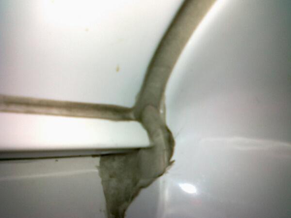

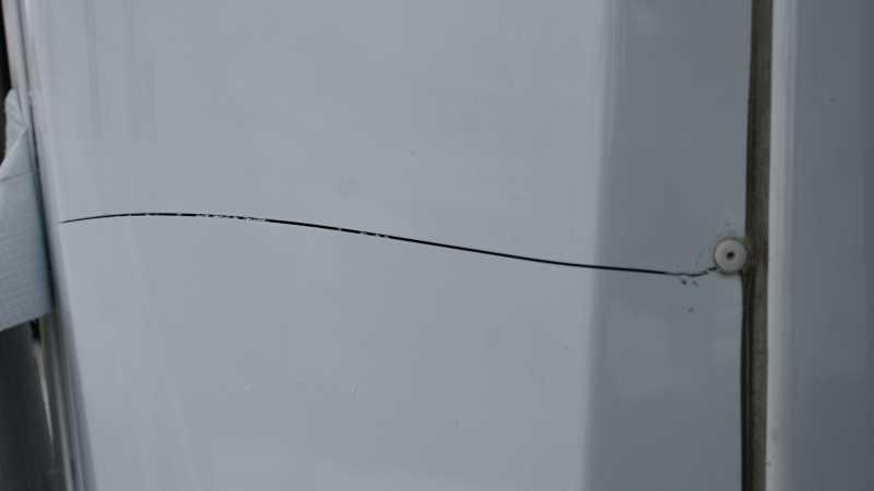

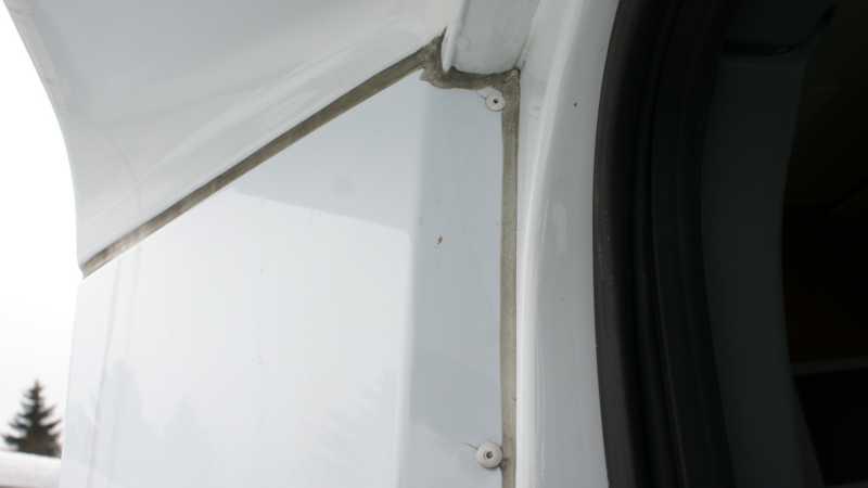

    Am Mittwoch war ein Wohni Tag angesetzt und was müssen meine Augen entdecken? Diesmal ein Riss in der linken B Säule.
    2 Bilder von 2012
    Bin sofort zum Händler gefahren um ihm das zu zeigen. Er ist der Meinung das bekommt er schon bei Hobby auf Garantie hin. Das schöne an der ganzen Sch… ist das er das Auswechseln der B Säule macht. Dann muss ich keine 7 Wochen auf Paris Hilton verzichten. ( Hoffe ich )

    hoffen wir, dass Dein Händler das schnell hinkriegt. Da dringt ja auch Feuchtigkeit ein, wenn Du bei Regen fährst.
    Ganz offensichrlich gehen die Risse von den Nieten aus, da sind wohl die Bohrungen etwas klein geraten oder wurden nicht ordentlich gelättet, so dass Kerbwirkung entstehen konnte.
    So etwas ist meist ein langwieriger Prozess und hat mit außergewöhnlichen Spannungen meist nichts zu tun.

    habe erstmal ein kleines Loch am Ende des Risses gebohrt. Als Versichtsmaßnahme das der Riss nicht weiter geht.
    Das mit den Nieten hat mir mein erster Händler sofort gesagt. Ich frag mich nur was das für Leute sind die solchen Mist machen.
    Die Hohlniete kann doch gerade mit dem Kopf aufgesetzt werden. Nur wenn die Löcher nicht übereinstimmen sitzt sie schief. Auch wenn das Loch dann größer gebohrt würde,ist der Druck nach meiner Meinung nicht zentrisch.

  • Hallo Gert,
    solch ein Schaden da kann man bald verzweifeln.
    Das mit der Bohrung hast du richtig gemacht,der Riss wird erstmal nicht größer.
    Während meiner Tätigkeit als Labormechaniker habe ich sehr viel und gern mit
    Hohlnieten gearbeitet.Es geht schnell und ist eine sichere Befestigungsart.
    Es gibt natürlich auch Nachteile.So haben die Nieten keine große Auflagefläche und
    werden sie,wie bei der B-Säule im Randbereich angewendet,muß sauber gearbeitet werden.
    Ein häufiger Fehler(technologisch bedingt)wird bei der Bohrung gemacht.Die Bohrung
    im anzubauenden Teil muß etwas größer sein (speziell bei Kunststoffteilen)als die Haltebohrung.
    Dann kann der Hohlniet garantiert gerade gesetzt werden.

    Vor ca. 3 Wochen habe ich bei meinem Womo den praktisch identischen Schaden wie bei dir festgestellt. Es verläuft ein Riss über die komplette Seite der B-Säulen Verkleidung. Exact so , wie auf deinem Foto. Nur halt auf der Fahrerseite. Eine Lösung, wie man das reparieren kann, ist mir noch nicht eingefallen. Außer ich lasse die komplette Schürze austauschen. Ich befürchte aber, dass das eine ziemlich teure Angelegenheit ist.
