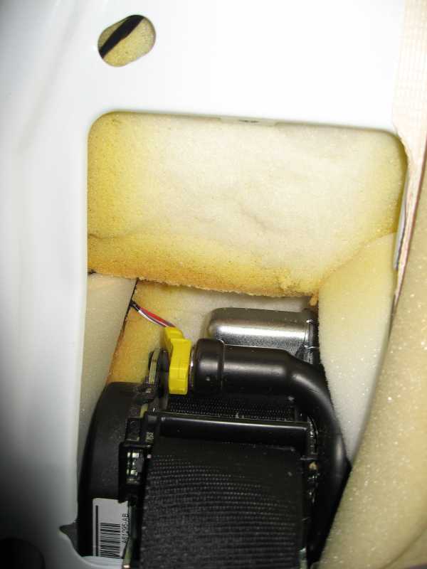

  • Letztens war mir abends auf dem gedrehten Fahrersitz sitzend rechts etwas kalt.
    Es ist z.Zt. ja auch winterlich frisch.
    Schnell lokaslisiert war der Zug an der B-Säule an der Öffnung für den Gurtroller.
    Heute habe ich Schaumstoff rund um den Gurtrollerblock deponiert.
    Damit ist die starke Zugwirkung weitgehend unterbunden.
  • Diese Löcher habe ich im Winterurlaub auch schon gesucht uns abgedichtet. :evil:
    Bei mir sind diese zwischen der Schiebetüre und der Wand (Fahrerhaus) und ich habe für den Alkoven eine Trumavent nachgerüstet, weil bei ca. 0 Grad die kalte Luft von oben richtig "runter gefallen ist" und die Heizung nicht genügend warme Luft zum Alkoven geschaufelt hat.
