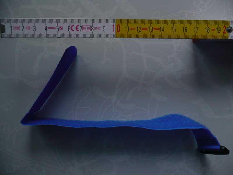

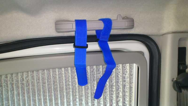

Jetzt "verzurren" wir am Mittelsteg die Elemente der Dreieckscheibe mit der Seitenscheibe. Dafür verwenden wir sehr kleine und feine Zurrgurte die es im Zubehörhandel gibt.
Den störenden Geräuschpegel konnten wir damit erheblich reduzieren.

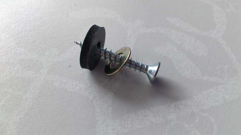

das gleiche Problem hatte ich auch -- ich habe die Schraube womit die Remis Zusatz fest ist losgeschraubt -- eine breite Unterlegscheibe ( ich meine die ist aus Gummi) genommen und das ganze wieder eingeschraubt. Zudem habe ich an Fahrer und Beifahrerseite den Windschutz von Climair angebracht ( http://www.climair.de/)

Eine breitere Unterlegscheibe aus Gummi zu verbauen
könnte die Lösung sein. Danke für diese Info.Grüsse aus Köln

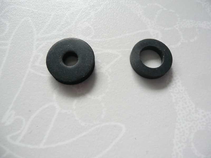

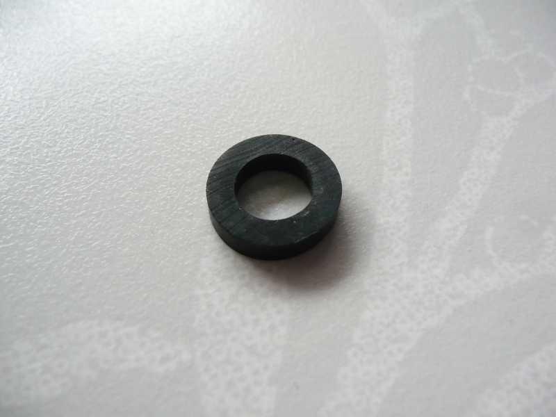

Hallo Werner,
Gummiunterlegscheiben sind nun verbaut.
Nun warte ich noch auf die Lieferung von
Climair Windabweiser.
Praxistest folgt dann, werde berichten.Der Unterlegscheibengummi ist auf dem Foto zu sehen.
Habe 30 Stück in Köln bei Gummi Grün gekauft.
http://www.gummi-gruen.de/Danke noch einmal für den Vorschlag.
Gruss aus Köln
Gregor

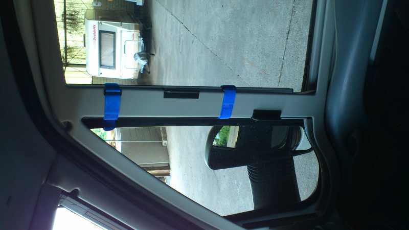

Habe die verbauten Gummis noch einmal getauscht, beim fahren
weiterhin Geräusche. Die neuen Gummis sind breiter.Mit kleinen Zurrgurten wurde dem Gerappel an den Remis Plisses ein
ENDE bereitet.
Danke an pego.Habe ein paar Bilder gemacht.
Grüsse aus Köln
Gregor

Gummi ist ok - unterlegscheibe drauf und festschrauben.

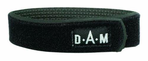

Zum Thema Bänder , wer es Materialschonender möchte kann auch Neopren Rutenbänder aus dem Angelbedarf nehmen -
Hallo Kurt,
das Rutenband aus dem Angelbereich, da must du erst mal darauf kommen.
Habe so etwas in der Angelbox liegen.Gruss Gregor:)
Hallo Gregor
Genau Diese , wir können ja ein Verbesserungsvorschlag bei Hobby einreichen , dann können sie welche mit Hobby-Logo anfertigen lassen und bei den Fahrzeugen mit Plisses beilegen um gleich von vornerein das Problem aus dem Wege zu gehen -

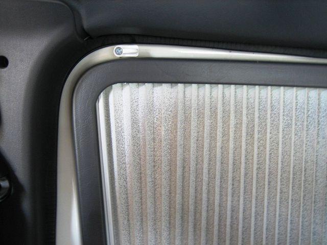

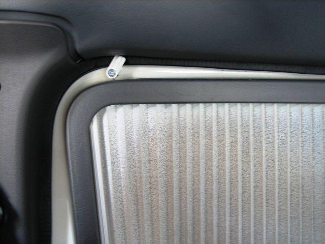

Ich habe ja das Ford Chassis aber das Klappern der Remis Plissee machte auch mich zeitweise Nervlich fertig, das Problem ist meiner Meinung nicht in erster Linie das Plissee oder deren Rahmen, sondern die Türen die im oberen Bereich stark Vibrieren bei gewissen Fahrbahnunebenheiten wenn man andrückte war das Geräusch weg, Also mußte ich mir etwas überlegen das die Tür nicht mehr so stark Vibriert.
Meine Lösung ist jene, ich habe einen Gewindeniete mit M 6 Gewinde in die Türe Gepreßt, und dann eine weiße Kunststoffverriegelung montiert, die Schraube habe ich mit einer Schraubensicherung versehen damit er nicht immer locker wird, wenn das Klappern während der Fahrt auftritt, ein Griff über die Schulter und das Klappern hat ein Ende, bei schönen Straßenbelag wird der Riegel wieder heruntergedreht.
Das ist mein Beitrag zu einer Entspannten Klapperfreien Reise.
