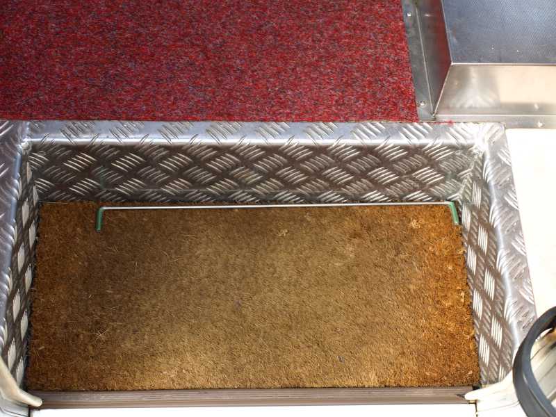

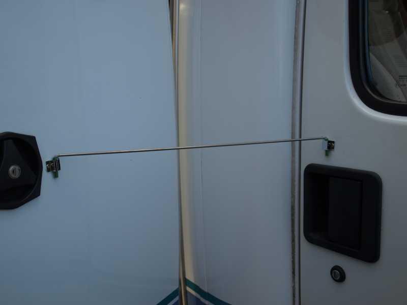

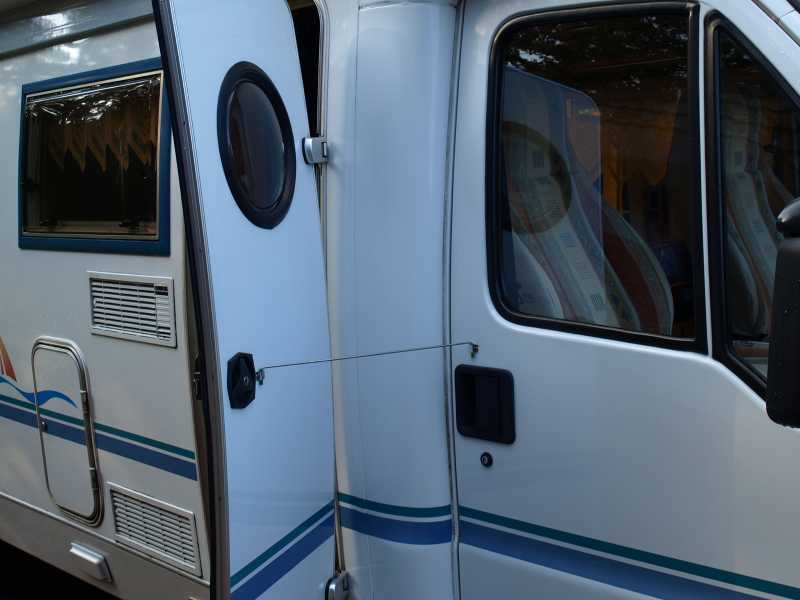

    Da es ja bei unserem Hobby 650 nicht möglich ist ein normalen Türfeststeller zu verbauen und Hobby sich damals auch keine Gedanken darüber gemacht hat ist hier jetzt meine Lösung , siehe Bilder .
    Ösen an der Tür sind die Gegenstücke von einen Grendelriegel (innen geschloßen um den Lack zu schonen .
    Stange aus 5mm Edelstahldraht an den Enden mit einem Gummischlauch überzogen zur Passung und das es nicht klappert.
    Lagerung in der innenliegenden Trittstufe.
    Eingehängte Stange kann auch Trockenstange genutzt werden
  • Kuddel,
    super, einfach und gut. Nun überleg ich doch wieder, wollte eigentlich irgendwann den Feststeller wie Concorde und Phönix nachrüsten lassen.
