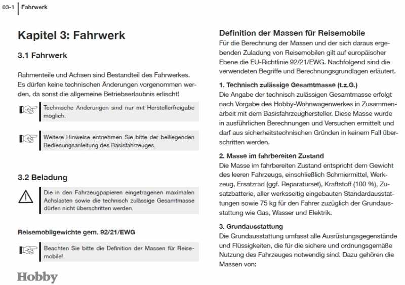

    Das mit dem Fahrer stimmt.
    Einschlägig ist zunächst § 42 Abs. 3 StVZO (Straßenverkehrszulassungsordnung).
    Danach ist das
    Leergewicht wie folgt zu ermitteln:
    „Das Leergewicht ist das Gewicht des betriebsfertigen Fahrzeugs…., aber mit zu 90 & gefüllten eingebauten Kraftstoffbehältern und zu 100 % gefüllten Systemen für andere Flüssigkeiten (ausgenommen Systeme für gebrauchtes Wasser) einschließlich des Gewichts für aller im Betrieb mitgeführten Ausrüstungsteile ( z. B. Ersatzräder und –bereifung, Ersatzteile, Werkzeug, Wagenheber, Feuerlöscher,…) … zuzüglich 75 kg als Fahrergewicht.

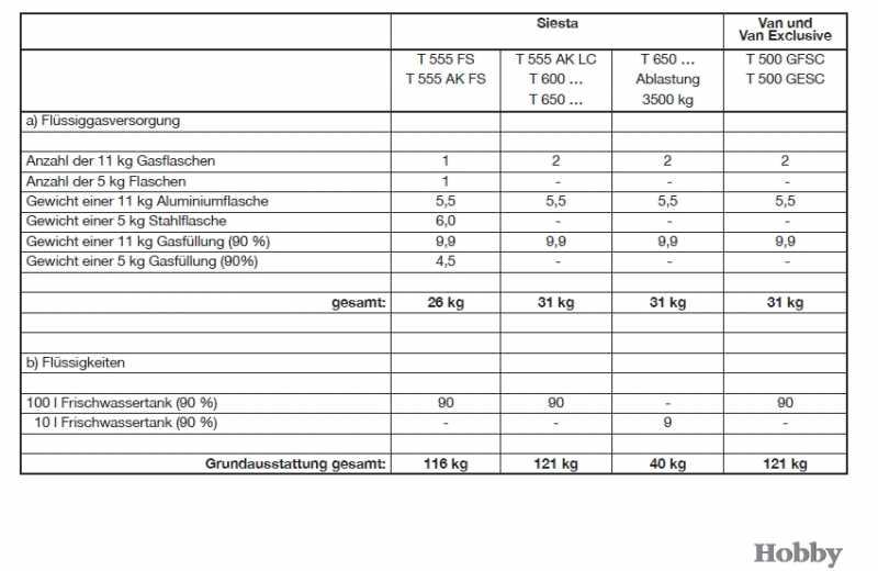

  • Hallo Uwe(s),
    vielleicht hilft auch noch die Original-Hobby-Doku (Download bei Hobby) zu Euren Fahrzeugen,
    wie angehängt zu unserem Siesta.
    Kontrollwiegung mach ich bei der Müllentsorgung,
    zum Mitrechnen ein Excel-Tabelle (der Zuladungen) mit dem Wiegeergebnis als Basis.
    Und halt Diät... ;)

  • Hallo Charly,
    Und halt Diät... ;)
    Ja ich versuchs :dry: , hab heute nur ein Bierchen getrunken :P , aber bis zum Wochenende (da geht los) wird wahrscheinlich keine große Gewichtsreduzierung beim Fahrer geben :cheer: :cheer:
    Klasse Liste, danke!!!
