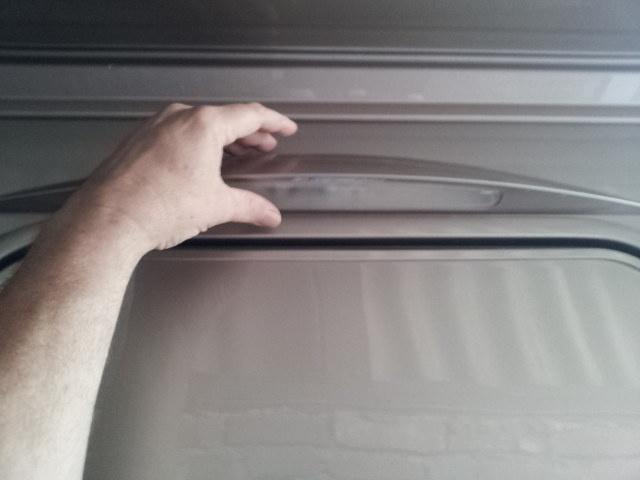

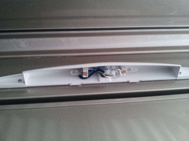

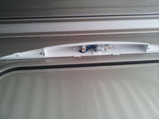

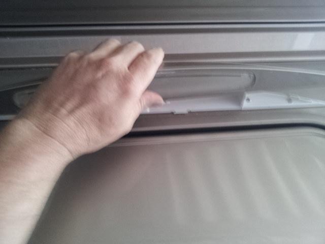

    war falsch was ich gesagt habe -- ist keine Leuchtstoffröhre - habe das wahrscheinlich mit der Küche verwechselt !!
    Entschuldigung
    Habe eben nachgeschaut und dabei ein paar Bilder gemacht -- mit dem Handy und mit einer Hand -- daher etwas nachsicht wegen der Qualität

  • Hallo Werner,
    deine Bilder sind super. Ich hatte bei meinem Birnchentausch nur die Scheibe raus, so hatte man mir es kurz in der Werkstatt gezeigt. Wusste gar nicht, das die Lampe auch so auseinander geht. :woohoo:

  • Hallo Werner,

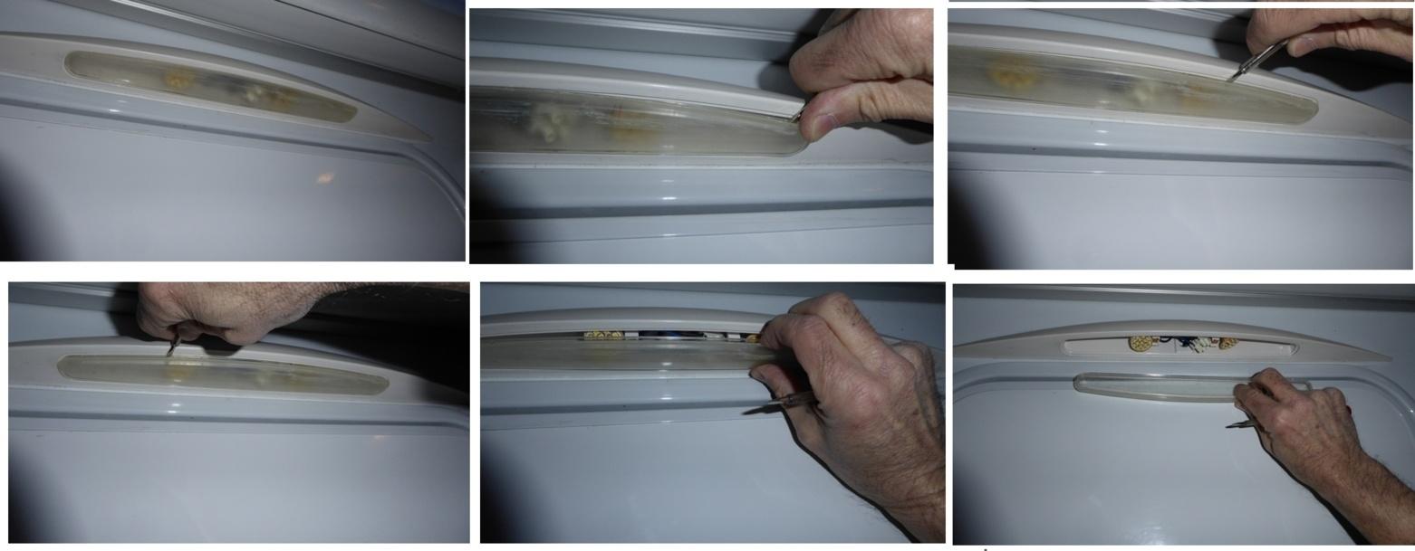

    Bin extra nochmal kurz raus. War grad noch ä biss'l hell:
    Schrittweise die milchige Abdeckung von einer Seite zur anderen heraushebeln.
    Da hat's keine Nasen, nur eine durchgehende Kante.
    Meine LED's lässt Du mir aber drin :)

  • Ich liebe dieses Forum ..... ;) ;) ;) :) :) :)
  • Danke für die bebilderte Vorgehensweise :laugh:
