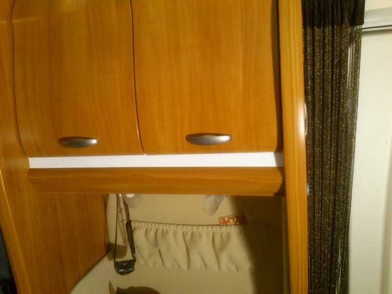

    ok, da habe ich nur einfache Streifen welche lagernd im Baumarkt waren genommen. Die mit der Musterung gefallen mir auch gut!
    Udo: das sind Kunststoffstreifen. Die gibt es als Dekorstreifen für Paneeldecken. Ganz simpel und günstig.
    Heiiner
    also das gelederte Deko-DC-Fix (http://www.selbstklebefolien24…--produkte.html,38#id1265) kommt aufgebracht dann doch etwas weisser als das Original. Aber das stört mich nun nicht so sehr.
    Beim Schneiden an einer Alu-Schiene stört, dass sich die ausgelegte (abgerollte) Folie mit Querrillen mehrfach vom Träger löst. Das gibt krumme Schnitte an dieser Stelle. Ich probier's nochmal mit ablösen und wieder aufkleben vom/auf den Träger.
    Im vorderen Bereich des Siesta's hatte mein Händler schon mal die Streifen abgelöst. Da konnte ich gleich loslegen.

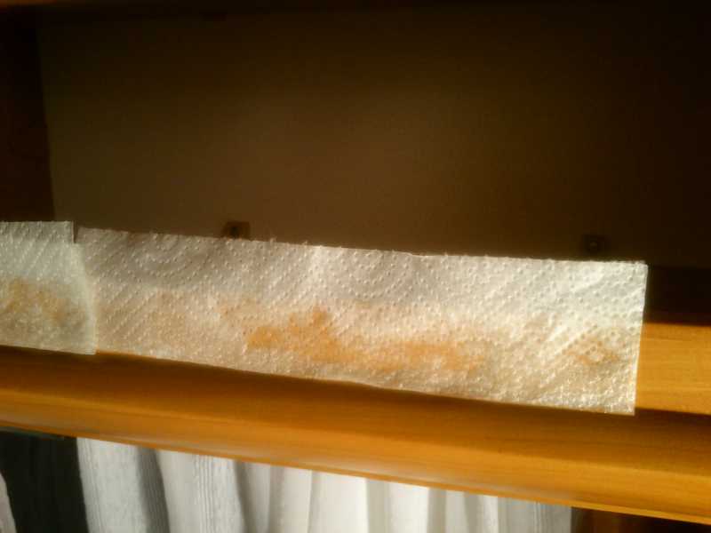

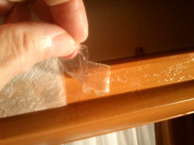

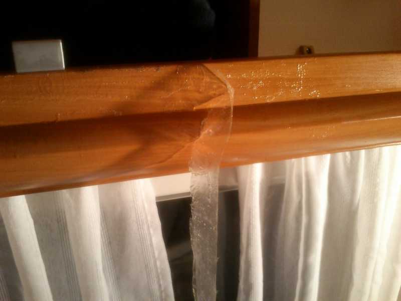

    Hintenrum musste ich die Streifen noch ablösen. Mit Aceton, Benzin und Alkohol war das sehr aufwendig und nervig und schwindelerregend.
    Hab mir dann im Malerladen "Geiger Klebstoffentferner" geholt (als Beispiel: http://www.carmesin.com/Geiger…684eca5978a426c4ce_x2.htm).
    Mit Rubbeln war das auch noch anstrengend.
    Das Mittel soll auch einwirken können. Deshalb hab ich Haushaltspapier damit getränkt und diese auf die Kleberstellen aufgelegt.
    Nach einigen Minuten kann mn diese dann abnehmen und den Kleberstreifen meist einfach abziehen. Eventuell legt man das Haushaltspapier nochmal auf, um den darunterliegenden Klebstoff endgültig aufzulösen.
    Kann dann mit Wasser nachgereinigt werden.
    Vielleicht hilft das noch jemandem, um's Rubbeln rumzukommen,
