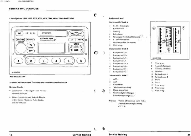

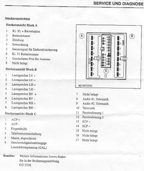

    wenn Du schon das Radio auf die Aufbau-Batterie umgehängt hast, müsste es eigentlich auch möglich sein, dem Radio ein 'Zündung ein' durch Auflegen von Dauer-12V (von der Aufbau-Batterie) auf den Anschluss 'Zündung' oder 'Schaltplus' vorzugaugeln. Dann sollte das Abschalten aufhören.
    Das hatte schon Gregor in #3 gemeint.
    In der beiliegenden Steckerbelegung wäre das Steckerblock A, Pin 3 (falls diese auf Dein Radio zutrifft).

    Charly Danke für den Steckerplan, wo hast du diesen her? Der wäre mir sehr Hilfreich gewesen bei dem Umbau.
    Wenn du Lautsprecher für den Aufbaubereich anschließen möchtest brauchst du 4 solche Doppel-Flachfeder Kontakte zbsp: LINK
  • Hallo Herwig,
    Schlummerschalter ist eine gute Idee. Obwohl, die Aufbaubatterie sollte ja nicht so schnell vom Radio leerlaufen. Ausser Du drehst voll auf, aber dann geht Schlafen ja nicht ...
    Der Plan geistert so o.ä. (s. Anhang) durch verschiedene Ford-, Mondeo-, Fokus-Foren. Es ist aber nie ganz klar, zu welchem Radio er nun passt.

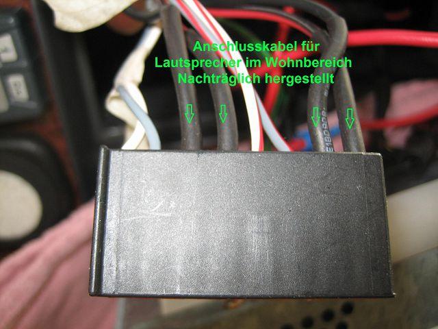

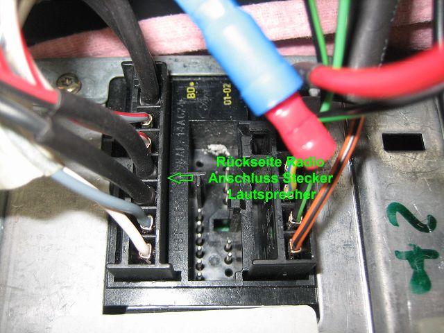

  • Servus Charly Servus Gregor
    War heute mal bei unserer Gemse (WoMo) um zu schauen wie sich euer Vorschlag Realisieren läßt.
    Habe zuerst Provisorisch von der Aufbaubatterie an den Zündungsplus am Stecker Pin 3 angeschlossen, und es Funktionierte, danach habe ich diesen vorgetäuschten Zündungsplus einen Schalter dazwischen gesetzt, so daß ich jetzt beim Fahren und am Stand nicht mehr Jede Stunde das Radio neu einschalten muß. Am Abend beim Schlafengehen Schalter auf aus und Radio noch einmal einschalten und so noch eine Stunde Schlummermusik hören, sie wird immer Perfekter unsere Gemse.
    Noch einmal ein Danke an euch beiden für die Anregung dieses so zu Schalten, man lernt eben nie aus, und für solche Tips ist eben das Forum auch dazu da um sich gegenseitig zu helfen.
    Im Anhang noch 2 Bilder vom Stecker.
