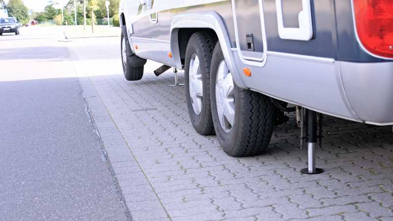

Hallo herby 1250,
hier ist das Bild. Du kannst gut die Abdeckleisten links und rechts von der Stauklappe sehen. Der Keder muss nur aus der Leiste entfernt werden dann kommt du gut an die Schrauben dran. Alles weitere siehst du dann.
