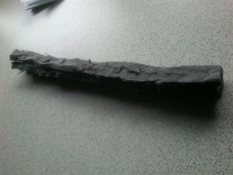

1) Die Plastik-Decke (grau) stösst z.T. an der Frontscheibe an und das knarzt dann.
Meine Abhilfe:
im Abstand von ca. 30cm mit strammen schwarzen Schaumstoffstückchen das Plastikteil auf Abstand zur Scheibe halten.

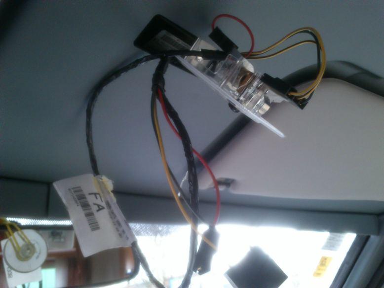

2) Auf der Plastik-Decke liegt eine um ca. 1m zu lange Zuleitung zur Fahrerhausbeleuchtung und die klappert schön im Diesel- und Schlaglochtakt mit.
Meine Abhilfe:
Aufwickeln des überschüssigen Kabels und Einwickeln in Schaumstoff.
Kleingeschnipfelte Heizungsrohrisolierung über die unvermeidliche restliche Zuleitung über der Decke geschoben.
