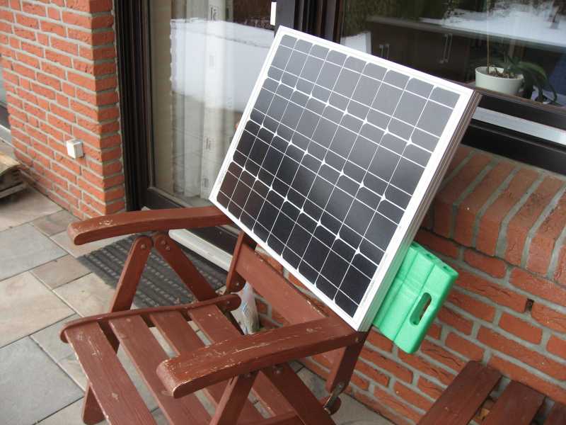

  • Mal ein kleiner Beitrag zu den Segnungen der Solarenergie:
    ein Panel 50Wp, aufgestellt nach Süden, fast freie Sicht zur "Sonne".
    Solarertrag seit Mitte November 2012 ca. 20Ah. An 8 von 65 Tagen. Davon 4 Tage jetzt im Januar.
    So retten wir den Camper vor dem Blackout :lol:

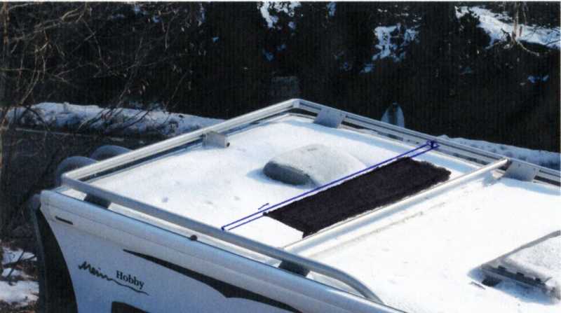

    Denke, ich könnte mir die Spoiler sparen und das(die) Modul(e) an/in der Dachreling montieren.

    so ganz spontan hätte ich bei der Befestigung am Spoiler Zahnschmerzen.
    Das Dach unterliegt m.E. in allen Befestigungsbereichen seitlich und vorn/hinten mechanischen Belastungen.
    Auf der glatten Blechplatte ist dies vermutlich minimal, die Ausdehnung der Aluplatte und der Modulrahmen dürfte ähnlich sein.
    Zwischen den Relingholmen gibt es u.U. erhebliche Zug- oder Torsionsspannugen.
    Vielleicht hat jemand hierzu eine (Erfahrungs-)Meinung.
    HG
  • Ich sehe das so wie HG,
    die Verwindungen an der Reling werden wahrscheinlich zum Bruch der Paneele führen.
    Durch das Kleben und den Spoiler kann die Konstruktion doch etwas an Bewegung aufnehmen.
    Lieber das Geld in die Spoiler und Verklebung investieren.
    interessant, Eure berechtigten Einwände, danke!
    Das hatte mir mal ein Womo-Veteran so vorgeschlagen, er hatte das so auch gehabt (übrigens in einer Exide-Vertretung). Wie im Detail hab ich mir nicht angeschaut...
    Die zusätzliche Querstrebe (blau) könnte ja ein U-Profil sein, in dem das(die) Modul(e) sozusagen schwimmend liegt und somit nur an der vorderen Querstrebe fixiert ist.
    Der finanzielle Aufwand für die Spoiler hängt natürlich an der Anzahl der Module. Bei nur einem Modul ist er wahrscheinlich nicht höher als der für die Querstrebe und weiteres Befestigungsmaterial.
    Vielleicht hat ja jemand bereits praktische Erfahrungen (mit der Reling) und ich werd mal noch weitersuchen, was man dazu so dazu sagt.

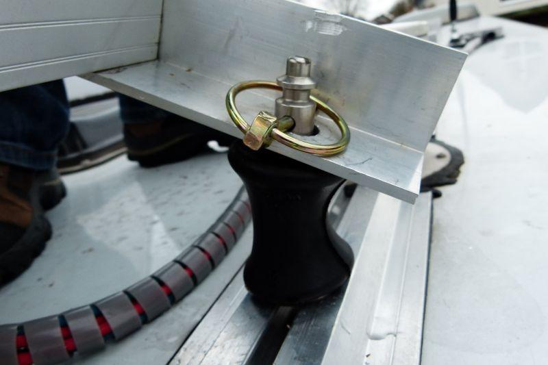

    Ich denke das der Panel Bruch mit 4 mal Powerjoint PIN, verhindert werden kann. http://www.funsport.de/modules…ikel&id=66632&setLangId=1
    Es gibt ein Video,
    mit dessen Hilfe gezeigt wird wie man mit eigenen Ideenreichtum zum Ziel kommt. ;)
    Gregor :)
    ich habe seit 2007 2 x 120 Wp an der Reling montiert (Klemmverbindung) und bislang noch keinerlei Probleme gehabt.
    Der Vorteil bei der Relingmontage ist, dass die Panele unterlüftet werden und sich so nicht so sehr aufheizen. Je wärmer sie sind, umso schlechter soll der Wirkungsgrad sein.
    Was sagt unser "Blitz" (Heinz-Günter) dazu?
  • Hallo Hartmut,
    ich werde mich hüten, Deine Konstruktion anzuzweifeln.
    Du bist der Mechaniker.
    Es kommt sicher auch auf die Halterungen an. Hast Du ein Bild?
    Mit Schwingmetallen ist eine Variante.
    Die Hinterlüftung ist mit Spoilern oder Alu-Winkeln auch gegeben.

  • OK, Ihr Zwei,
    das ermutigt mich zur Reling-Montage.
    Unter dieser Prämisse werde ich das jetzt mal weiterprojektieren.
