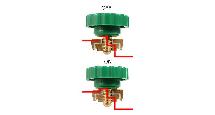

Jawoll, das Sicherheitsventil der Heizung ist (beim VAN) in den Stromkreis der Aufbaubatterie eingeschlossen!
Um nicht die gleichen negativen Erfahrungen der leeren Batterie mitmachen zu müssen habe ich seinerzeit einen "Batterietrennschalter mit dem grünen Drehknopf" direkt an den Minuspol der Aufbaubatterie angeschraubt.
8,50 € beim hiesigen Campingzubehörhändler.
Die Möglichkeit eines neu verkabelten externen Batterietrenners war mir doch zu aufwendig.
Und jedesmal beim An-und Abschaltern der Batterie die Prozedur des Sitzausbaus wollte ich auch nicht.
Zugegeben: der vorhandene Platz unterm Beifahrersitz ist recht gering.
Also auf ausreichende Isolierung achten!
Aber für den, der davon weiß, ist auch die Betätigung des grünen Kontakträdchens kein Problem!
Und wenn mal beim Aufschrauben des grünen Kontakträdchens das Wasser aus der Heizung abläuft hat das Sicherheitsventil aufgrund fehlender Spannung selbstständig geöffnet.
