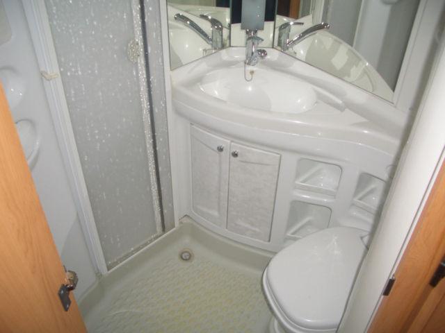

    Hallo liebe Hobby Wohnmobilfreunde,
    das Problem "demontieren der Eckverkleidung" ist gelöst. Die Verkleidung ist nicht geklebt, sondern mit 5 Schrauben auf beiden Seiten festgeschraubt. 4 Schrauben auf der rechten Seite die hatte ich gefunden. Die 5 jetzt auch. Sie ist auf der linken Seite von außen am Gasherd durch die Wand geschraubt. Darauf muß man erst kommen.
    Herzlichen Dank an alle die mich unterstützt haben.
    Den Wasserhahn habe ich ausgebaut. Hinter der Verkleidung ist es sehr eng. Die Schläuche vom warmen und kalten Wasser und der Brauseschlauch sind abgeknickt. Der Brauseschlauch ist im Knick undicht.
    Die Anschlüsse (rot und blau siehe Fotos) sind 45 Grad abgewinkelt. Um mehr Luft zu bekommen müssten sie 90 Grad haben. Notfalls ein neuer Wasserhahn mit 90 Grad abgewinkelten Anschlüssen.
    Weiß jemand ob es diese in 90 Grad abgewinkeit gibt? Wenn ja wo.

    Hallo Gregor,
    rein optisch ist bei mir der gleich Wasserhahn verbaut.
    Mein erstes Problem ist, die Verkleidung an der der Hahn angeschraubt ist zu lösen.
    Die Verkleidung geht von unten oberhalb der Duschwanne bis unter die Deckenverkleidung.
    Oben, unten und Rechts (wo sie verschraubt ist) ist lose, aber die linke Seite ist fest
    und ich weiß nicht wie. In der Mitte ist der Wasserhahn und einige Ablageschalen.
    Die verschraubte Seite kann ich unten ca. 3 cm aufbiegen und da sehe ich gerade so die Anschlüsse.
    Um an den Hahn zu kommen muss die Verkleidung komplett ab. Aber wie löse ich die linke Seite?
    Ist sie geklebt? Wenn ja, Wie kann ich das lösen?
    Die Fotos und die Hinweisse von Dir waren sehr hilfeich.
    Danke.-
    Hallo liebe Hobby Freunde,
    nun ist es soweit. Ich will in den Urlaub und mein Schlauch von der Dusche ist undicht. Ob die Verschraubung lose ist, oder der Schlauch selbst defekt ist, weiß ich nicht. Sowie ich den Hahn öffne, tropft das Wasser.
    Um an den Hahn zu kommen muß die Eckverkleidung demontiert werden. Alle sichbaren Schrauben habe ich entfernt. Leider sind da noch Befestigungen die ich nicht sehe, aber duch bewegen der Eckverkleidung spüre.Vieleicht muß auch der Wasserhahn abgeschraubt werden.
    Wer weiß wie der Wasserhan abgeschraubt wird.
    Wer kann mir bei der Verkleidung weiterhelfen?
    Danke im Voraus.
