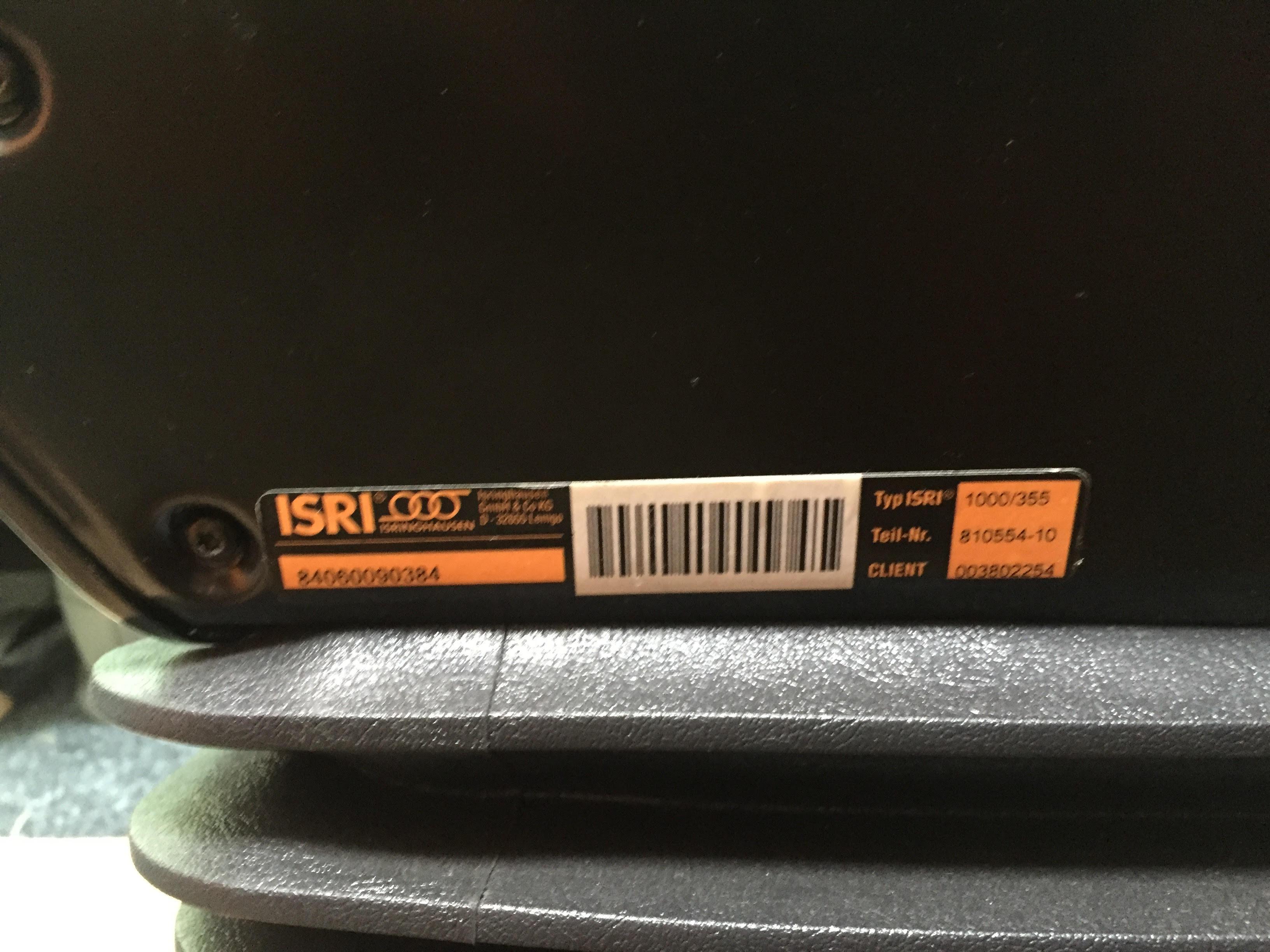

    Habe vorne zwei Isri Sitze für Fahrer und Beifahrer.
    Finde in der Iveco und Hobby Bedienungsanleitungen keine Infos darüber...
    Hat jemand etwas dazu (Bedienungsanleitung) ?
    Beim Fahrersitz ist soweit alles "selbst-verständlich" aber am Beifahrersitz ist auf der linke seite unterhalb der Sitzkissen ein kleine rote Schalter und ich möchte gerne erfahren wofür...
    Habe schon bei ISRI angerufen aber die haben von nichts eine Ahnung und weisen mich an der Hersteller (Iveco) nach Italien...
    Wohin dass führt wissen wir ja :pinch:
    Im Internet bisher nichts gefunden :S
    Das hier ist der Beifahrersitz typ:

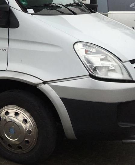

    was soll hier nicht stimmen? Ich habe eben an meiner Sphinx nachgeschaut. Hier ist das Spaltmaß ähnlich groß (siehe Bild).
    Frank65
    Nun, wenn das der Mass der Dinge in der Womo Industrie ist, dann wunderts mich nicht das wir alle so viel nachbessern müssen.
    Ich denke das hier die Stossstange hinten nach unten abgesackt ist, bzw. von vornherein nicht korrekt angefertigt/montiert worden ist und das die Stossstange hinten gelöst weden muss, nach oben gedruckt und wieder befestigt werden muss. Nötigenfalls zusätzlich aufgefangen damit es nicht erneut "absackt".
    Ich denke das entweder das Iveco Werk, oder Hobby es hier beiu der produktion nicht so genaugenommen hat.
    Jeder PKW-Fahrer wurde so ein "Auto" beim Neuwagenübergabe nie aktzeptieren und sofort den ersten Garantiefall einleiten vor er vom Hof gefahren ist.
    Im Mittlere bereich unter der Haube ist das Spaltmass völlig in Ordnung.
    Weiss jemand wie aufwenig es ist die Stossstange hinten, links und rechts zu lösen, bzw. die vorgehensweise ?
