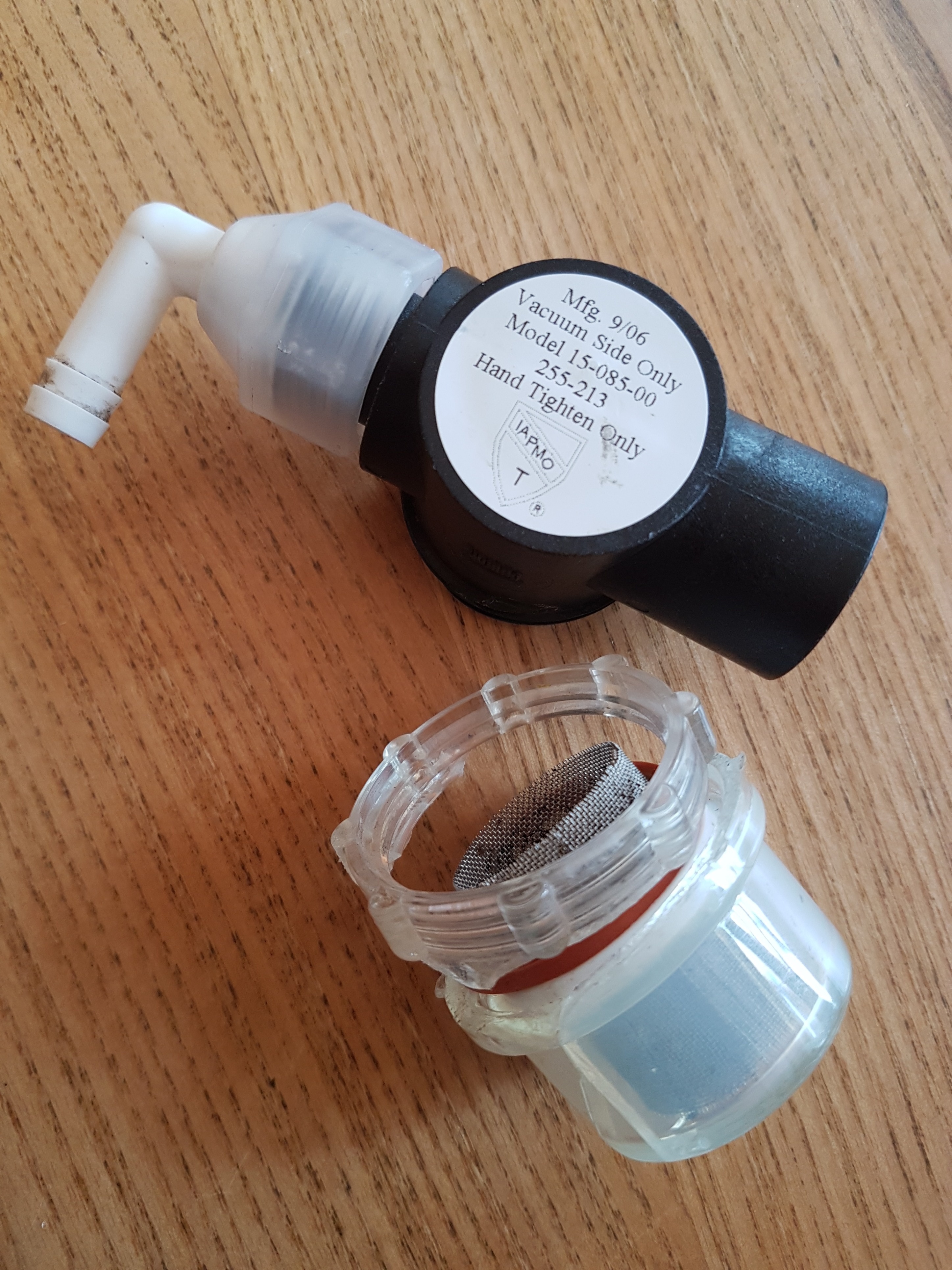

    Hallo Uwe,
    also bei mir sitzt die Pumpe an der Seitenwand, somit zwischen Heizung und Wand, aber etwas hinter der Heizung. Die Pumpe abzuschrauben (4 Schrauben) ist also ohne größere Demontagearbeiten vermutlich wirklich nicht möglich. Der Filter jedoch ragt horizontal Richtung Heck, so dass man mit kleinen Verrenkungen schon drankommt und den Filter von der Pumpe abschrauben kann. Als Ersatzteil habe ich nun einen Filter mit drehbarem Anschlussstück gekauft, so dass man ihn an der Pumpe gut festschrauben kann und gleichzeitig so ausrichten kann, dass das Klarsichtgehäuse senkrecht nach unten zeigt. Somit kann ich nur das Filtergehäuse künftig im Herbst leicht abschrauben und entleeren.

    besten Dank für das Mitgefühl :laugh: und die Bezugstipps, ich hatte mir das schwieriger vorgestellt. Na gut, Lehrgeld bezahlt, das passiert mir nicht mehr.
    Aber kann ich aus eurer Empfehlung das Plexiglasgehäuse abzunehmen schließen, dass die Pumpe selber weniger empfindlich ist oder dort eventuell kein Restwasser verbleibt?
    Von Frostschutz mit einem Mittel bin ich nicht so begeistert. Ich hab das schon hier im Forum mitgelesen aber ich kann mich nicht so richtig durchringen in meinen Trinkwasserkreislauf irgendein Mittel einzubringen, wie unschädlich das auch immer sein mag.
    Bisher hab ich das Wasser abgelassen, kräftig gepustet und gesaugt und das hat auch immer gereicht. Bis diesmal für den Filter eben :unsure:
    Kritisch hätte ich höchstens noch die Pumpe gesehen, aber da weiß ich eben nicht, ob man das Restwasser dort richtig rausbekommt, bzw. wie man das Ding etwas zugänglicher montieren könnte... :angry:

    der Saisonstart nach Ostern war diese Jahr etwas getrübt, da ich zu spät bemerkt hatte, dass kein Wasser mehr angesaugt wird. Nach kurzer Suche habe ich einen Riss im Wasserfilterdeckel, siehe Foto, entdeckt. Da ich vor dem Urlaub kein Ersatzteil mehr bekam, mussten wir uns aus dem Wasserkanister behelfen, war wieder ein bisschen Camping-Feeling wie früher im Zelt :)
    Ich tippe mal auf Frostschaden und hoffe, dass der Pumpe selber nichts fehlt.
    Habt ihr Erfahrung mit Ersatzteil, bekommt man das Originalteil von Lilie noch, da ich die Nummer direkt nicht mehr im Katalog finden kann, wäre ein geeigneter Ersatz die LS200161 oder LS200164 im Katalog Seite 35?
    Sollte die Pumpe einen Schaden haben, ist mir überhaupt ein Rätsel wir man die in unserem kurzen Van überhaupt hinter der Heizung hervor bekommt. Hat das von euch schon mal jemand gemacht? Wenn die günstiger montiert wäre, könnte man sie wohl auch im Winter eher frostsicher verpacken oder sogar demontieren.

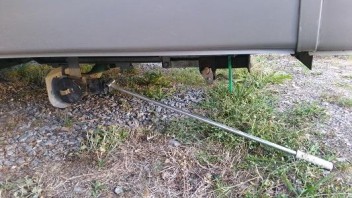

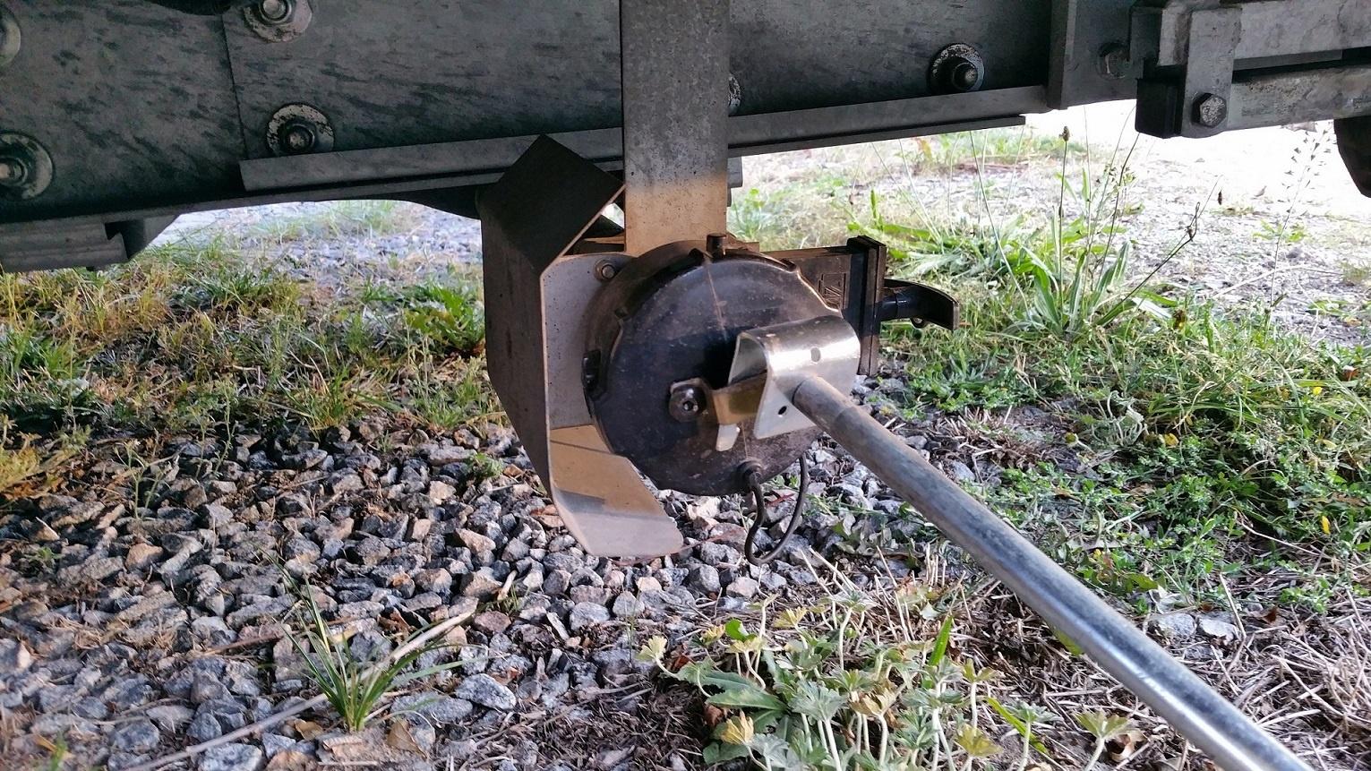

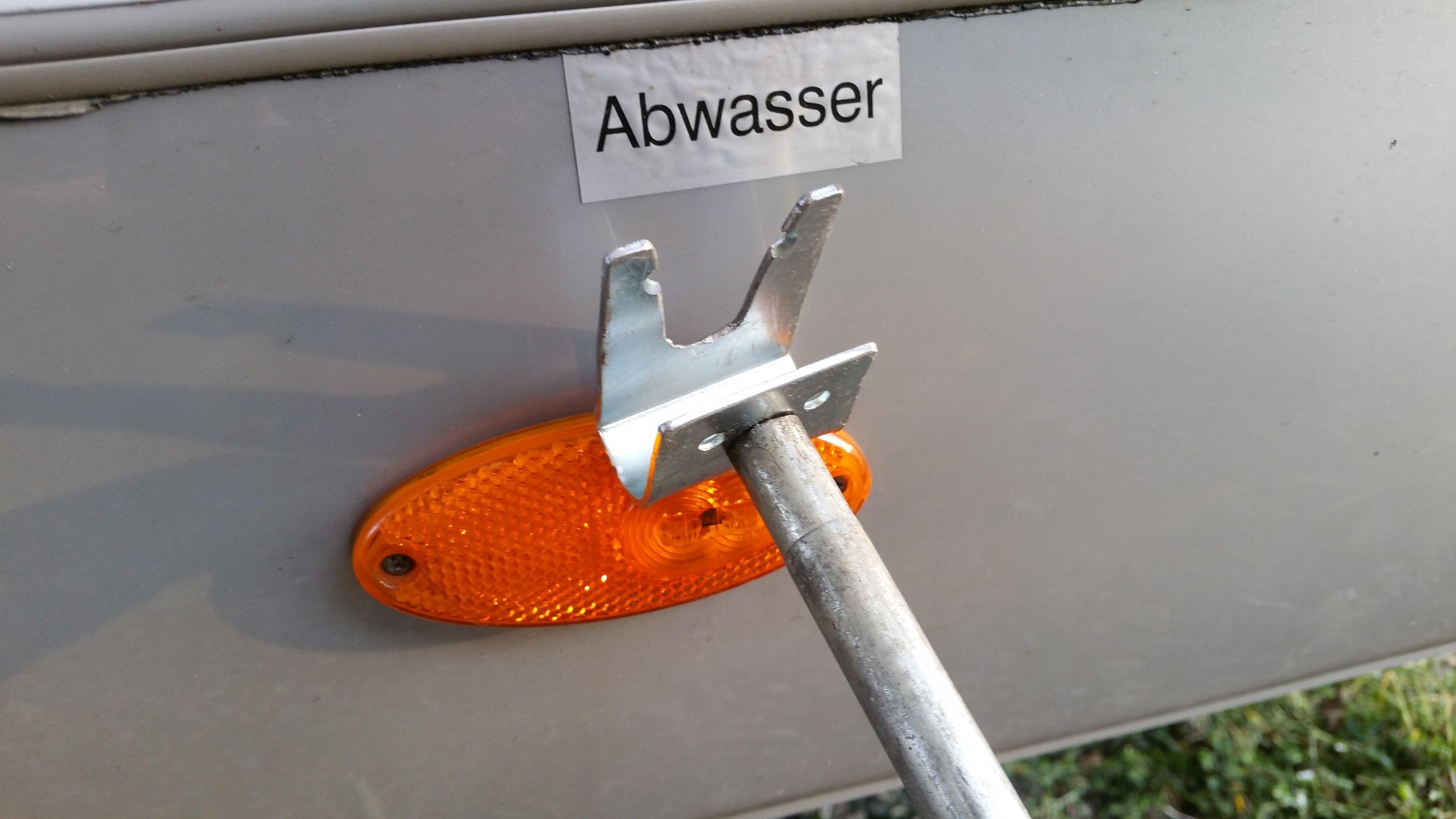

    ich habe mich bei meinem Van 500GFSC immer über das umständliche Ablassen des Grauwassers mit dem so versteckt angebrachten Schieber geärgert. Die hier vorgestellten Umbauten (elektrisches Ventil, Kugelhahn) sind zwar beeindruckend, waren mir aber zu aufwändig.
    Ich habe versucht den vorhandenen Ablass etwas zu optimieren und eine alte "Bedienstange" für das Wintergartenrollo zur "Grauwasser-Ablass-Bedienhilfe" umzubauen ;)
    Anbei die Bilder der Stange und des Hilfsbügels am Ablassdeckel.
    Damit kann ich jetzt aus sicherer und bequemer Entfernung den Deckel abschrauben und hinter dem Womo stehend den Schieber öffnen. Und hinterher natürlich in umgekehrter Reihenfolge wieder verschließen :)
    Den Stab bewahre ich gleich daneben in der Heckgarage auf, da ich glücklicherweise auf der Beifahrerseite eine zweite Heckgaragentür habe.
