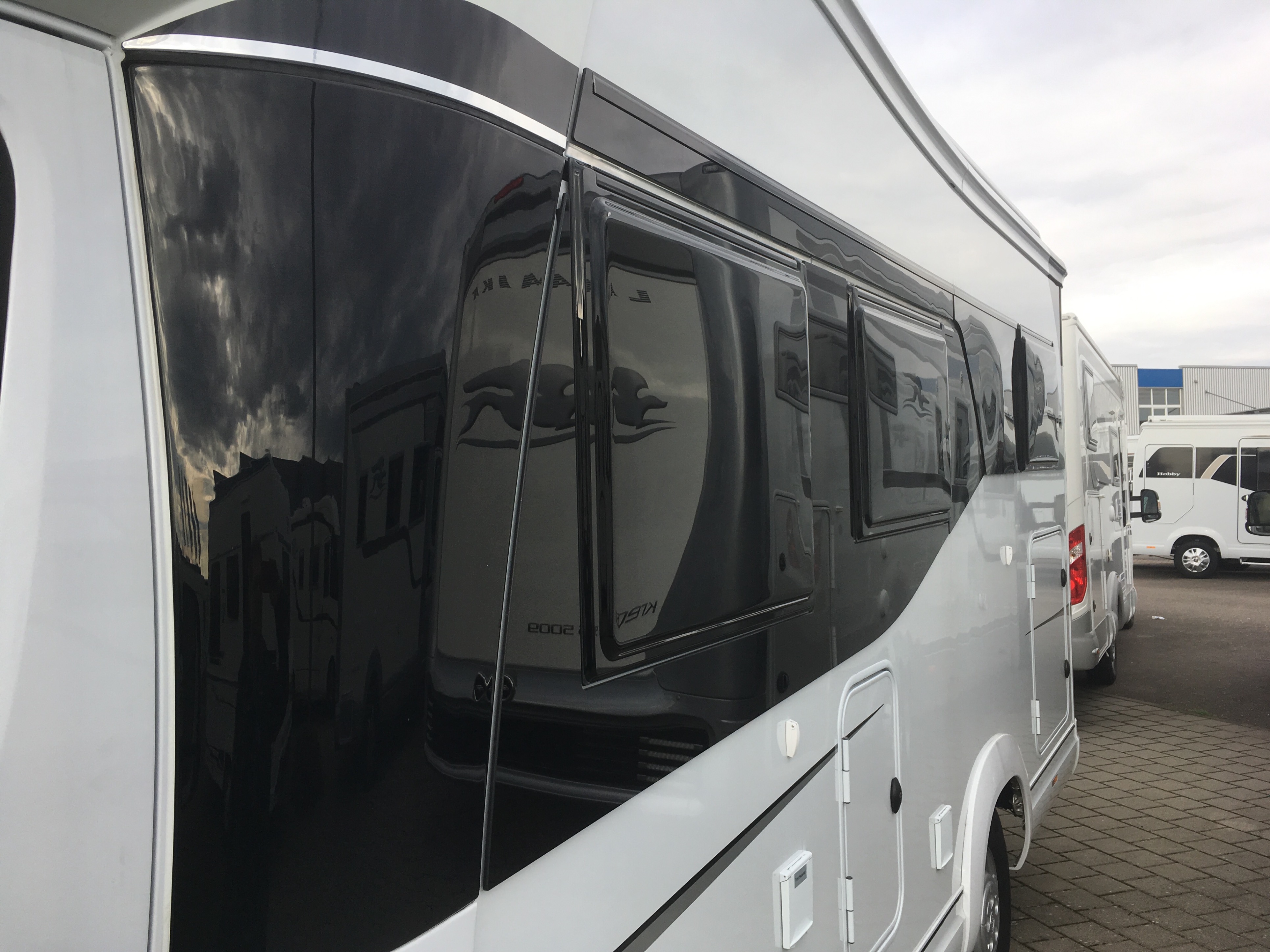

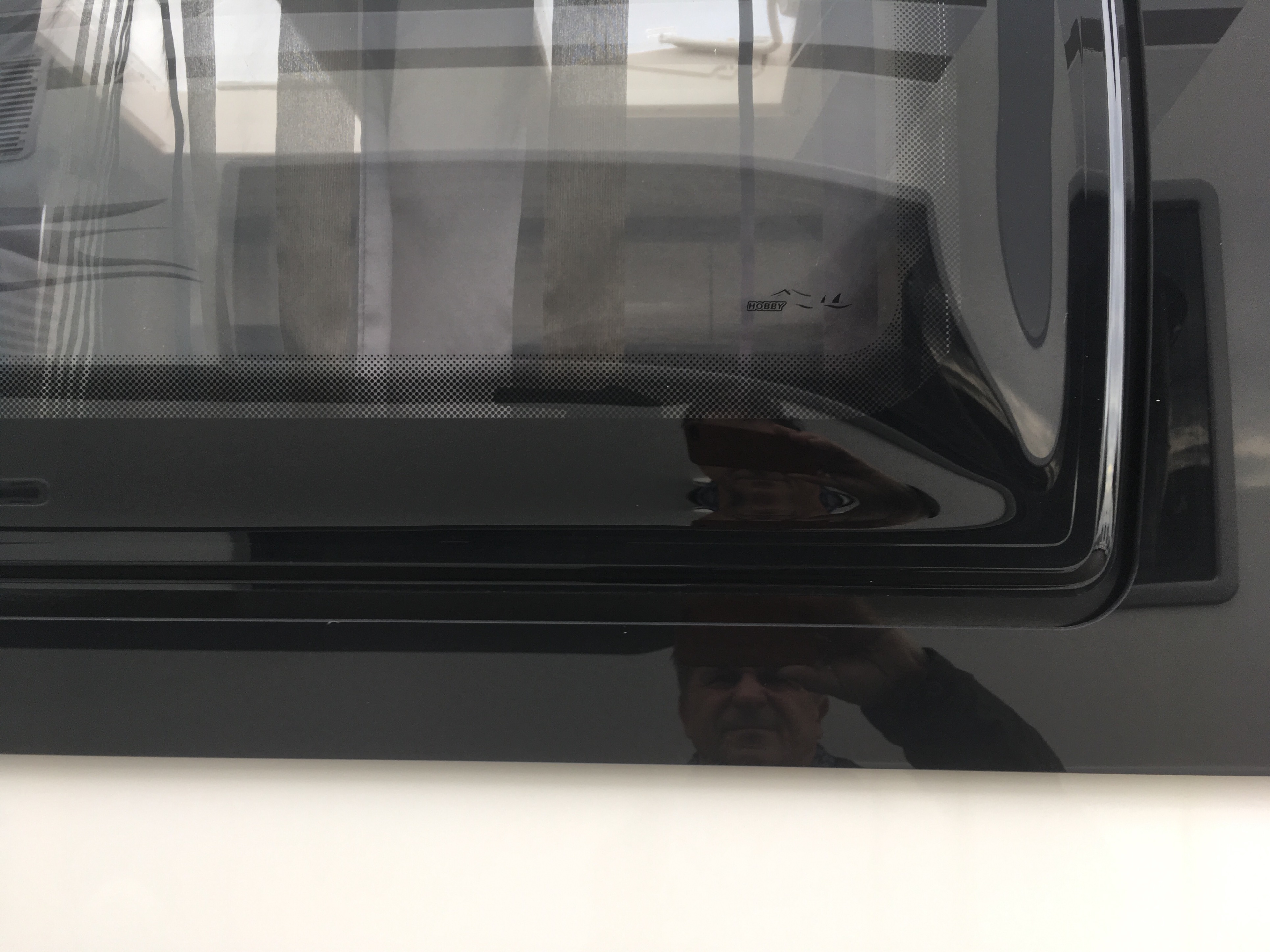

    sind Deine Fenster an Deinem Premium Van mittlerweile getauscht? Bist Du zufrieden?
    Ich habe meinen gerade in die Werkstatt gebracht. Nächste Woche sollen die Fenster getauscht werden. Ich bin mir allerdings unsicher, ob ich es machen soll.
    Optisch finde ich neuen Fenster nicht schön u. meine weisen bisher KEINEN Mangel auf.
    Die ersetzen Fenster an einem Beispiel(Bild) haben weiße Ränder Zeichen Fenster u. Verkleidung. Beim Original ab 2014 ist das nicht so.

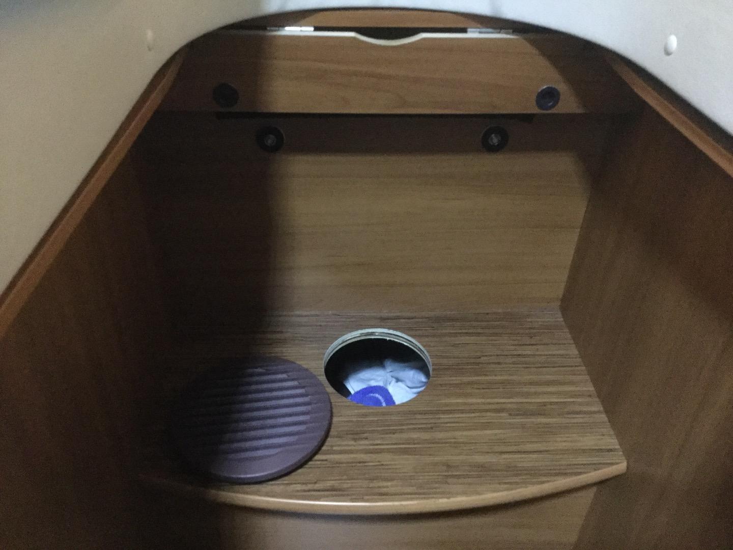

    Thema hat sich erledigt. Sämtliche Wassserauslässe waren mit einer Kalkschicht benetzt. Perlatoren gereinigt, jetzt wieder alles ok. Bis auf den WC. Sehr aufwändiger Austausch Sieb u. Rückschläge mit dort zu tauschen. (Werkstatt)
    Gruß Wolfgang
    Bei meinem Premium Van nimmt seit ein paar Tagen der Wasserdruck immer mehr ab. Vor allem an der Toilettenspülung macht es sich optisch bemerkbar. Die Twin-Tauchpumpe funktioniert (habe sie sogar gestern gegen mitgeführten Ersatz getauscht, ohne Erfolg) aber es kommt nicht genug Druck an. Leitungen sind gereinigt und entkalkt, daran kann es nicht liegen. Ich vermute Druck- oder Klemmstelle (Querschnittsverengung) im System
    Hat jemand einen Tipp für mich zu dem Problem.
