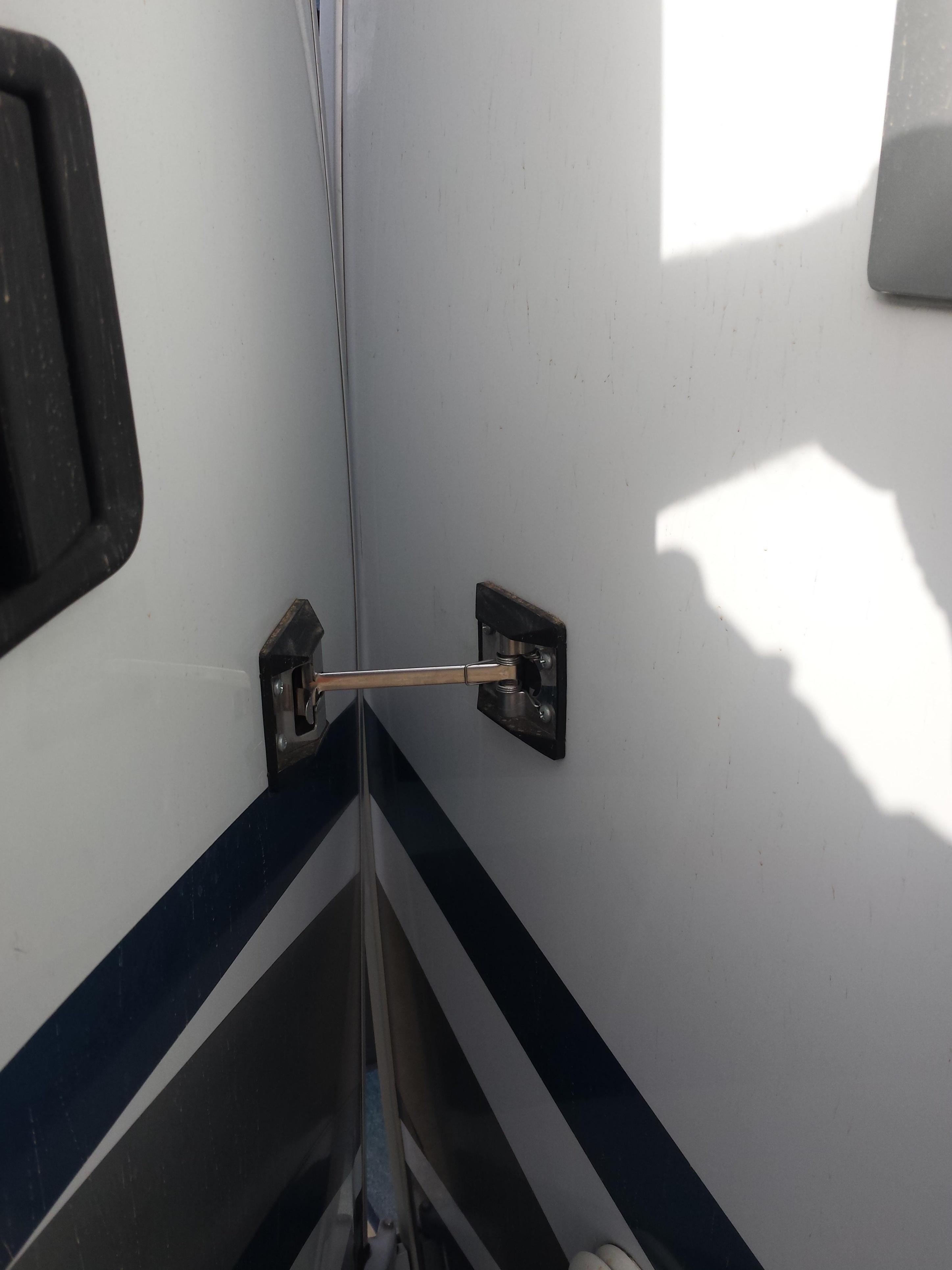

    Hallo Forumsgemeinde..
    Wenn wir nicht schon eine kostengünstigere Lösung für das Öffnen und Halten unserer Aufbautür gefunden hätten , wären wir bei den 180 Grad Scharnieren wahrscheinlich auch mit dabei.
    Vielleicht ist das ja für den einen oder anderen auch was.
    Bei unserer Aufbautür habe ich das Türfangband aus Gummi entfernt, und aus dem Internet für Trailer und Anhänger aus
    V2 A ( Edelstahl ) gefertigte Klappenhalter mit Gummiunterlage für 14 Euro den Satz gekauft und angebracht. 30 Minuten Sache.Die Tür öffnet jetzt ca 160 Grad und wird dann bevor Sie an den Aufbau schlägt befestigt.
    Schaut Euch die Bilder an.
    Gruss aus Spanien
    Michael und Sigrid
