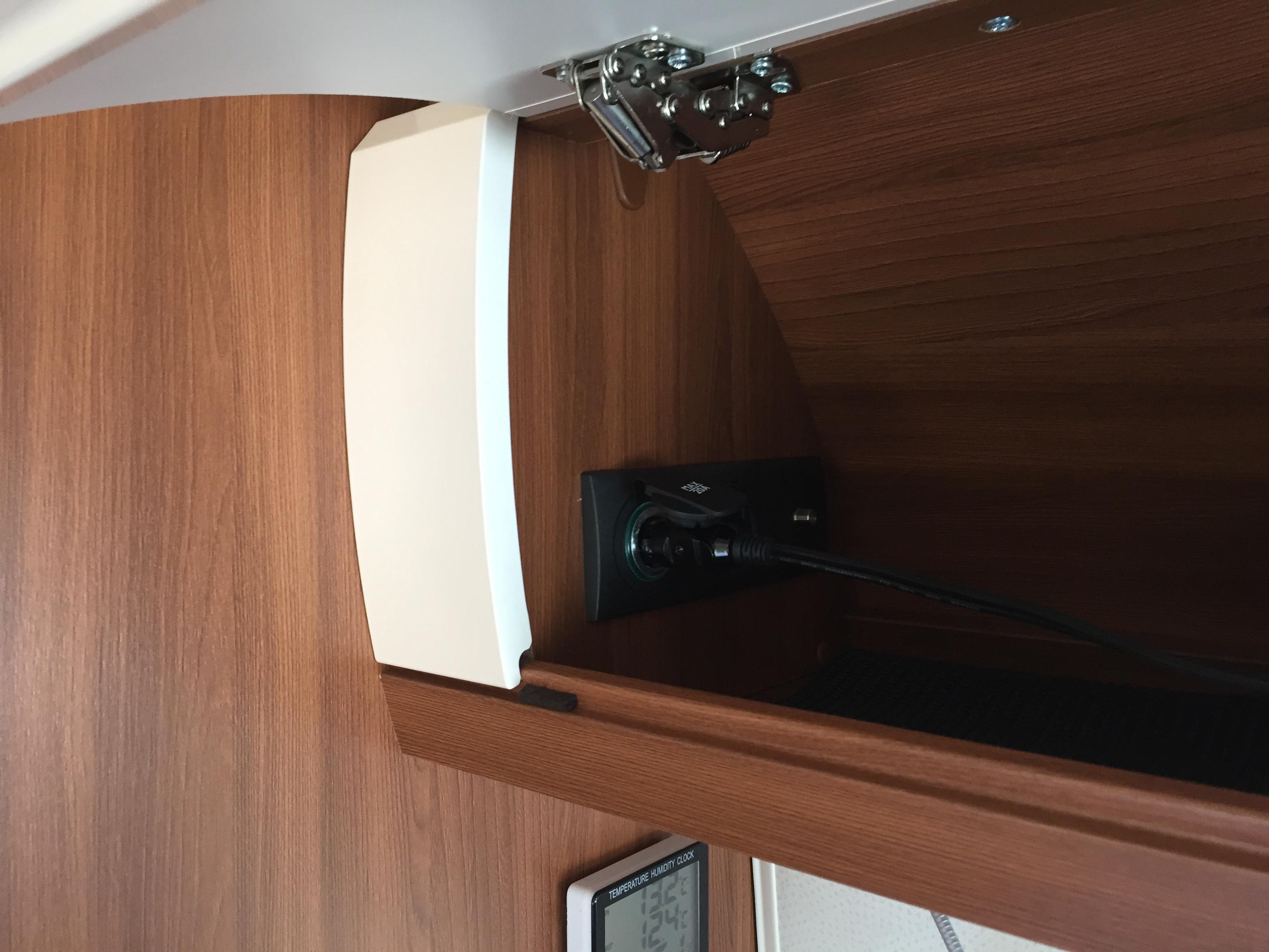

    Hallo liebe Forenmitglieder !
    Ich möchte gerne Wissen wie ich dieses Blindteil im Dachstauschrank abbekomme, um an die Kabel für den Antennenanschluß zu kommen.
    Ein Foto ist in der Anlage.
    Ich baue mir gerade einen Dachträger für Solarpanel und dann auch für die Satanlage und möchte genau dort wo dieses Blindteil ist
    die Dachdurchführung machen.
    Vielen Dank für Eure Tip´s !
    Grüße aus Berlin
    Thomas
