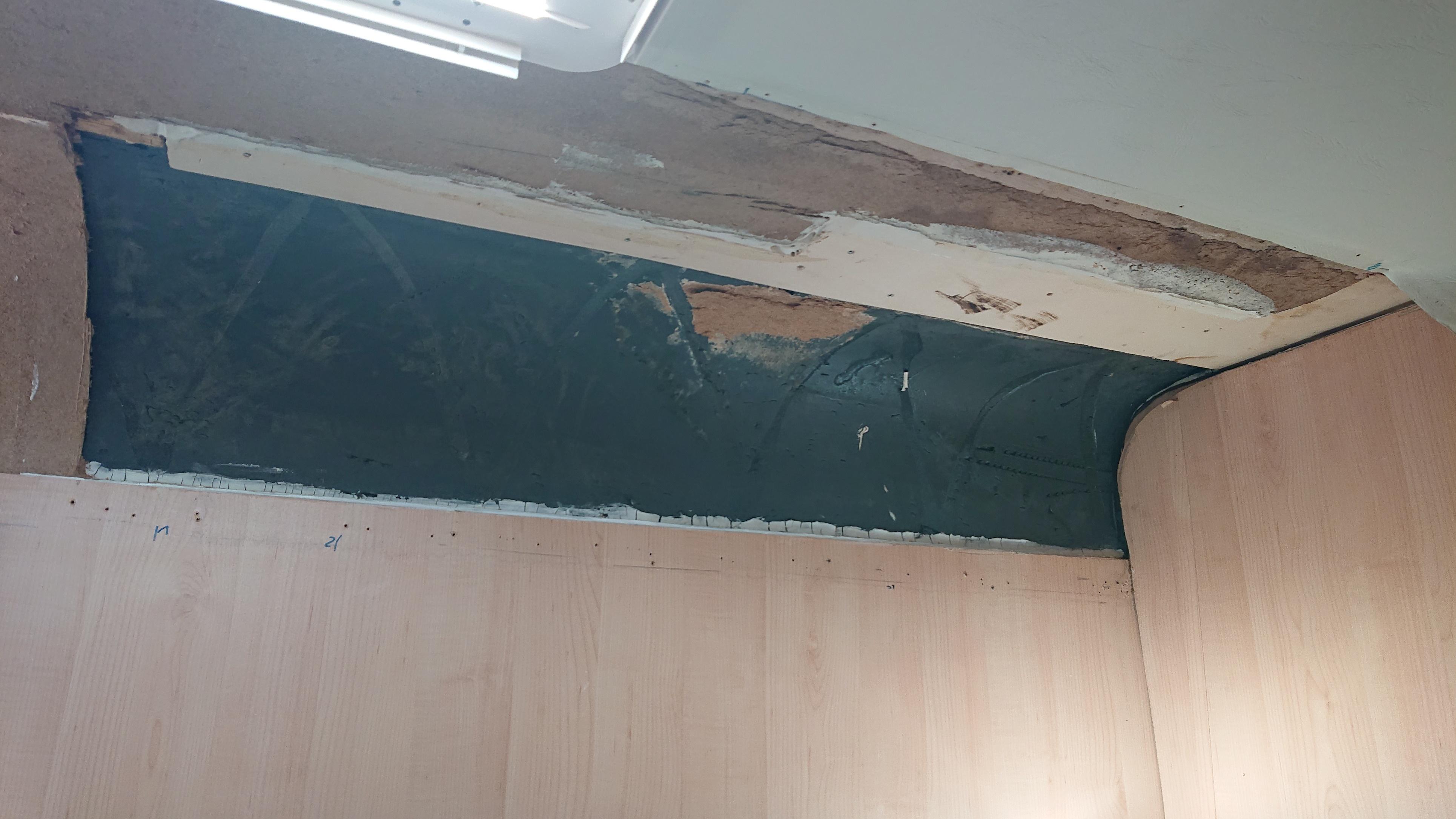

hat von euch jemand Bilder der Rückwand hinter dem Etagenbett, so wie es original aussieht?
Ich würde es bei uns wieder "schön" machen wollen.
Ich habe an der Stelle immer wieder Feuchtigkeitsprobleme (Dach-Gfk). Wurde auch schon von Hobby auf Garantie repariert. Katastrophe... Ich habe aber auch noch keine dauerhaltbare Abdicht-Lösung gefunden.

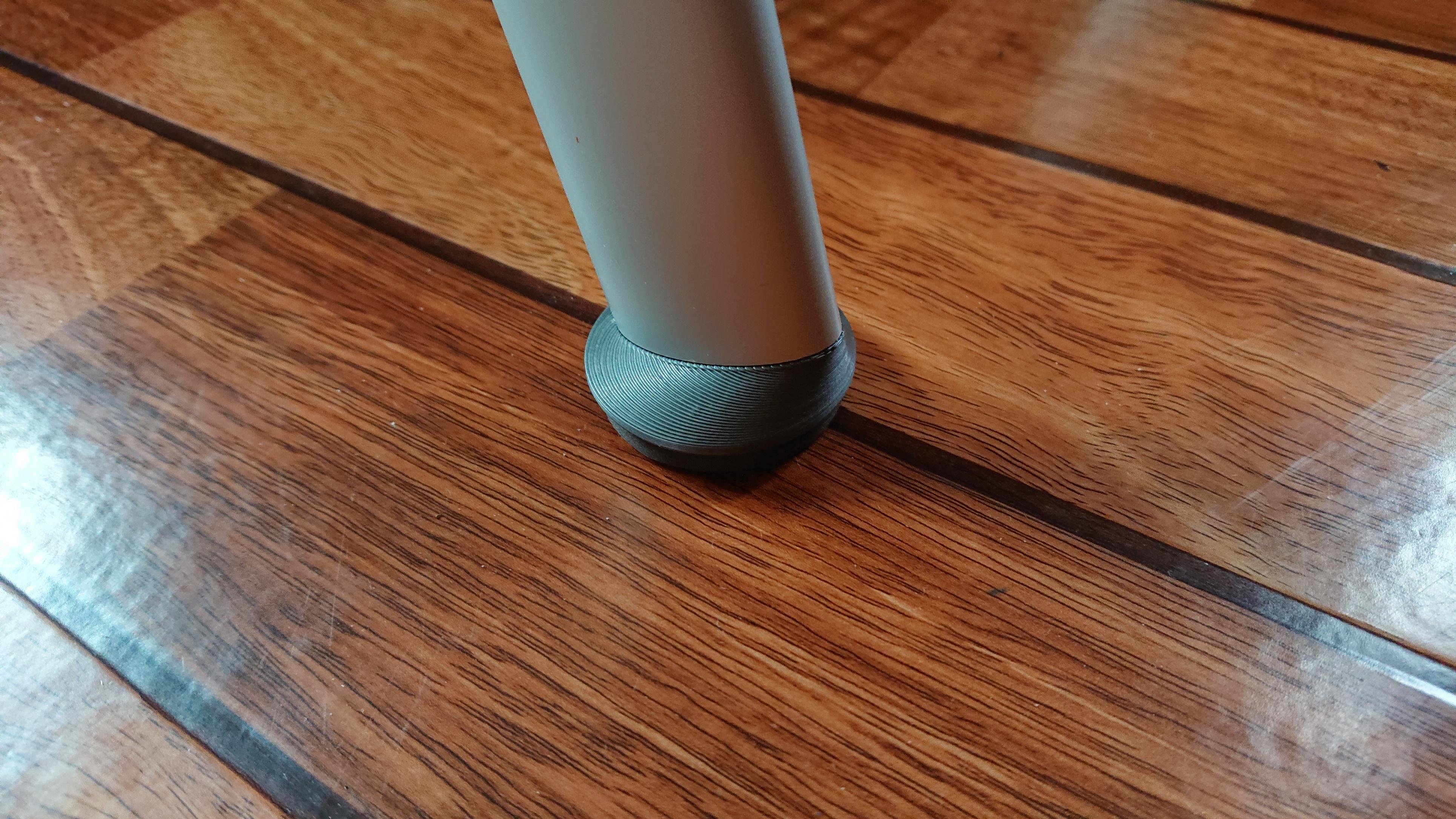

Auch ich habe schon einiges für den Hobby gedruckt, z.B.:
- Endstopfen für die Alkovenleiter; hat eine Saison gut überlebt, mal sehen wie dauerhaltbar das PETG unter Belastung ist

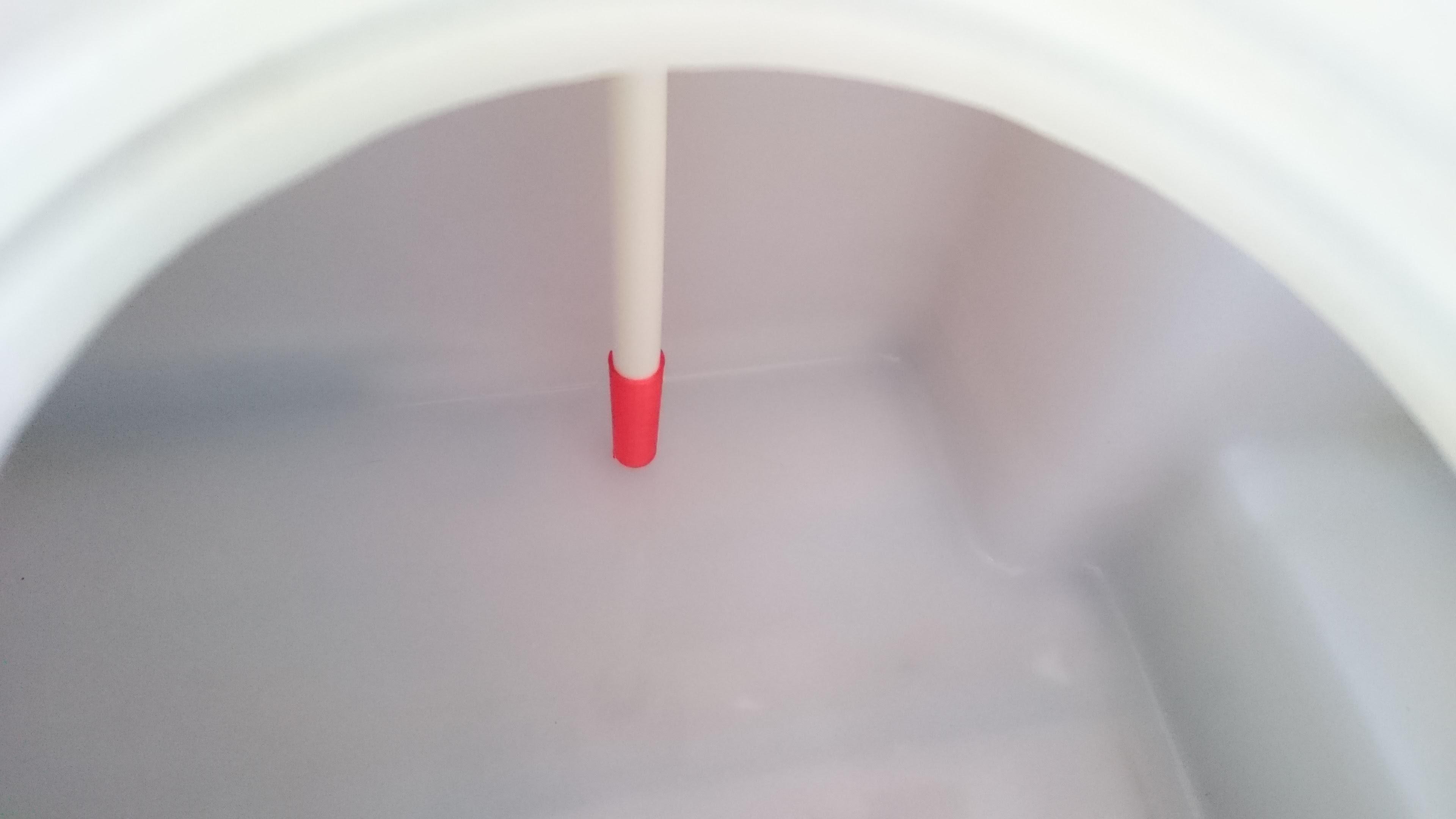

- Verlängerung für das Saugrohr im Frischwassertank. Ohne das waren die letzten 10..15 Liter nicht nutzbar. Fehlkonstruktion.

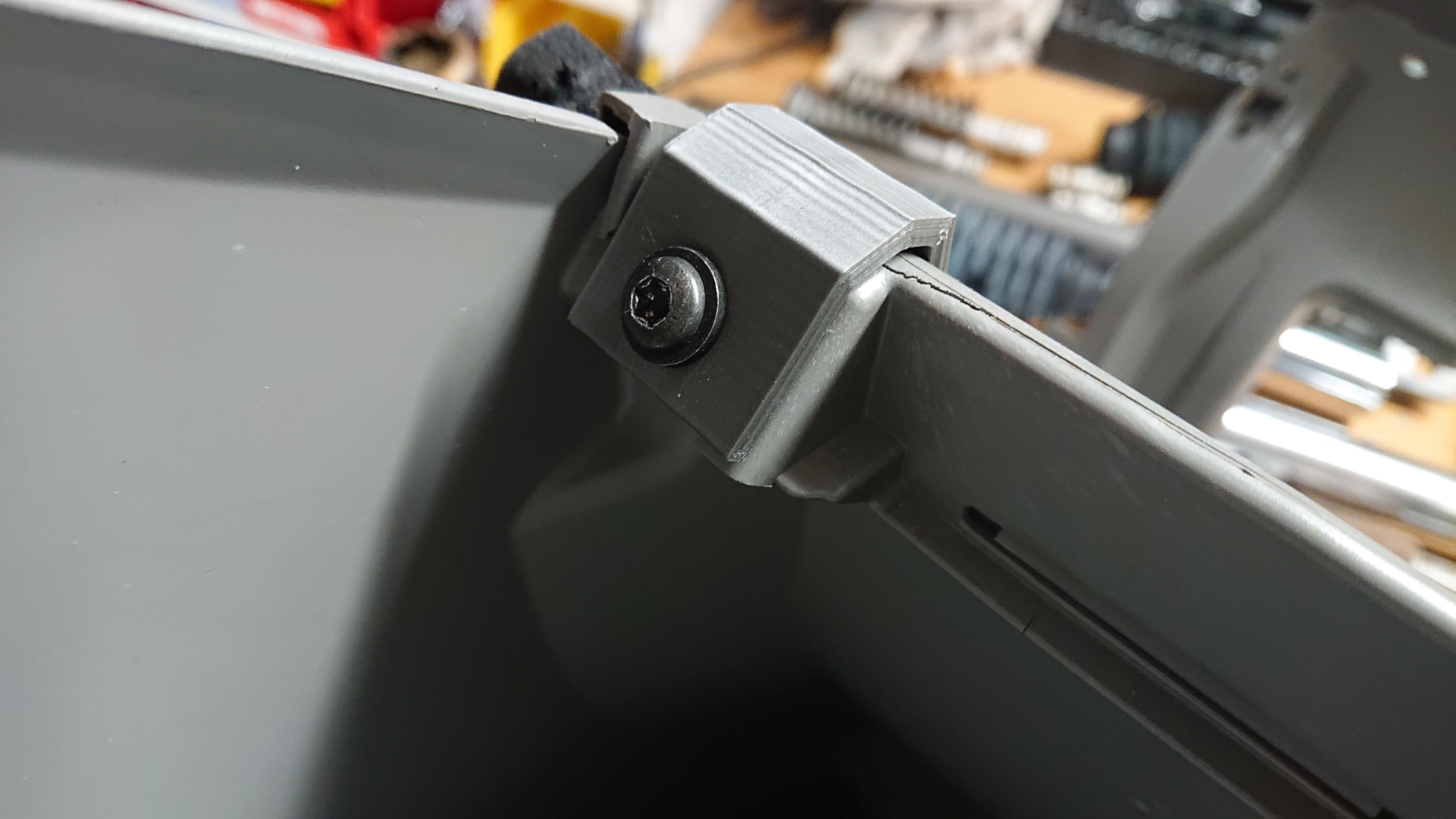

- Verstärkung für den Endanschlag vom großen "Handschufach" vorn mittig im Ducato. Da war auf beiden Seiten der Kunststoff ausgebrochen.

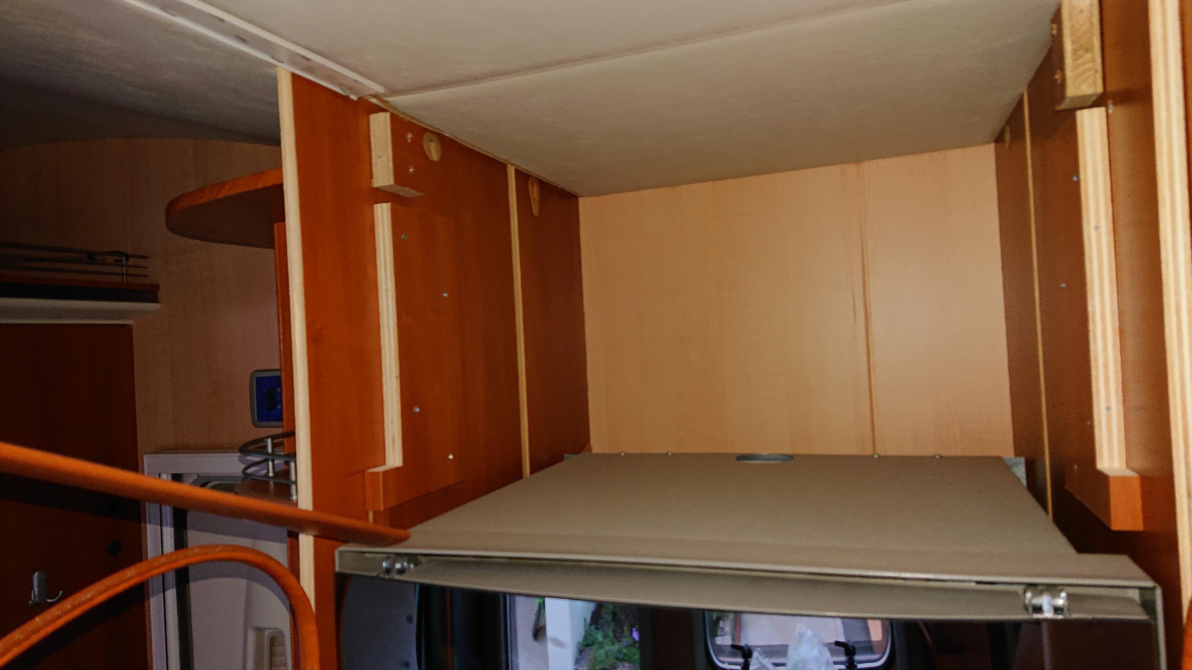

Bin gerade dabei die Inneneinrichtung unseres Toskanas etwas zu optimieren. Dabei ist mir der große Leerraum über dem Backofen aufgefallen. Vorn sind nur kleine Regal dran, dahinter ist viel Luft.
Gibt es einen Grund dafür? Hitze vom Backofen? Sonst könnte dort ein schönes Fach für leichte Sachen entstehen. Es muss ja nicht die ganze Größe sein. Den Backofen nutzen wir eh nie. -
