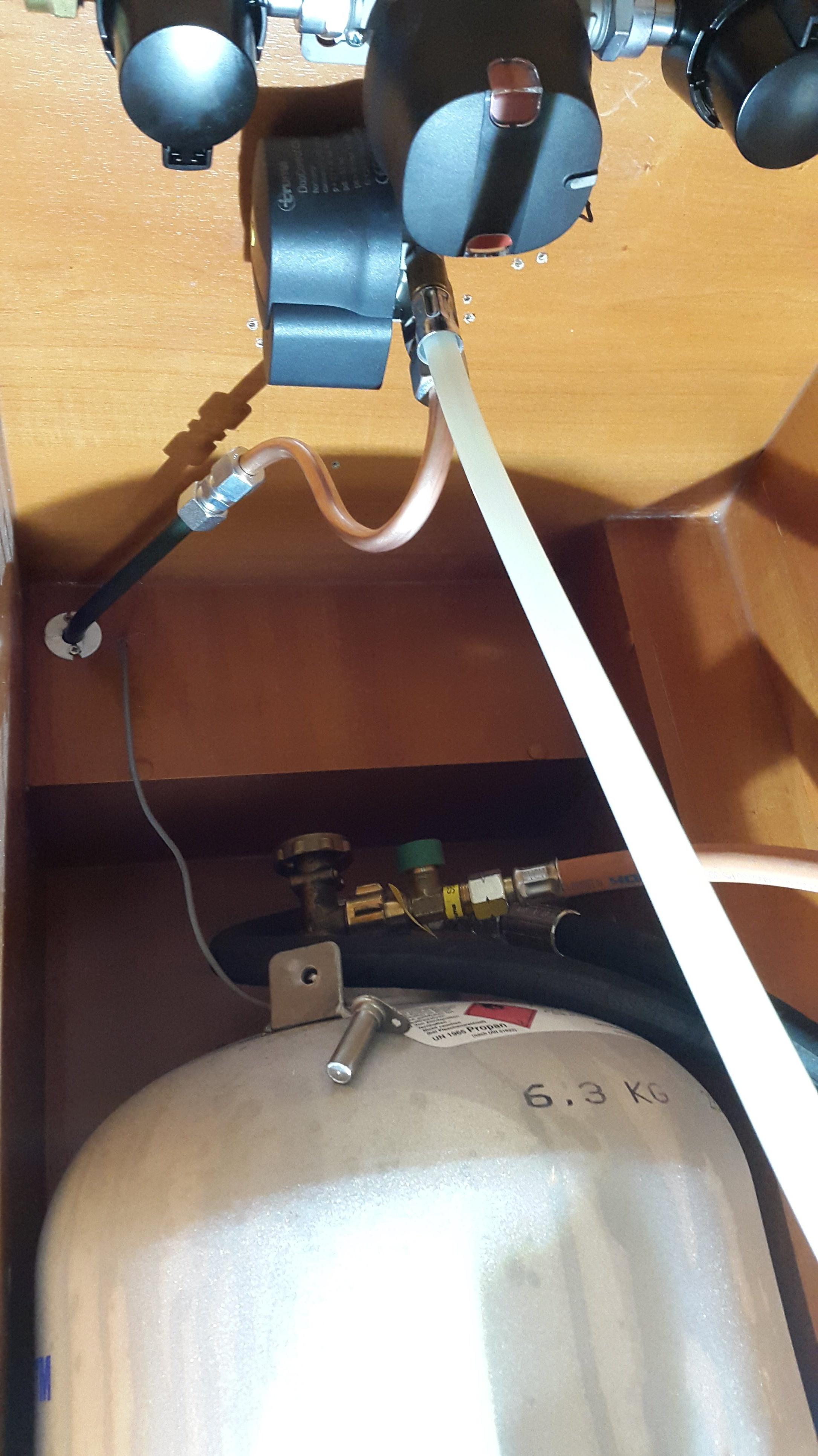

    In meinem Beitrag unten ist die Heizung auf der Gasflasche liegend zu sehen.
    Beim Wechseln der Duo Control stellten wir fest, das die Heizung heizt.
    Schalter gibt es bei mir keinen bekanntlich keinen, jedenfalls habe ich immer noch keinen gefunden.
    Die Heizung hat immer weiter geheizt, als der Stift sehr heiss war, habe ich mich für die eher Radikale Variante entschieden und das Kabel innen bei den Haupthanen getrennt.
    Mittels Sicherungen ziehen am Sicherungskasten (Sicherungsblock unter der Sitzbank rechts) konnte ich immer noch nicht herausfinden, auf welche Sicherung die Heizung abgesichert ist, ich hatte immer Spannung.:blink:
    Habt Ihr hier eventuell News wo die Spannungsversorgung ist?

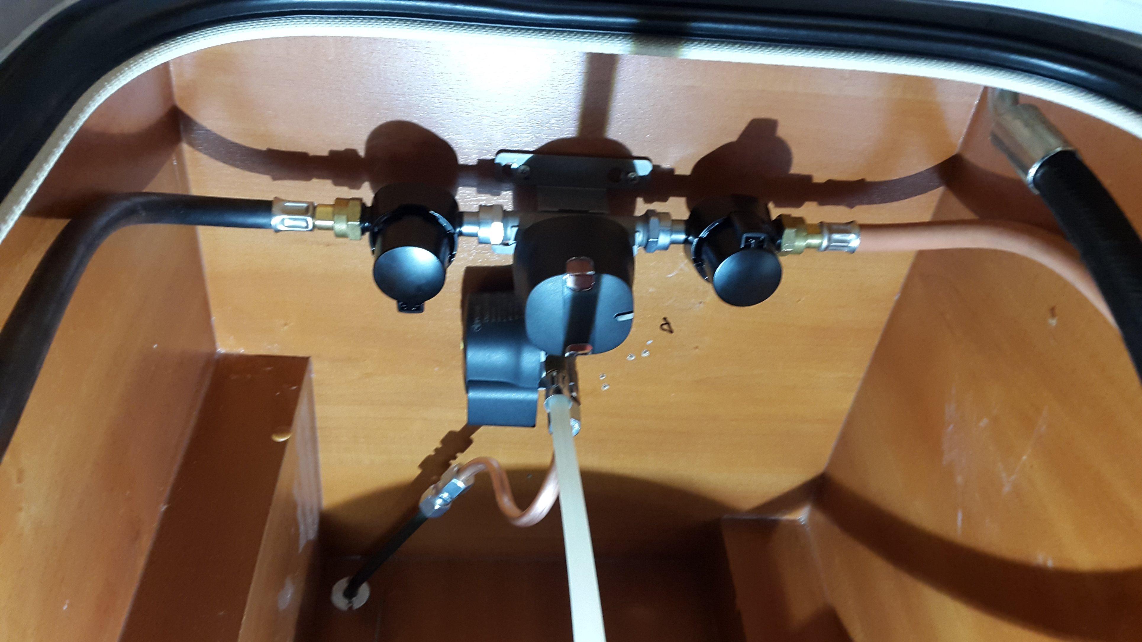

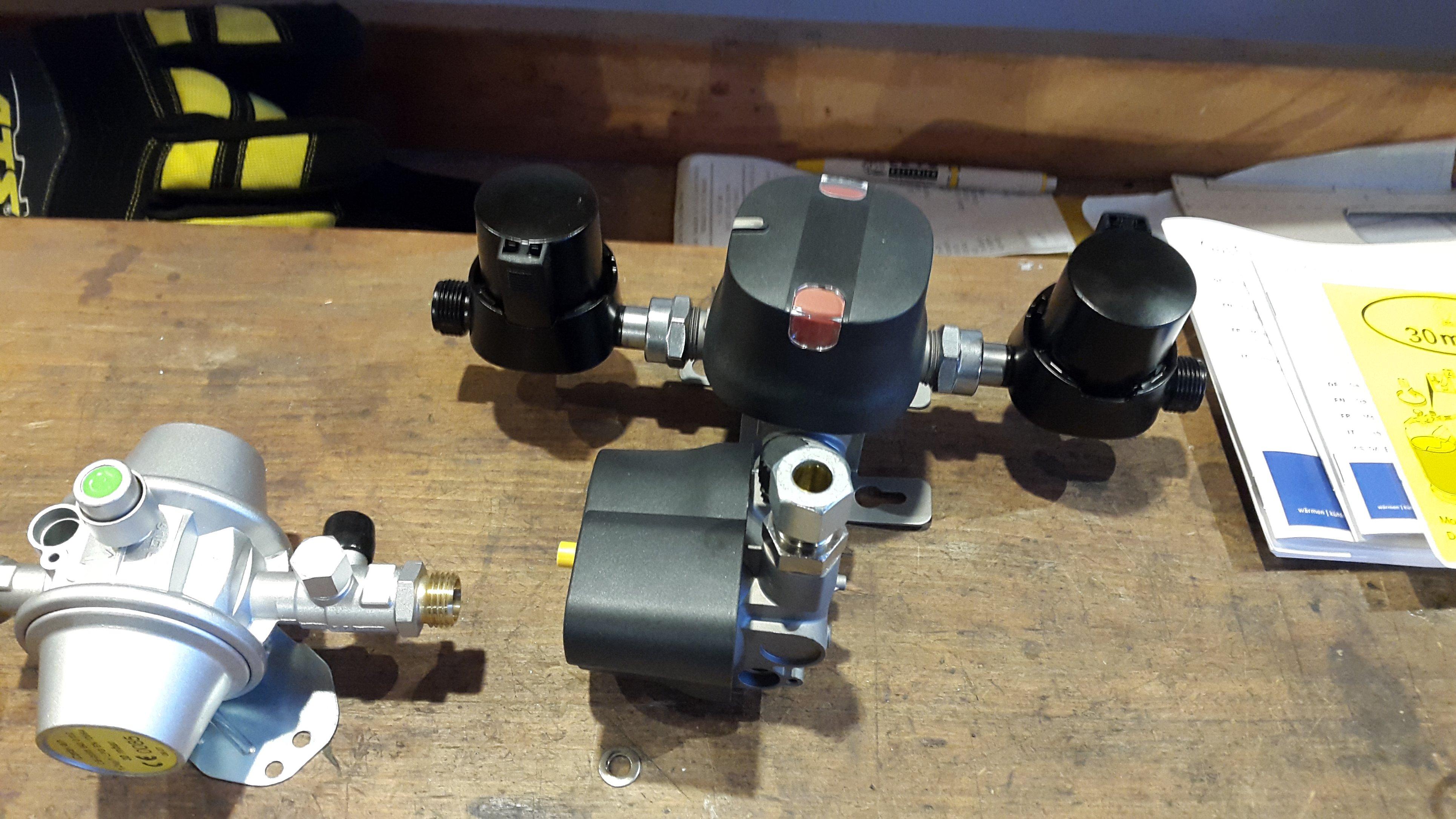

    Im Juli hatten wir die Duo Control und den Druckminderer ersetzt. Neu mit 2 Gasfilter ergänzt.
    Gekostet hat mich das Material ca. 390.- Sfr. Arbeit haben ein Kollege und ich selber erledigt.

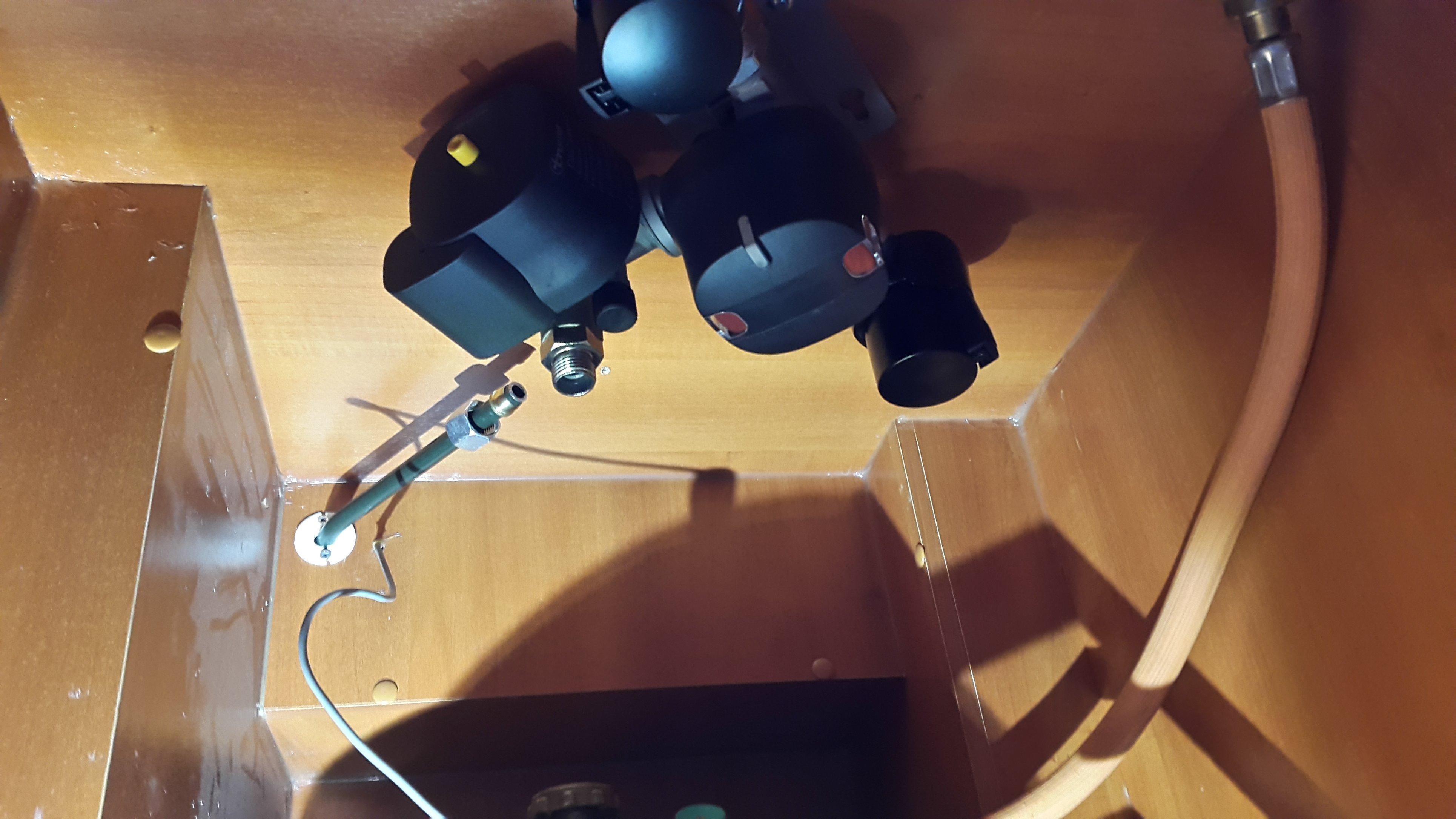

    Paul und ich scheinen betreffend der DuoControl die gleiche Kabelführung zu haben.
    Bei mir geht das Kabel in den Zwischenboden, wohin konnte ich bisher noch nicht herausfinden :s

    Nun ist eine neue Truma DuoControl mit Gasfilter Bestellt, haben die 10 Jahre Betriebszeit fast erreicht und sind eh zu Tauschen.

    Zur DuoControl ergeben sich mir jedoch weitere fragen wenn ich die Bilder von Uwe sehe, danke dafür :)
    Hier wurde scheinbar an unserem WoMo etwas anderst gemacht oder verändert.
    Meine DuoControl ist an gleicher stelle Eingebaut wie bei Uwe, jedoch geht nur 1 Kabel weg, das vom "Umschalt-Teil".
    Der Aufsatz am Sichtglas das grün ist, habe ich nicht.
    Auch finde ich im WoMo keine weitere Anzeige oder ein Umschaltdisplay oder sowas.
    Wo ist das bei Euren Sphinx Installiert?

    Apropos, DuoControl, wohin geht das Kabel, ich kann es nur bis zu den Gasabsperrhanen verfolgen, dann verschwindet es Richtung Zwischenboden. Zum Sicherungskasten?
