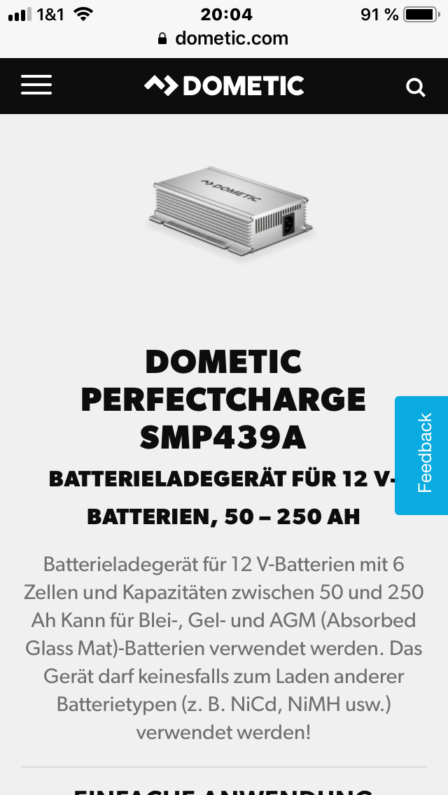

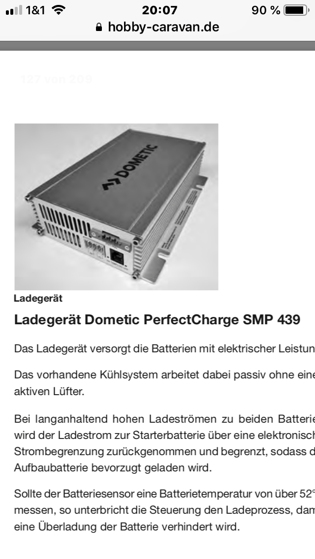

Hallo
Nochmal für alle mein Ladegerät hat keinen LüfterThomas
Mein Ladegerät hat aber keinen Lüfter
Hallo Heiner
Ich habe keinen Lüfter an meinem Ladegerät
Siehe Foto
Hallo IBI
Es ist ein 95Ah Batterie verbau, nur eine Batterie und einen Wechselrichter habe ich nicht.Im Display ist alles richtig eingestellt
Gruß Thomas
