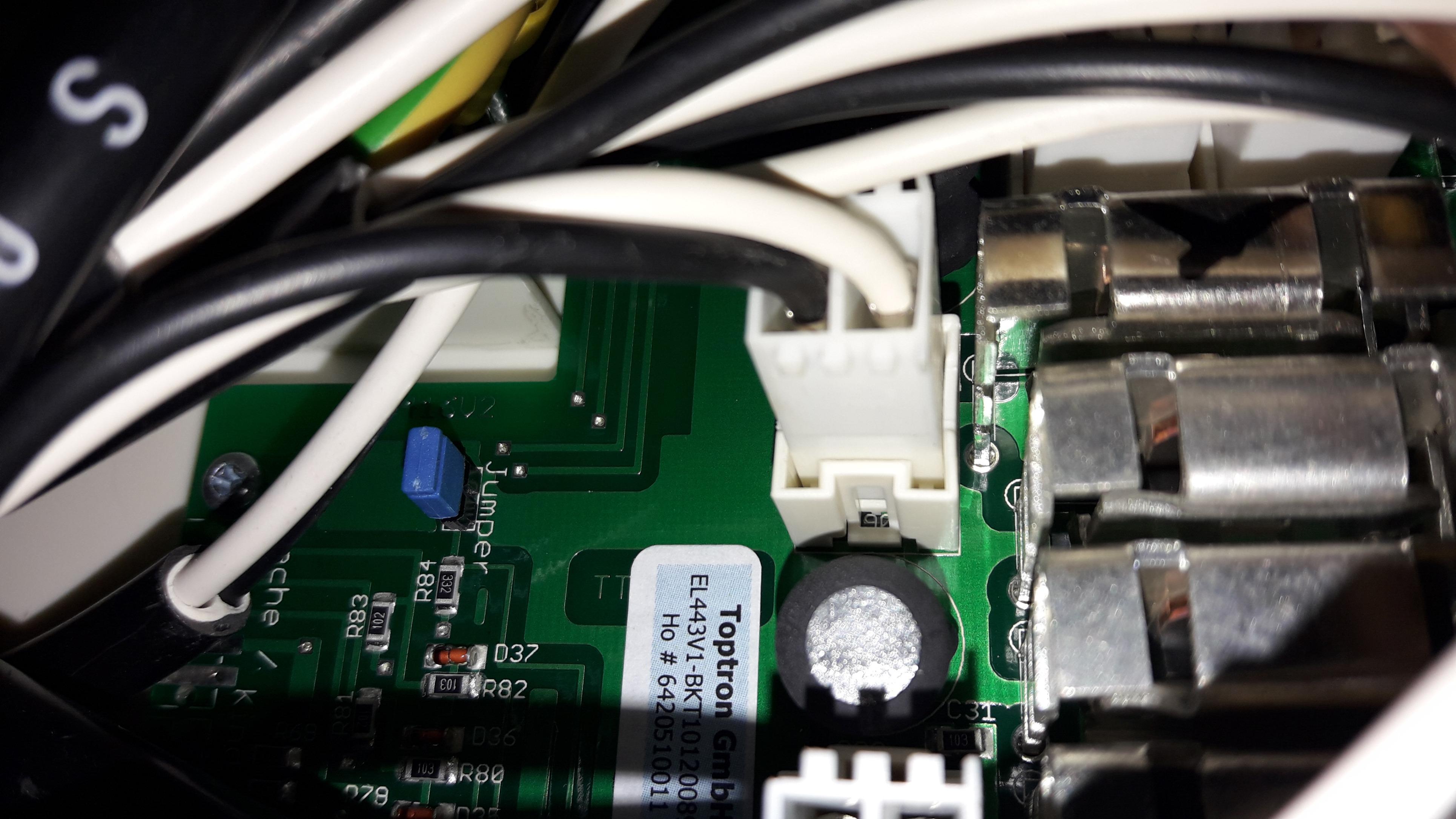

    danke nochmal für die Tipps - ich habe etwas Kupfer in den Adern - bin Programmierer.
    Ich habe mit Toptron, Herr Kramer gesprochen - sehr hilfsbereit.
    - PROBLEM GELÖST - :)
    Auf der Platine des Lichtsteuersystems EL 443 muss auf PIN1 ein Jumper gesetzt werden - dann können unter Bordstrom auch alle Lichtkreise gleichzeitig und beliebig geschaltet werden.
    Hintergrund:
    Der EL 443 wird auch in Wohnwagen verbaut Man will mit dieser "Sparschaltung" vermeiden dass die Batterie des Zugfahrzeugs zu schnell entladen wird.

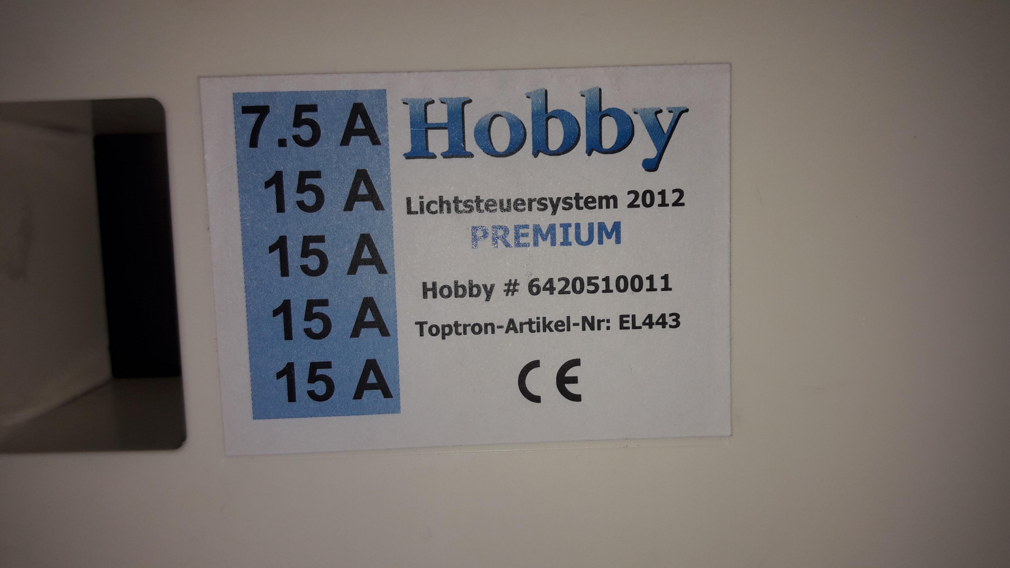

    Ich habe die Steuerung, bei mir der Toptron EL 443, geöffnet.
    Darin gibt es die 12V Zuleitungen von der Batterie und/oder 12V aus dem Schaltnetzteil, und die viele Abgänge zu den Verbrauchern.
    Zusätzlich gibt es 5X 12VPlus aus dem Schatnetzteil.
    Wenn man diesen Stecker zeit, gibt es den gleich Effekt (nur zwei Kreise können nur noch geschaltet werde) auch unter Landstrom.

    Ich vermute (???) einen Defekt in dem Lichtsteuersystem.
    Da gibt ein 230V und zwei 12V Relais(?) und sonst nur Steckverbindungen zu den Verbrauchern.
