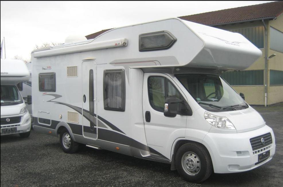

    Folien am Vorwagen müssen entfernt werden. Weiss soll er werden. siehe Bsp.Bild.
