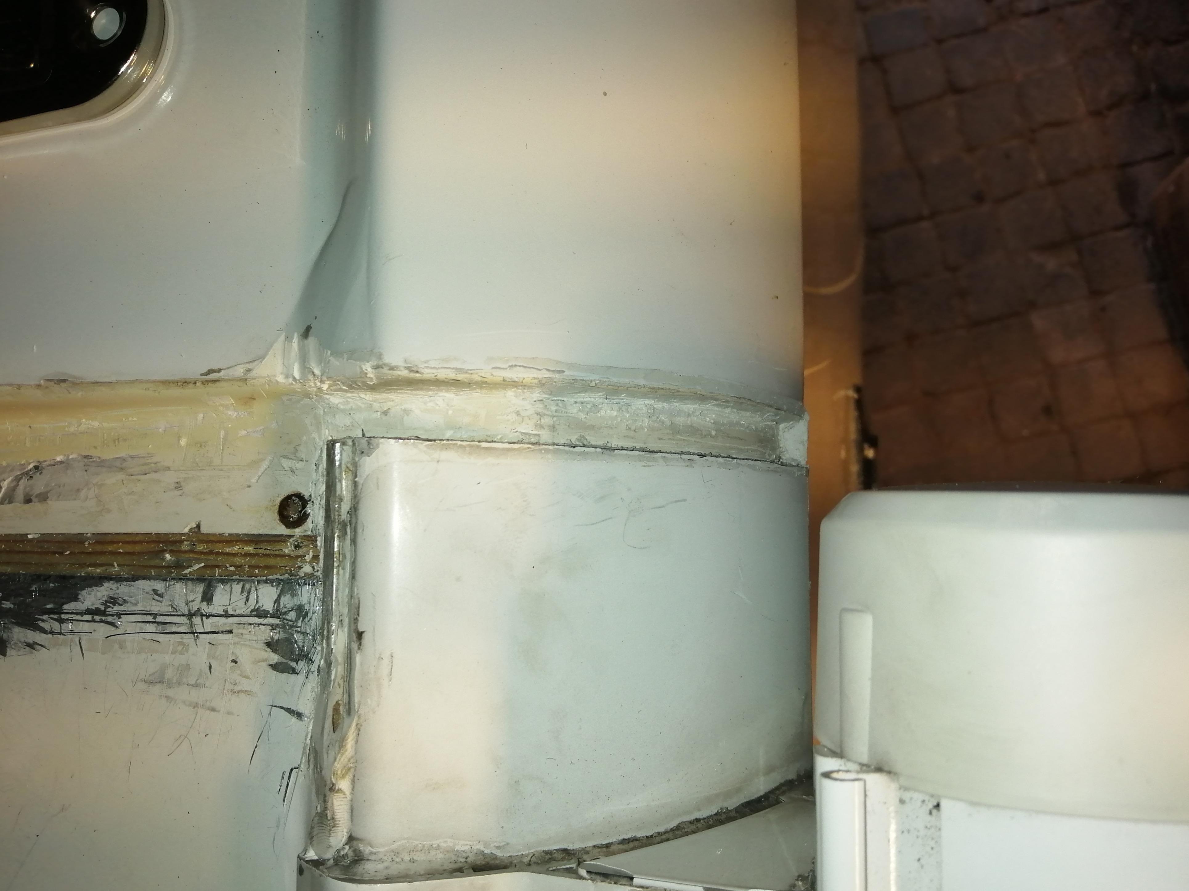

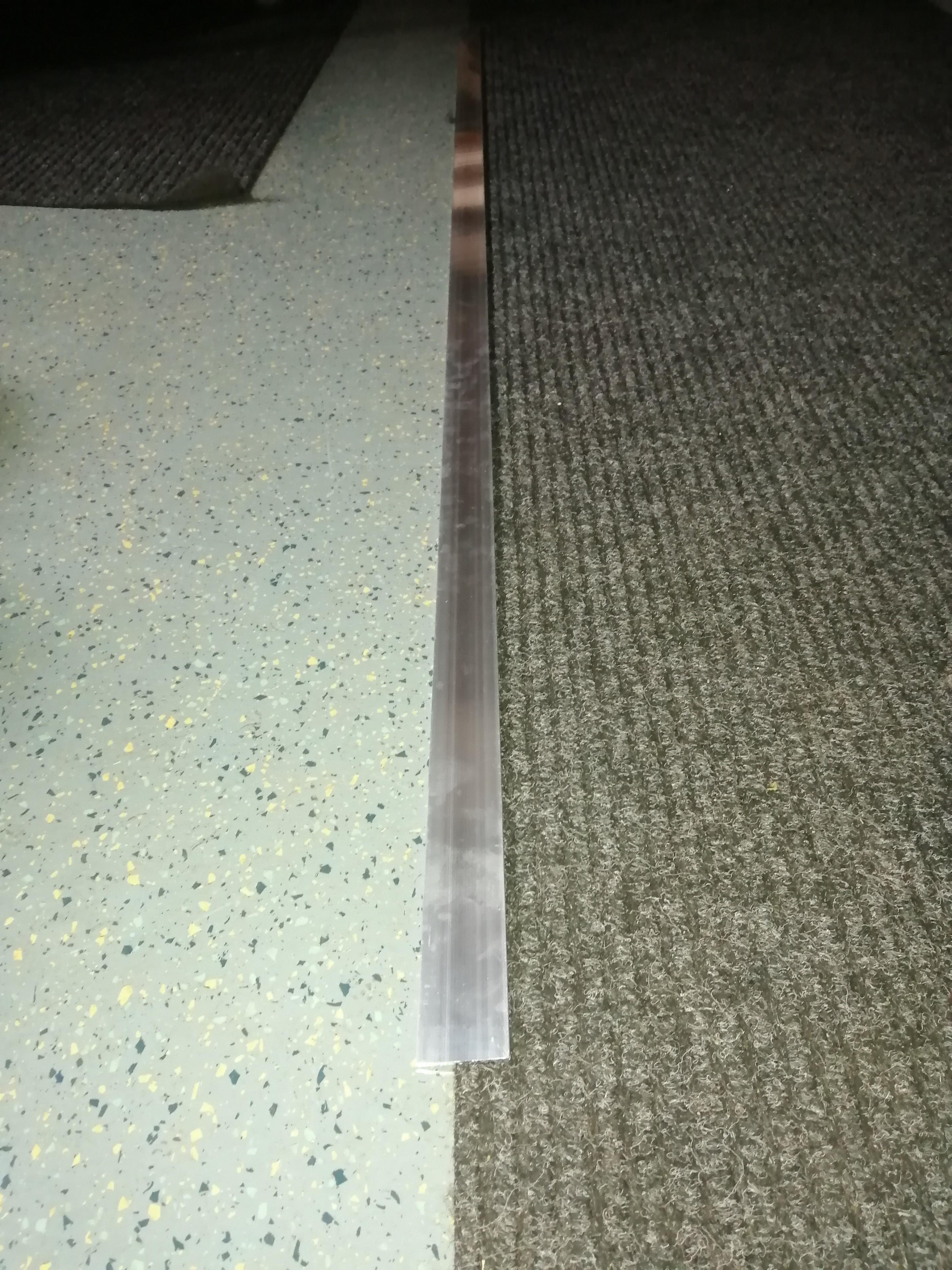

Dank Olafs Tipps habe ich heute eine 4cm breite Aluleiste besorgt und das Sika bestellt. Wenn dann alles ordenlich suber und trocken ist, werden wir die Aluleiste verkleben und dann die Kannten mit 3m Dichtband abkleben. Und sollten wir danach die Seiten (Foto) mit dem selben Sika oder mit Dekaseal1512 auffüllen. Ist Sika nicht nur zum Kleben und nicht zum Dichten? und dann darüber auch nochmal 3m Dichtband?
Den Fehler mit der Anzeige am Bedienpanel haben wir (hoffentlich) gelöst. Es war eine Sicherung direkt am Pluspol der Fahrzeugbatterie defekt. Die Sicherung ist erneuert und nun zeigt die Anzeige den Ladezustand wieder korrekt an.
Die Fuge ist 5mm breit und wir haben das 5 cm breite Dichtband.
Wir werden die freigelegte Naht mit 3m-Hochleistungsdichtband verschließen. Die erste Lage direkt auf der Naht und dann darüber nochmal zwei Streifen Dichtband nebeneinander um eine ausreichende Breite zu erreichen. Den Dachhimmel lassen wir so lange offen, bis die Feuchtigkeit überall unter 15% gesunken ist. Dann werden wir ihn wieder mit Sprühkleber ankleben und die Ränder festtackern bevor wir die Verblendleiste darüber anbringen.

Also das 3M Band hab ich bestellt, wird morgen geliefert. Ich weiß ehrlich gesagt überhaupt nicht WAS da auf dem Dach verschmiert ist, wirkt fast wie Silikon. Auf keinen Fall Dekaseal, die Masse wirkt sehr fest und nur minimal elastisch. Ich hab keine Ahnung womit ich das abbekomme, abtupfen auf keinen Fall, das hab ich schon mal gemacht, das kenn ich. Ich würde fast zum Kochfeldschaber tendieren, hab aber Angst, dass ich damit den Lack zu sehr beschädige. Evt. vorsichtig mit nem Cutter. Der Dachhimmel ist bei uns so eine Art Lederbespannung, feucht fühlt die sich an keiner Stelle an und man sieht auch keine Feuchtugkeit, aber mein Messgerät zeigt im betroffenen Bereich zw. 30-96% Feuchtigkeit an. Also werde ich die Deckenlampe entfernen und die innere Abdeckleiste, dann den getackerten Lederhimmel (die Tackernadeln sind arg rostig) entfernen und mit Fön vorsichtig trocknen. Oh mann, in 2,5 Wochen wollten wir in den Herbstferien das erste mal auf Tour. Hoffentlich finden wir noch den Fehler in der Elektrik.

Wie habt ihr den Schaden getrocknet? Musstet ihr die Deckenbespannung dafür abnehmen? Das Dekalin wurde heute geliefert. Wir werden also diese dicke Schicht "Dichtmittel" zwischen T-Haube und Aufbau erstmal entfernen und dann mit Dekaseal neu abdichten. Welches Dichtband habt Ihr verwendet? Dichtband von außen oder von Innen? Ich muss leider bis Sonntag warten, bis mein Mann wieder hier ist, dann bekommen wir das Mobil hoffentlich zum laufen damit wir es in die trockene Scheune fahren können.
