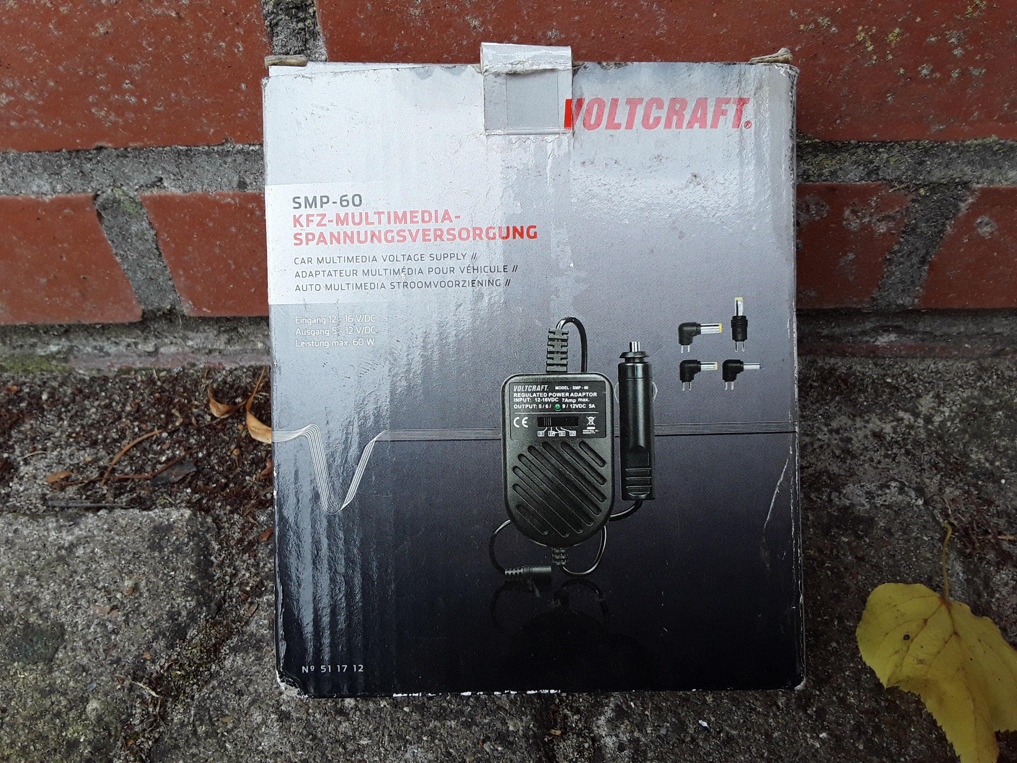

    Hallo Peter,
    Du Vermutest richtig. Es stabilisiert die Spannung zum Fernseher und wird genau wie die original Leitung in die vorgesehene Buchse gesteckt. Unabhängig ob da 12,8 V oder 12,6 V ankommen. Achte bitte auf den richtigen Adapter für den Anschluss an den Fernseher.
    Das hell /dunkel im Bild war bei deaktivieren des Dynamischen Kontrast bei uns weg.

    Hallo an alle Alphatronics Geplagten,
    nach diversen Werkstattbesuchen, Austausch des Toptron Stromverteiler und Austausch des Fernseher gegen das aktuelle Modell 2021 - habe ich für unseren Fall die Lösung gefunden. Ersetzt die 12V Versorgung des Fernsehers durch eine geregelte Spannungsversorgung (siehe Bild - Keine Werbung - hatte ich noch liegen). Die sporadisch auftretenden Probleme sind seitdem bei uns Geschichte. Wie gesagt in unserem Fall. Ein einfacher Test wäre den Fernseher über eine externe Batterie anzuschliessen und die Kathrein anzusteuern. Funktioniert dies, ist Euer Problem vielleicht auch mit der o.g. Lösung zu beheben.
    Grüße,
    Jörn
