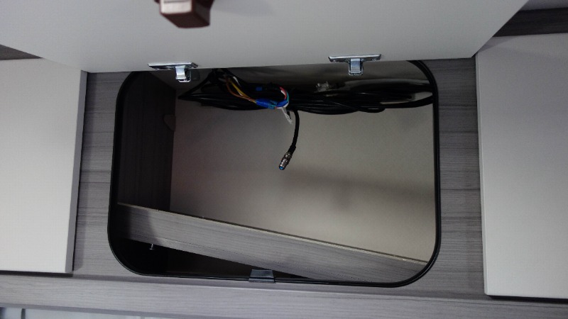

    Bei unserem Optima OnTour Edition Bj, 20 mit der Kathrein Alphatronics One Cable Solution liegt ja, wie bei allen anderen auch, unter der oberen Abdeckung im mittleren Schrank Schlafbereich Fahrerseite ein 2. Satkabel fertig aufgerollt. Leider bekomme ich über dieses Kabel kein Signal. Laut Hersteller verfügt diese Anlage über ein Twin LNB, der doch eigentlich dieses Kabel speisen sollte. Was muss ich tun, um ein Signal zu bekommen?
