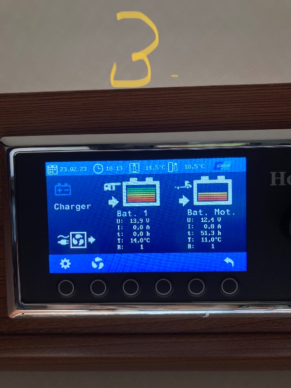

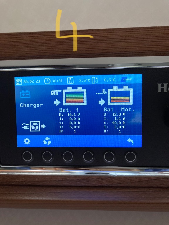

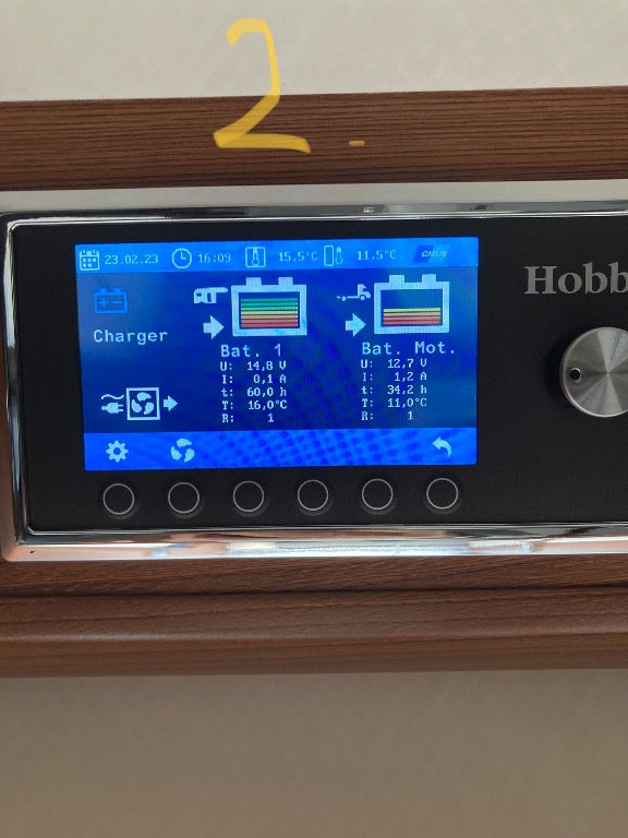

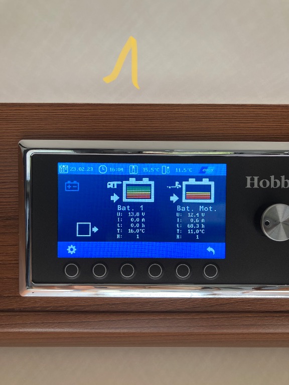

Hallo Kurt, ich habe mein Womo 23.Februar an den Landstrom angeschlossen. Wenn ich den TFT Bildschirm richtig interpretiere, zeigt mir das Display ( Bild 4 ) drei Tage später am 26., dass die Motorbatterie mit 1,1 A geladen wird. Was mich irritiert ist, wenn man sich die Bilder von 1-4 anschaut, dass sich die Balken im Display der Motorbatterie nicht verändert haben, es sind nach wie vor unverändert vier Balken. Wenn doch die Motorbatterie über die Wohnraum Batterie geladen würde, müsste sich doch in den drei Tagen was verändert haben oder interpretiere ich das falsch? Bild 1lädt mit SolarBild 2 direkt nach Anschluss am LandstromBild 34 Stunden später, nach Anschluss LandstromBild 4heute 26.2.Danke und noch einen schönen Restsonntag Liebe Grüße Jürgen

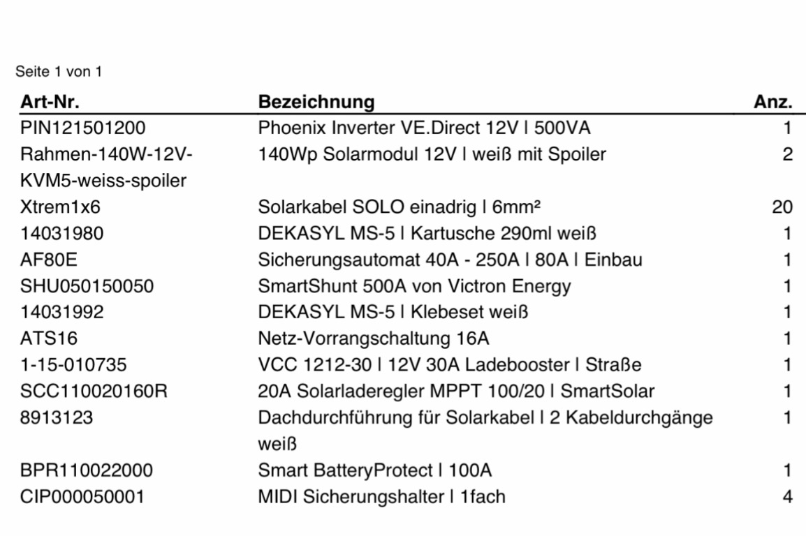

Danke für Deine Antwort. Anbei die von dir abgefragten Daten zu meinem Wohnmobil.
-EZ 03.04.2018
-HOBBY Optima de Luxe T65 HFL
-AMG Batterie 12 V 105 Ah
-VCC 1212-30 | 12V 30A Ladebooster
-Intelligente LM ❓❓(Kann ich das irgendwo ersehen, um was für eine LM es sich handelt?)Meine Kenntnisse in E-Technik sind eher bescheiden. (Kabel von A nach B verlegen kein Problem)
Sollte es mehr werden, habe ich jemand an der Hand, der mir das macht😊
Anbei noch mehr Informationen über meine verbaute Solaranlage.
Liebe Grüße Jürgen (Kaiserstühler) -
