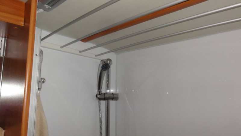

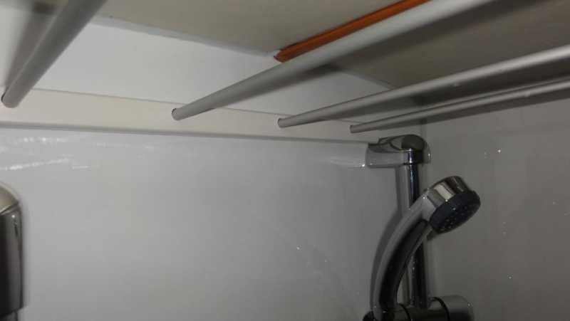

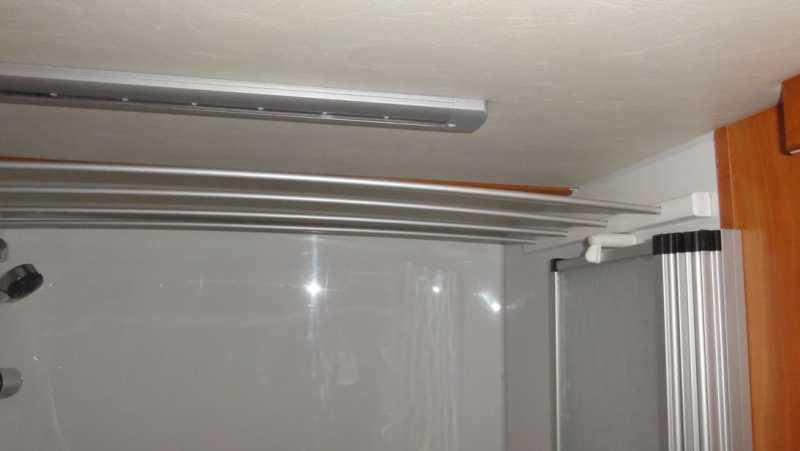

Wäschestangen in der Dusche
    in unserem Dicken gibt's ursprünglich kaum Möglichkeiten, Handtücher etc. zum Trocknen aufzuhängen.
    Idealerweise ginge das in der Dusche, aber da wollte ich nichts montieren, was Löcher in die Wände reisst.
    Eine Lösung ohne Beschädigung/Gefährdung der Wände:
    - 4 Alustäbe zwischen 2 weiss gespritzten Buchenleisten, die an den Seitenwänden anliegen.
    - die Leisten haben auf der Rückseite ein aufgeklebtes Antirutschbandband (auch gegen Kratzer)
    - die Alustäbe sind etwas länger als der lichte Wandabstand und die Löcher zur Aufnahme zeigen
    etwas nach oben, so dass die Stäbe die Leisten verspannen und sie selbst eine Wölbung nach
    oben bekommen. Bei Belastung verspannt sich das noch mehr.
    Das hat sich bereits eine Saison bewährt, ist noch nie heruntergefallen ;-), auch bei Fahrt nicht, auch mit schweren Badetüchern nicht.
    Wem's hilft...

  • Gute Idee Charly, wenn Du nun noch die Dachhaube in der Dusche einbaust, hast Du bei laufender Heizung auch den echten Trocknungseffekt, dass die feuchte Luft direkt abtransportiert wird :)
  • Hallo Charly.
    Eine TOLLE Ide das wird bestimmt noch große Wellen schlagen.
    Lass Dir bloss das Baumuster schützen das wird sicherlich bald in den
    Zubehör Katalogen zu finden sein.
    Einfach,und einfach Toll. Ein richtiger D.Düsentrieb.

  • Servus Charly
    Alle Achtung mein Kompliment, Super Idee Du entpuppst dich ja immer mehr zu einen Tüftler, nur weiter so vielleicht ist für mich noch etwas brauchbares welches ich Dir Abkupfere falls Du nicht das Patent angemeldet hast auch dabei.

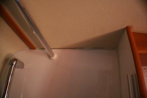

  • Hallo
    ich habe eine einfache Klemmstange dahin gemacht (( aus dem Baumarkt )) -- hat bis jetzt immer gehalten -- auch während der Fahrt, wenn Sie mit Jacken beladen war.
    Fand es schlimm, wenn man mit nassen Klamotten von draussen kommt und absolut keine Möglichkeit vorhanden ist wo man die Sachen aufhängen kann.
    Zusätzlich habe ich in der Dusche den "" Truma Handtuchtrockner Art.Nr.: 63147 "" eingebaut.
    Das Foto von der Klemmstange, hatte einen anderen Hintergrund - aber die Stange kann man gut erkennen

    Immer wieder interessant, dass es meist noch einfachere Lösungen gibt, wie z.B. Werner's Klemmstange.
