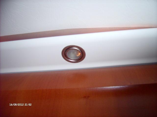

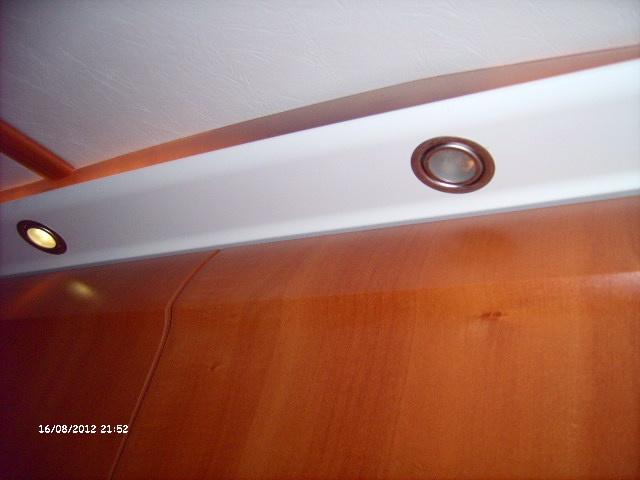

Hallo HOBBY Toskana Freunde,
in unserer Toskana Exklusive ist über der Sitzgruppe eine LED Leuchte defekt.
Kann mir jemand einen Tip geben wie ich das Teil daraus bekomme ?

Moin Winfried,
das wüsste ich auch gerne, bei uns sind sie zwar noch alle intakt, aber man weiß ja nie. Ich habe die Vermutung, das die von oben reingesetzt wurden. Wenn du bei der Leiste bei gehst, sei ganz vorsichtig, die Dinger sind nur aus Hartschaum. Bei uns ist eine gewechselt worden hinten über dem Bett ( war gerissen ), und da habe ich das gesehen ( Schaum ). Die Dinger sind von hinten mit Schrauben festgemacht, aber frag mich nicht wie. :blink: :blink:

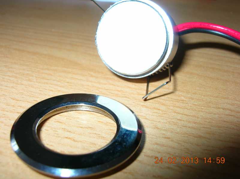

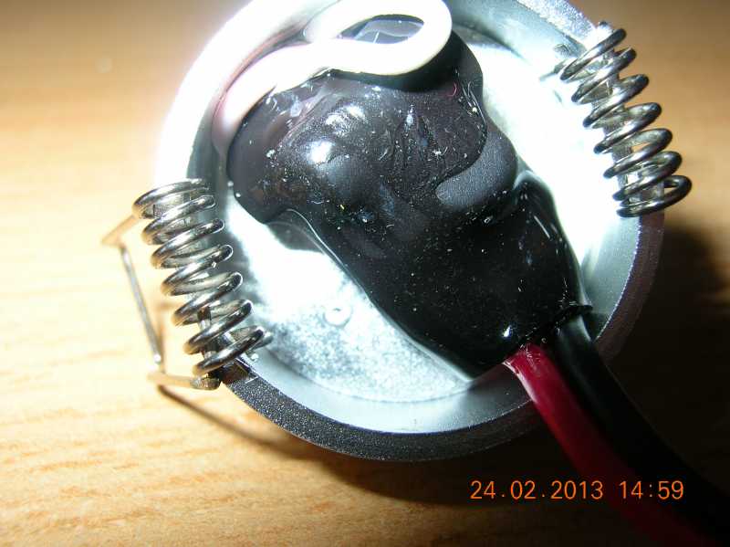

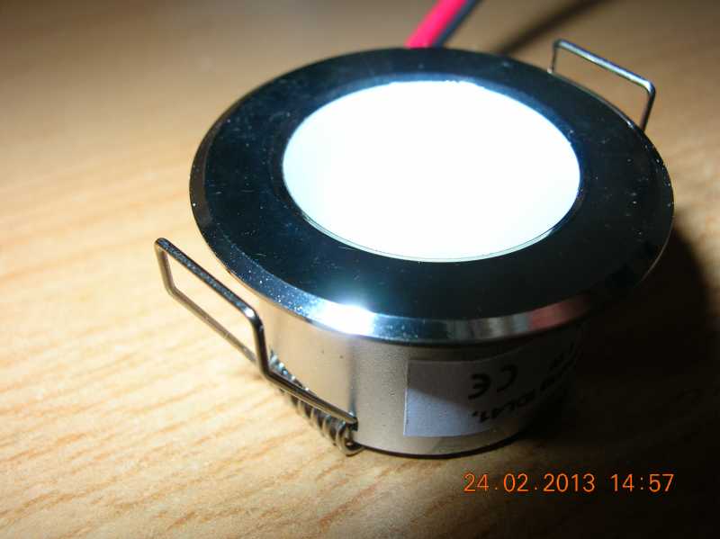

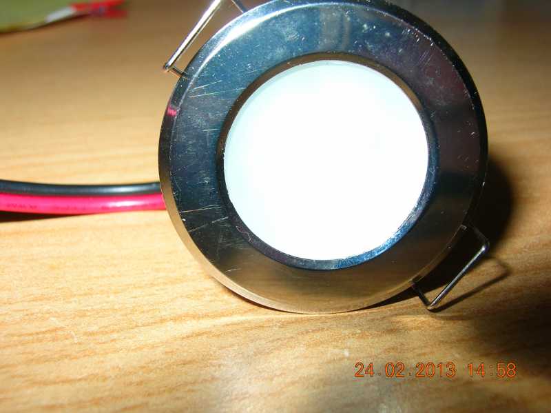

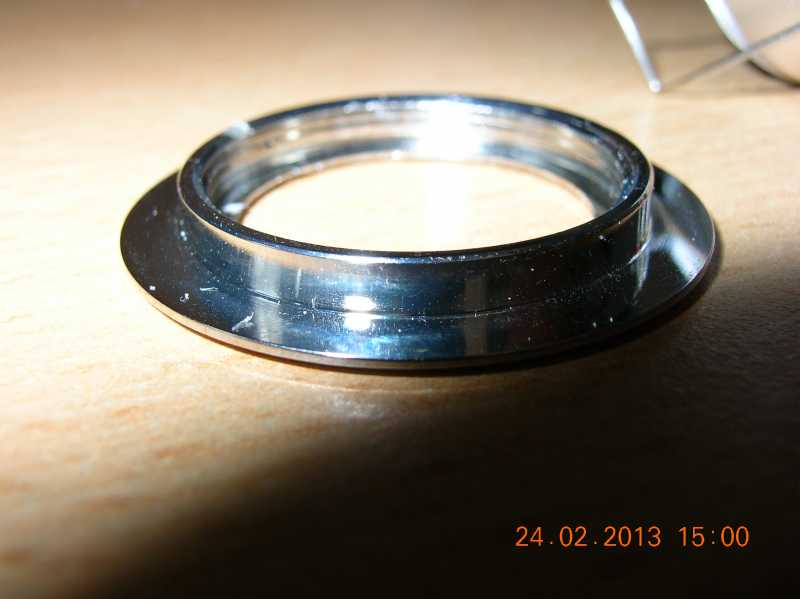

Hallo HOBBY-freunde wie auf den Foto´s zu sehen ist, kann man bei der neuen LED Lampe den Haltering abschrauben.
Dies erleichtert die Montage wesendlich.
