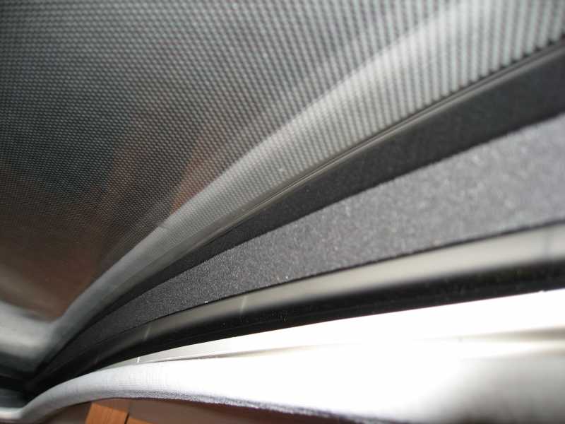

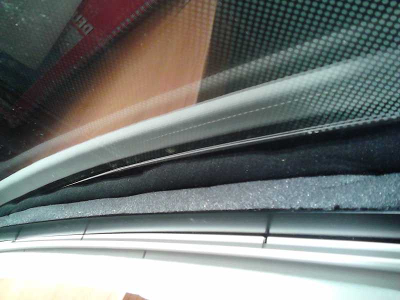

    Hatten ja schon mal in diesem Beitrag das Problem mit dem herausquillenden Schaumstoff am Dachfenster besprochen. Ein Grund dafür ist ja dass der Kleber sich erwärmt und dann den Schaumstoff nach innen drückt. Nachdem dies bei uns einmal in der Werkstatt behoben wurde und im nächsten Urlaub wieder auftrat habe ich mir selbst geholfen. Ich hab mir eine 3 cm dicke Schaumstoffplatte besorgt und habe mir dann der Form entsprechende Streifen abgeschnitten.
    Diese habe ich etwas dicker gelassen so dass sich der Schaumstoff quasi selbst festklemmt.
    Als Anschauungsmaterial hab ich 2 Bilder angehängt. Im ersten Bild sieht man die Schaumstoffumrandung vorne, im zweiten Bild seitlich. Wie sich das bei Hitze bewährt werd ich testen wenn das Wetter endlich mal schöner wird.
