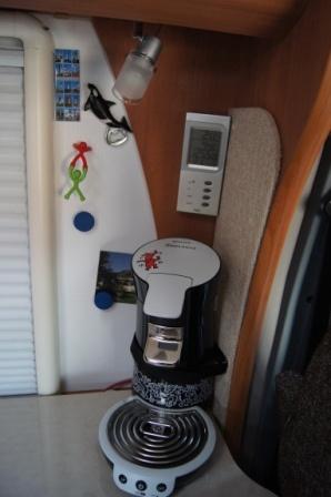

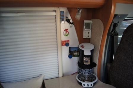

möchte euch hier meine Magnet PINwand vorstellen.
Zuerst die Gardinen entfernen und zu Hause einlagern.
Material im Baumarkt besorgen:
2 verzinkte Bastelbleche aus Eisenblech. 25 x 50 cm je 5,- €
1 D-C Fix Klebefolie 4,- €
Das obere Blech lässt sich nach lösen einer Schraube am vorhandenen Holzbrett unter das gelockerte Brett schieben. Das untere Blech wird mit der Stichsäge gekürzt und eingesetzt. Evtl. noch beide Bleche mit einem doppelseitigen Klebeband fixieren.
Die D-C Fix Folie wird zugeschnitten und auf die Bleche geklebt.
Jetzt noch Magnete :sick: , die Gummimännchen und den Flaschenöffner
auf die Pinwand heften.
Gutes Gelingen beim Nachbau und Prost wünscht
Lothar………..
