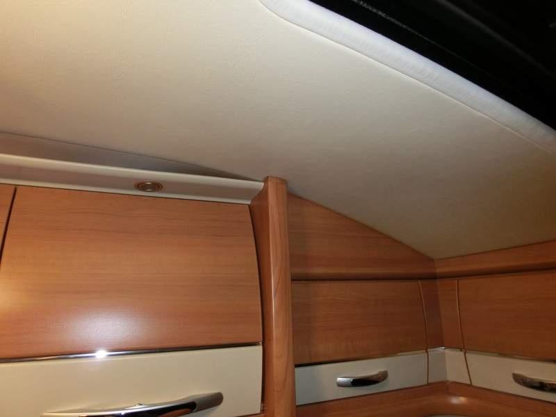

    Offensichtlich werden die Leisten zu kurz geschnitten.
    Auch die Leiste in Kopfhöhe unter dem Dachfenster klafft in den beiden Rundungen links und rechts. Da geht ein Finger durch.
    Da dies bei unserem Van schon nach einem halben Jahr Sommervermietung 2011 aufgetreten sein muß, im Winter ist es zu kalt zum Schrumpfen, sehe ich das eher als fertigungsbedingten Mangel an.
    Beim vorigen T500 wurden die Leisten im Werk ausgetauscht. Garantie.
    Beim jetzigen GESC werden sie im Mai getauscht. Garantie.
    Das ist in Fockbek nichts Neues.
    M.E. sollten die Leisten länger sein, bevor sie eingepasst werden.

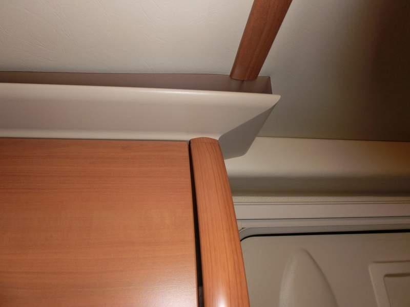

  • Hallo Dieter,
    wie hast Du den Stoß so gut hin bekommen? :dry:
  • Uwe,
    das Material läßt sich an einer normalen Schleifmaschiene mit
    nicht zu hoher Drehzahl bearbeiten.Die Verkleidung habe ich abgebaut,
    so kann man die Fläche nutzen.Man braucht einige Übung dazu.
    Dieter
