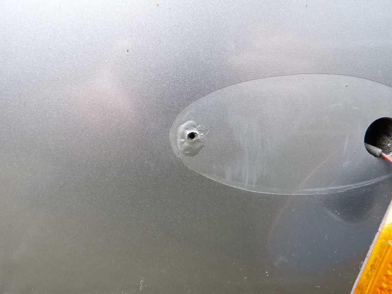

    Nochmal zu dem Thema Alufrass.
    Ich habe inzwischen außer an den Seitenschürzen auch noch die Verkleidung am hinteren Radlauf abgebaut. Hier das gleiche Bild des Alufrasses bei den Edelstahlschrauben.
    Meine Erkenntnis: Überall dort wo die Edelstahlschrauben kein Wasser abbekommen weil mit Butylband oder Dekalin gut abgedichtet ist kein Alufrass aufgetreten. Überall wo Wasser hinkommt weil schlampig gearbeitet, und am Radlauf war das gut zu erkennen, da nur 2 von vielen Schrauben außerhalb des Butylbandes lagen und nur an diesen 2 Schrauben war Korrosion, beiden anderen nicht.
    Also Qualitätsmangel bei Hobby.
    Paul
