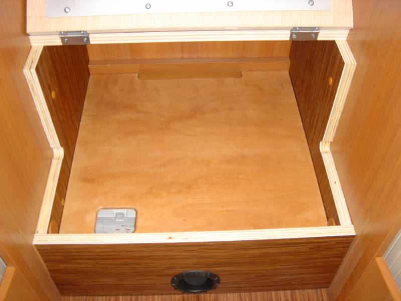

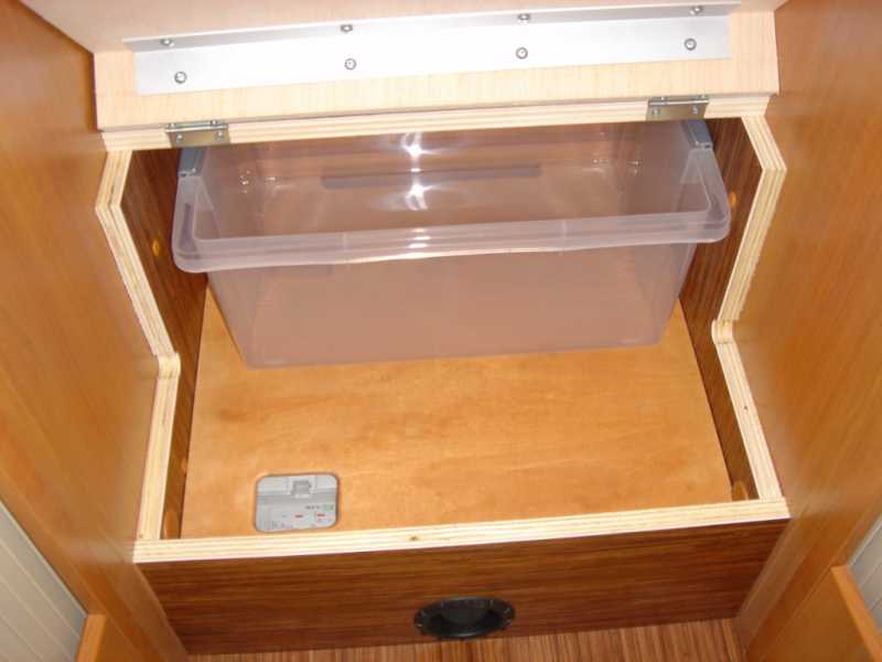

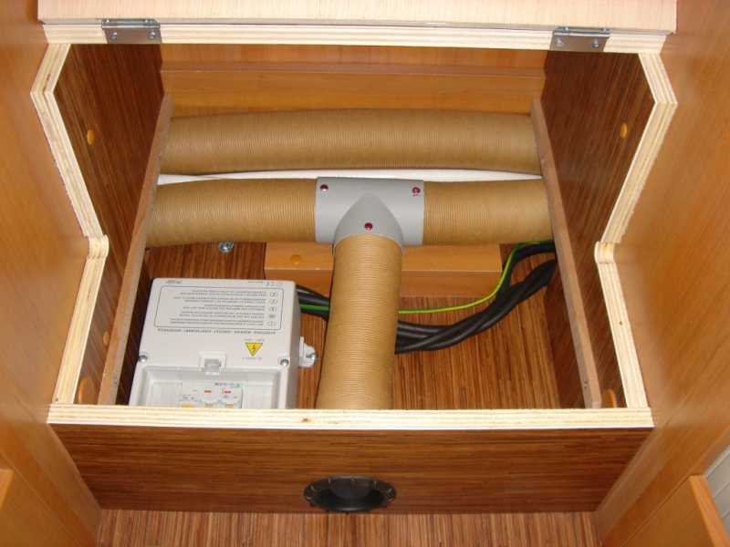

Der Raum unter der Treppe mit Heizungsrohren und Sicherungsautomaten/FI-Schutzschalter kann schlecht genutzt werden. Mit einer Abdeckung ist der Treppenhohlraum für Proviant oder anderen Kleinkram nutzbar.
Wärmestau berücksichtigt und Kontrolle des Sicherungsautomaten gewährleistet.

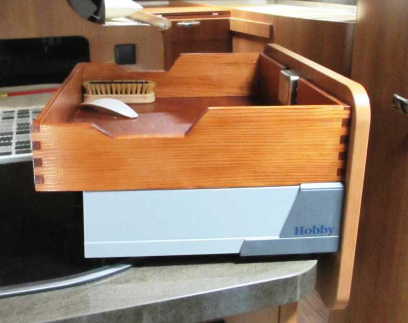

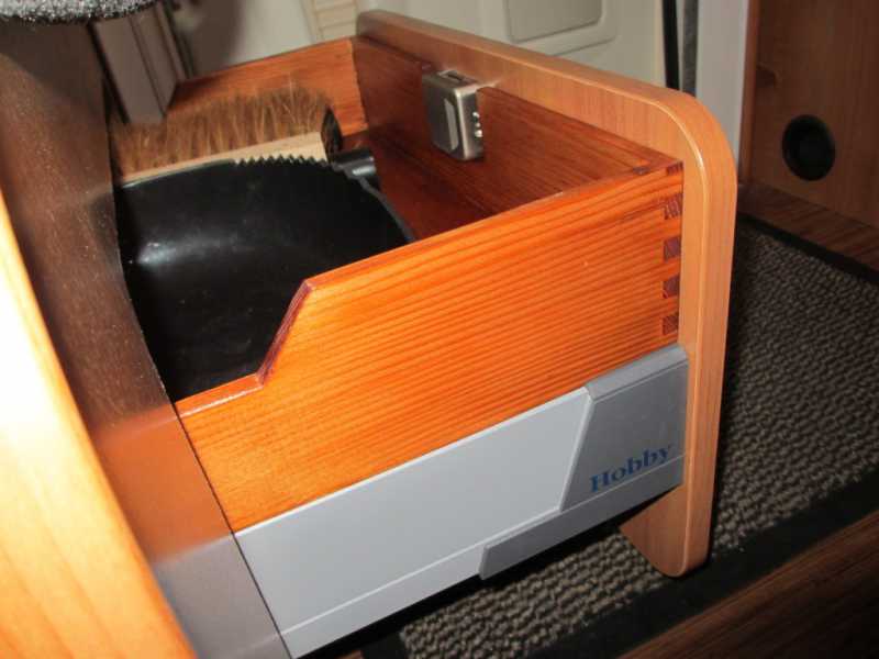

Raumverschwendung

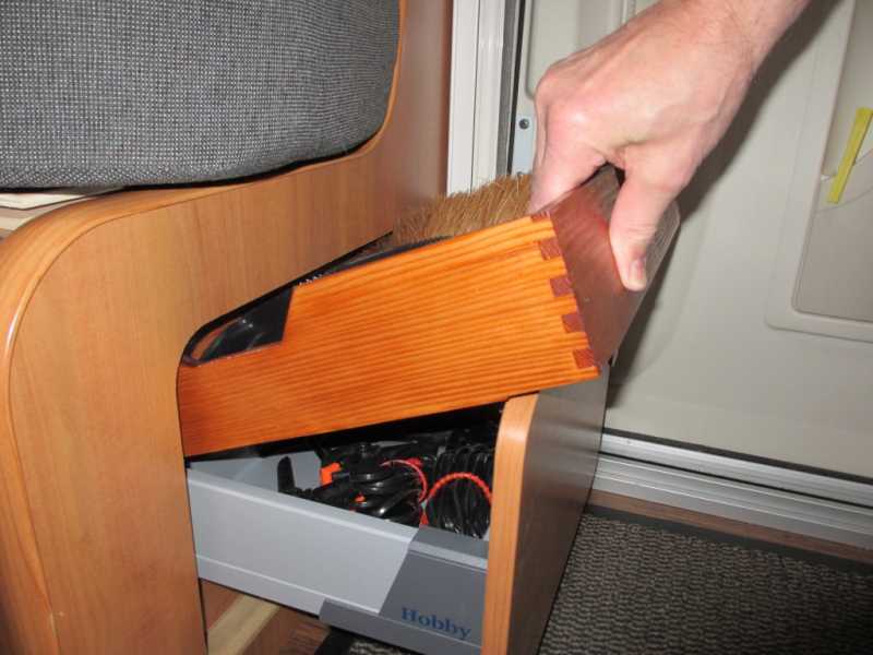

Der vorhandene Raum unter der Sitzbank wird mit der kleinen Schublade schlecht genutzt. Mittels Schubladenaufsatz resultiert immerhin eine Verbesserung der Raumnutzung von 16% auf ca. 36% Schubladenvolumen mehr als verdoppelt).
Der Aufsatz lässt sich ohne dass die Schublade ausgehängt werden muss ein- und ausbauen.
