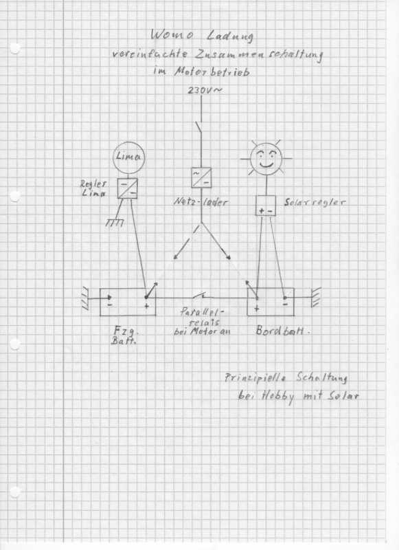

    ich hänge mal die Prinzipschaltung dran. Daraus erkennt man die Lage des Parallelschaltrelais.
    Ob es das ist, kann eine einfache Messung ergeben.
    Wenn die Bordspannung und die Fahrzeugspannung exakt gleich sind und nach dem Starten bis auf einige mV dauerhaft gleich bleiben, ist es das Parallelschaltrelais.
    Andernfalls würde es eine umfangreichere Untersuchung werden.
    Gruß Heinz-Günter
