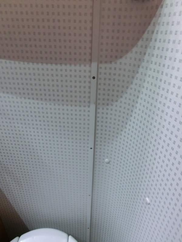

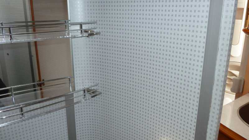

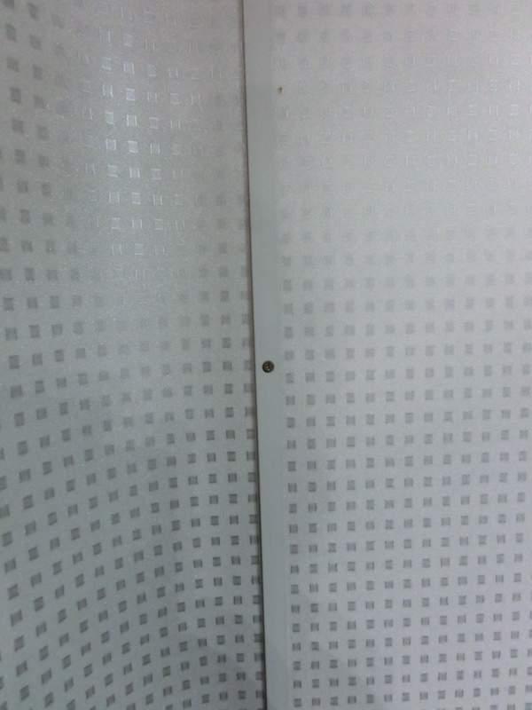

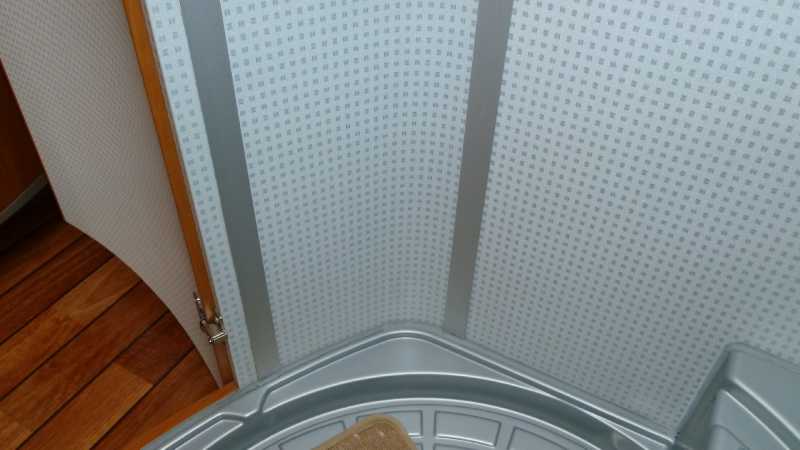

    Innerhalb der Garantie lösten sich im Bad die Klebebänder, welche die Nahtstellen der Wandfolien
    abdecken,ab. :evil: Sie wurden auch auch vom Händler anstandslos ersetzt, :cheer: mit der Bemerkung:Die lösen sich sowieso
    wieder ab :unsure: .So geschah es auch. :evil: Also war Selbsthilfe angasagt.Als Material habe ich verwendet:Alu-Flach 30x2mm
    aus dem Baumarkt und Montagekleber.Die Aluleisten habe ich nach dem ankleben mit Kreppband fixiert.
    Vielleicht kanns der eine oder andere brauchen.

  • Hallo Christian
    Ich habe Montagekleber von Pattex in der Tube verwendet weil er Glasklar ist.

  • Servus Haro,
    gut gelöst!
    zur Anmerkung: Hobby ist halt wirklich "Top Qualität!!"
    Bei meinem Vorgänger Dethleffs hatte ich auch das gleiche Problem! ;)

  • Hallo HaRo,
    die Idee mit den Aluleisten gefällt mir gut, zumal sich das Klebeband bei unserem Hobby auch so
    langsam abflöst....

  • Hallo Hobbyfreunde,
    im Van Bj. 2012 sind billige Plastikleisten angeschraubt.
    Die biegen sich wie eine Schlange.
    @Haro: Danke für den Basteltipp.
    Werde auch die Aluleisten einkleben.
