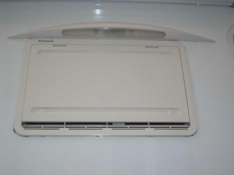

  • Hallo Andreas,
    die durchsichtige Scheibe ist mit mit einem kleinen Schraubenzieher von der Seite leicht anzuhebeln
    und kann dann vorsichtig enfernt werden.Gehalten wird die Scheibe durch kleine Kunststoffnasen an den
    beiden langen Seiten.Läßt sich wieder leicht einklicken.Vorsicht bei Frost.
    Dieter

  • Hallo Andreas,
    probiere mal so, wie Dieter das gesagt hat.
    Ich müsste es auch erst wieder ausprobieren. Nur WoMo steht momentan nicht zu Hause.
    Meine Leuchte ist aber genau die gleiche.
    Uwe
  • Hallo Andreas,
    leider komme ich letzter Zeit nicht mehr soviel zum lesen hier.
    Aber da ich ja schon einige Hobbys auf LED umgerüstet habe kenne ich die Lampe nur zu gut.
    Was du brauchst ist vieeeeellllll Gefühl Mut und zwei kleine Schraubenzieher.
    Vorsichtig an einer Stelle mit dem ersten Schraubenzieher unter die Abdeckung dann in den Spalt den zweiten kleinen Schraubenzieher einsetzen und dann immer weiter von Innen nach Außen mit den beiden Schraubenzieher vorsichtig an der Milchigen Abdeckung entlang das löst sich dann nach ein paar cm ganz gut.
    Darein kommen die GV4 mit 18 LEDs Kolben die sind richtig schön hell.
    Dann viel erfolg, muss gleich wieder rüber einen LMC umbauen ;).
