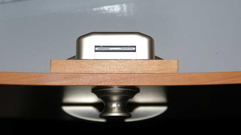

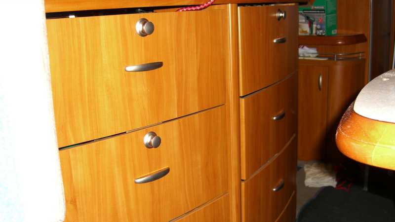

  • Hallo Nobby,
    ich hatte damals an meinem Siesta das Problem durch eine zusätzlichen Verschluss gelöst.
    Die Fotos zeigen wie ich es gemacht habe.

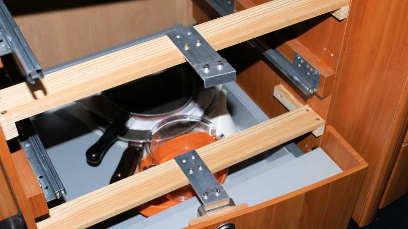

  • Dank der Anregungen hier habe ich mich dafür entschieden die Plastikwinkel für die Verriegelung einfach durch Metallwinkel zu ersetzen. Die Metallwinkel habe ich dann etwas länger gelassen als das Original damit der Schnapper tiefer eingreift. Der "Trockentest" hat schon mal ein gutes Ergebnis gebracht. Nächste Woche geht's auf Tour und dann kann ich sicher mehr berichten.

  • Hallo Werner,
    die Schlösser gibt es in 2 Ausführungen.
    Der Link vom Herwig ist die kleinere Ausf., meine sind größer.
    Ich bin kein Schreiner und konnte das auch, man muss nur gewisse Regeln beachten die Herwig beschrieben hat.
    Hedda & Gerd

  • Hallo Nobby,
    ich habe über längere Zeit beide Varianten getestet und habe festgestellt
    das die Verwendung der Metallhalterung vollkommen ausreicht.
