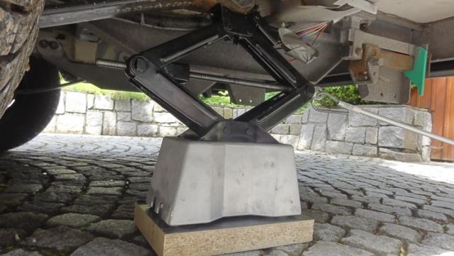

    Der von mir vorgesehene hydraulische 3-to-Stempelwagenheber ist wie abgebildet von mir mit einer oberen Auflageverbreiterung versehen worden.
    Alles zusammen ist er eingefahren ca. 280 mm hoch.
    Es paßt also bei einem Plattfuß k e i n Klotz mehr unter unter den Hydraulischen !!!
    Außerdem ist der mögliche hydr. Hub zu gering um das entsprechende Rad bis zum Freidrehen hoch zu pumpen.
    Ich werde also immer den Scherenheber und den Hydraulischen spazierenfahren und hoffen, daß ich diese Technik nie unterwegs brauche!!!

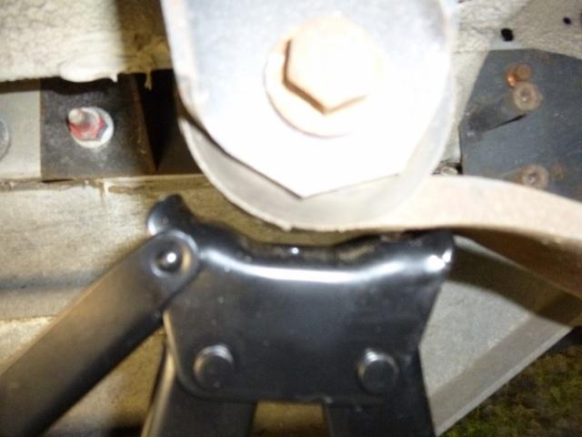

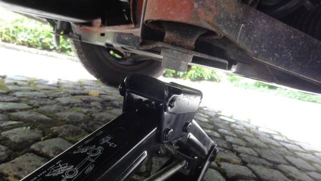

    Gleichzeitig graut es mir ebenfalls nach meinen verschiedenen Trockenübungen mit dem werksmäßigen Faltgerät arbeiten zu müssen.
    Eine zuvor korrekte Ausrichtung scheint nicht so recht möglich zu sein.
    Besser wäre ein queres Ansetzen. Das ist aber mit der Spindel nicht möglich da sie an die Aufbauverlängerung anstößt.
